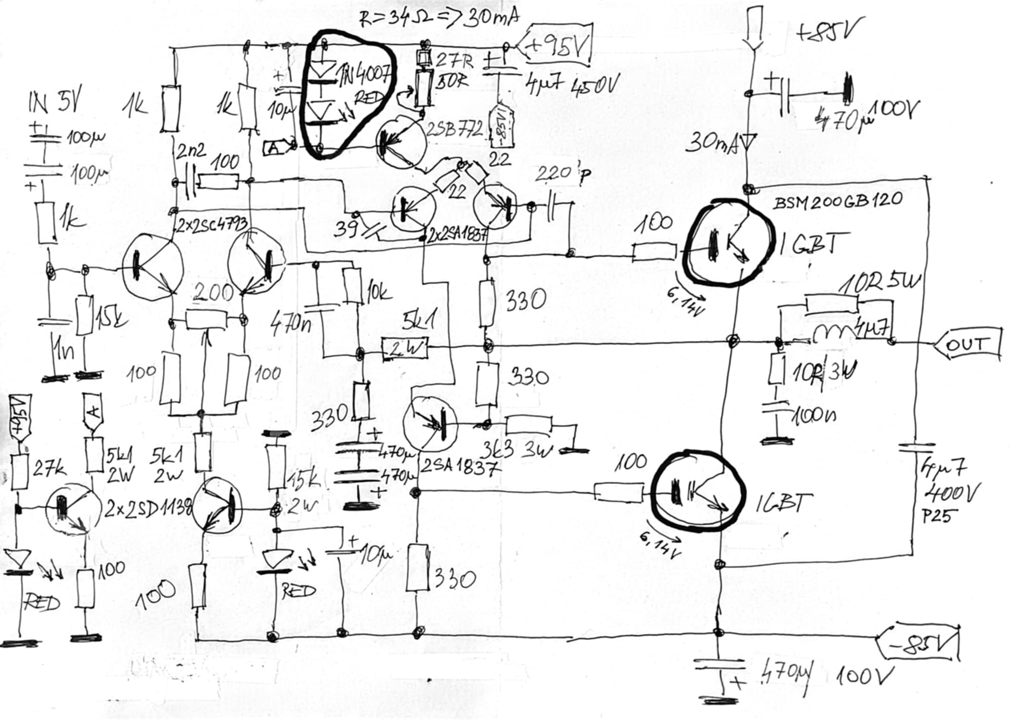

PříspěvekZaslal: st květen 21 2025, 19:13    Předmět: Analýza obvodu - odpory Citovat
Jakou funkci má rozdělený zpětnovazební odpor ? Je to proto, aby báze viděla nízkou impedanci uzlu a současně byl diferenciální zesilovač stejnosměrně vyvážený ?

Příspěvky: 8209
PříspěvekZaslal: st květen 21 2025, 20:20    Předmět: Citovat
Kde?
samponek
Založen: May 11, 2015
Příspěvky: 3907
PříspěvekZaslal: st květen 21 2025, 21:37    Předmět: Citovat
Z výstupu do báze diferenčního zesilovače.
Příspěvky: 20894
PříspěvekZaslal: st květen 21 2025, 21:53    Předmět: Citovat
Aby obě báze byly napájené stejnosměrně přes odpory 15k, ale zůstalo nastavené zesílení asi 24 dB. Střídavě báze zůstává přitom napájená z nízké výstupní impedance děliče zpětné vazby.

Samponku, před 10 lety ty tvoje schémata byly mnohem čitelnější...
https://danyk.cz/schem/125

PříspěvekZaslal: čt květen 22 2025, 9:33    Předmět: Citovat
Ano kdysi jsem to zapojení měl, teď tu mám nějaké cihly, tak si to včera pracovné namaloval a přidal tam převodník napěťových hladin, aby se ztrátový výkon na tranzistorech druhého dif rozdělil stejným dílem. Smile
Tehdy tomu moc nerozuměl jak to počítat, tak dával všechny odpory zkusmo dokud cihla nezačala hrát. Když to nyní spočtu, tak Ufwd Ledka, Schottky, odpory 820R v kolektorech 1. dif při Iconst = 11mA 100R a 220R v 2.dif až zdroj konstantího proudu budiče mohl začít fungovat a při I =55mA 2.3V byl současně mimo saturaci a odporem 23R bylo Uge=6.14V začal téct klidový proud a smyčka mohla regulovat, ztrátový výkon budiče tehdy byl 2.2W+4.4W. Very Happy Takže všecky napětí a proudy na původním zapojení sedí a proto to jede na první zapnutí.
