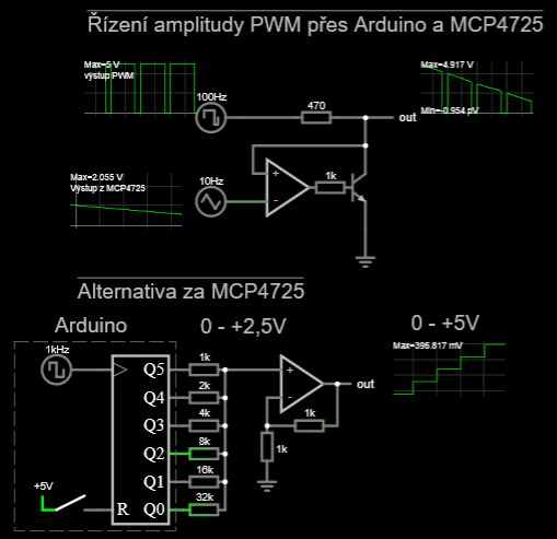

Známý používá Arduino Mega mimo jiné pro generování PWM signálu. Frekvence 0-65kHz, střída 0-100 procent. Nyní by ještě potřeboval sw. měnit celkem přesně amplitudu v rozmezí 0-5V...
Má to simulovat nějaký senzor, jehož výstupem je PWM.
Ten Váš známý si zřejmě jen chybně vyložil nebo nesprávně pochopil popis PWM výstupního signálu u nějakého konkrétního senzoru. Požádejte ho ať vám buď specifikuje označení toho konkrétního senzoru a nebo pokud jej má tak ať Vám poskytne přímo odkaz na datasheet popisující výstupní PWM signál toho konkrétního senzoru a pak sem dejte příslušný odkaz ať se to vyjasní.

Tak třeba staví nějaký univerzální simulátor/generátor signálů PWM: uvádí 0-65kHz, šířku 0-100%, tak ještě k univerzálnosti výstupu zbývá napětí. Já bych to řešil natvrdo přepínačem napětí, třeba 3,3V, 5V, 9V a 12V.
Ale místo pofiderní konstrukce bych si na to koupil nějaký normální stolní generátor třeba za tři litry, kde si nastavím všechny tři parametry (a pomíjím možnosti modulace) Wink
Za den práce je na to vyděláno. Ale dost pochybuju, že za den práce to bude zkonstruováno, naprogramováno a namontováno v krabičce s konektory a napájením.

Uvádí jen do 5V. Pro tento účel může použít s Arduinem DAC MCP4725 jak už zde zmínil HF_Tech. Příklady s Arduinem a MCP4725 najde na Internetu.
Stručný popis postupu.
Použije oficiální knihovnu k MCP4725 pro Arduino.
V Loop() pro jednoduchost třeba takto:
1. Nastaví výstupní napětí DAC přes dac.setVoltage(napeti);
2. Počká po dobu trvání impulsu delayMicroseconds(delka_impulsu_us);
3. Nastaví 0 výstupní napětí DAC přes dac.setVoltage(0);
4. Počká po dobu trvání mezery delayMicroseconds(delka_mezery_us);
A tak pořád dokola.
Délku trvání impulsu a mezery si vypočte dle aktuální frekvence.

Jakou chybu bude mít PWM na 65kHz, když MCP4725 má Full scale settling time celkem 18us a wake-up 6-10us?

Platí v podstatě to co zde už uvedl HF_Tech tj. je to použitelné pouze v případě, že nebude vadit tímto daná nepřesnost PWM.
Takže nemá žádný smysl se tu dohadovat. Hotové řešení zde tazatel stejně nedostane a ten jeho známý si to tak jako tak bude muset sám vyzkoušet a odladit podle toho jak mu to či ono bude vyhovovat. Možností řešení tu bylo ostatními zmíněno více viz třeba použít na výstupu stávajícího PWM signálu digitální potenciometr apod. Toto je jen jedno z řešení. Takže náznaky zde jsou a zbytek už je čistě jen na tom známém tazatele.

Pokud jde o jednoduché a levné řešení, může se to řešit i podobným způsobem, jako následující simulace ve Falstadu:
Pro požadované řízení po 100mV (v 50-ti krocích) lze použít jako převodník přímo arduino s váhovými odpory jako alternativa za MCP4725. Pro společné napájení z 5V musí být OZ rail-to-rail.

Tak pro upřesnění. Jedná se o simulaci 2 druhů senzorů. Jeden poskytuje na výstupu PWM, druhý je analogový, s výstupním signálem 0-5V. Omlouvám se za nedorozumění, ale poprvé mi bylo opravdu řečeno, že je potřeba měnit amplitudu PWM. Typy senzorů jsem si zapomněl opsat, datasheet bych měl mít koncem týdne. Jedná se o simulátor senzorů nějakého většího celku, kde je např. potřeba vědět, jak se tento systém zachová, pokud: se ztratí PWM signál, odpojí se napájení senzoru, zkrat výstupu na GND, nebo (u analogového senzoru) čeká se na výstupu např.3V, ale je tam více či méně apod. Proudy údajně zanedbatelné.

V tom případě stačí mít na udělátku dva výstupy a nebo mezi nimi přepínat třeba obyčejným páčkovým přepínačem apod. Jeden výstup pro klasický PWM signál, který už má a druhý výstup z MCP4725 pro 0 až 5V a je hotovo. Pro MCP4725 stačí jen nastavit výstupní napětí DAC přes dac.setVoltage(napeti).
