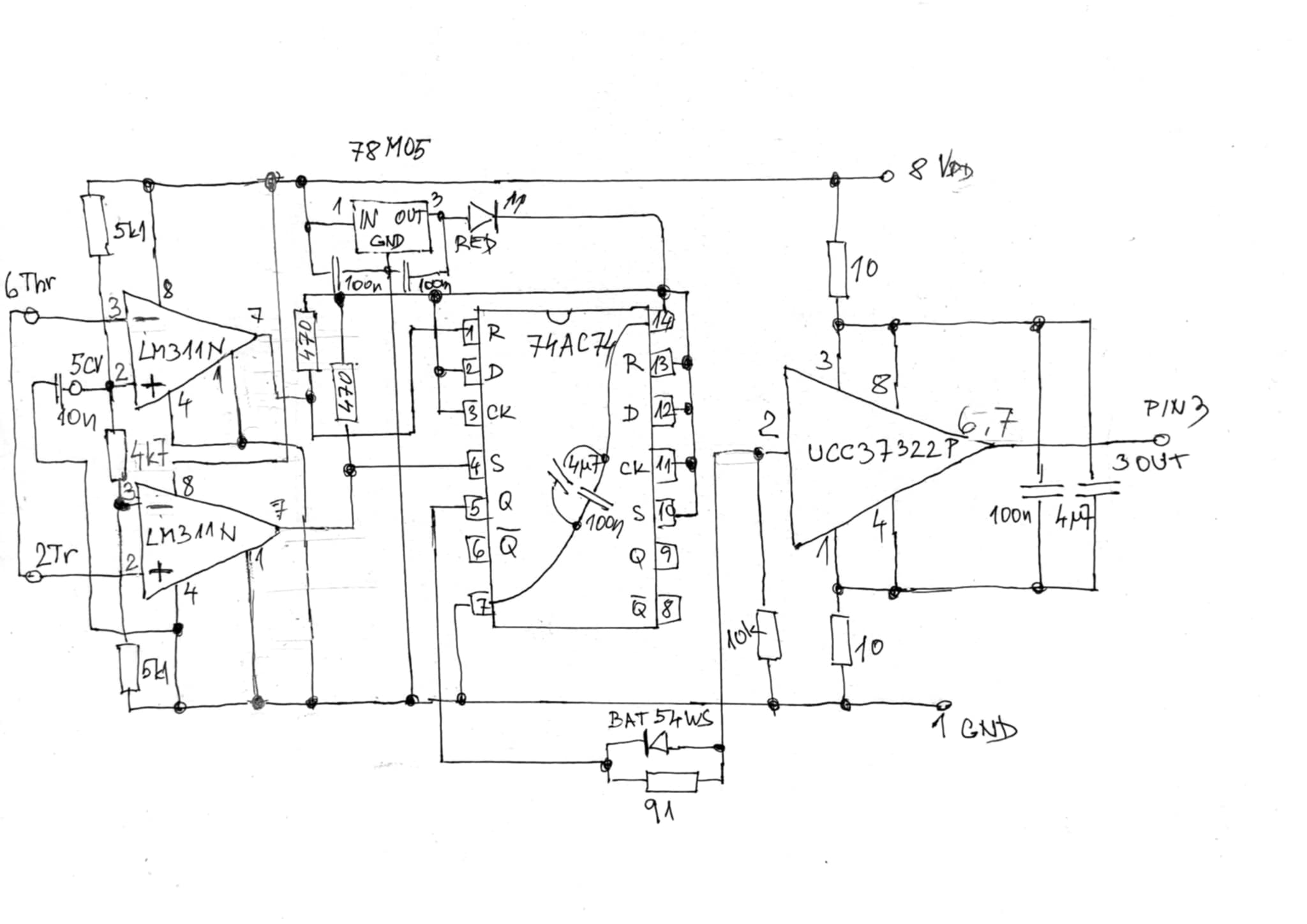

Jo, až na ty čísla pinů LM311 to vypadá dobře. Proč je tam ta LED v napájení 74AC74? Při 5V napájení je rychlejší.
samponek
Založen: May 11, 2015
Příspěvky: 3907
PříspěvekZaslal: út květen 20 2025, 11:23    Předmět: Citovat
Děkuji, na čísla pinů jsem zapomněl a přehlídl je, opraveno.
Ledka v sérii snižuje na 3.2V, protože 74AC74 nemá žádnou zátěž, jede jenom přes odpor 91R do kapacity 10p a Ipeak v době nárustu a pádu je 1.6mA.
Při 5V se výrazně zkracuje doba náběhu a pádu u 74AC74 a tento proud násobně roste. To ale není všechno, vlivem rychlého přepínání dochází ke křížovému vedení uvnitř 74AC74 a ke zvonění, kterého je těžší se zbavit, protože kostra napájení je spojená s kostrou komparátorů.
Pro naspídování na 4ns tam mám gatedriver.
