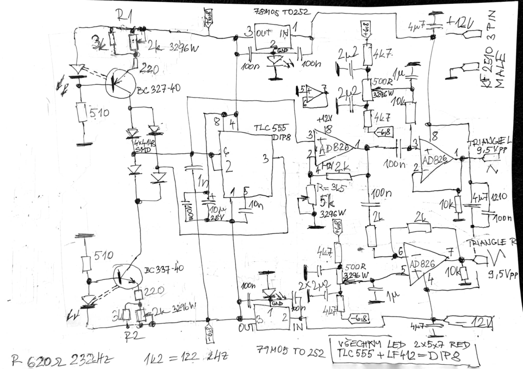

samponek napsal(a):
U toho AD8066 se něco děje, když mu pustím do invertujícího vstupu 22ns hrany při proudu 3mA, tak invertující vstup není nulovej, ale objeví se na něm takový zoubky a výstupní průběh se taky potrhá.
AD826 to nedělá.
Pouštím do toho 250khz.
šamponku, 22ns hrana odpovídá ekvivalentní sinusové frekvenci cca 6MHz. LF412 má maximálku 3MHz, takže to vůbec nestíhá.
AD8066 má 180V/us slev rate. pokud máš na výstupu cca 6Vpp,a na vstupu hranu 22ns, tak ten čas je 6/180*1us=0,033us což je 33ns, takže jseš taky za hranicí možností toho zesilovače.
AD826 má 350V/us, takže to dá.

lesana87 :
Jsem s tím spokojen, tato topologie je správná. Pomoz mi prosím s posledním krokem, nahradit TLC555, naspídovat to dvěma komparátory + RS a ty diody kde tečou 3mA budu přepínat gatedriverem UUCC37322, ten se nevzpírá ani při 600khz a trvá mu to nanosekundy a do napájení mu dám odpory, aby nezvonil. Smile

samponek
Založen: May 11, 2015
Příspěvky: 3907
PříspěvekZaslal: so květen 17 2025, 18:35    Předmět: Citovat
Protože má oscilátor dobré vlastnosti, potřebuji obvod, který se bude chovat jako TLC555, ale 3x rychlejší, složený s komparátorů, klopného obvodu RS a na výstupu bude UCC37322 jako přepínač.
TLC555 jede do 200khz, pak se začne přehřívat, náhrada za NE555 jede do 250khz, nedávají to.
Tuším, že tady vyhoví obyč komparátory 200ns, doba zpoždění šíření u komparátorů pouze posouvá práh a to má vliv jenom na amlitudu trojúhelníku, ale 1300khz jimi projde. Klíčový je ten přepínací stupeň. UCC37322 má zpoždění 25ns a přepíná 4ns a nezahřívá se.

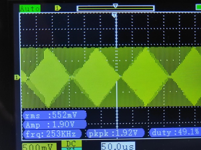

PříspěvekZaslal: ne květen 18 2025, 8:36    Předmět: Citovat
Co znamenají pohybující se kosočtverce na osciloskopu ? Pohybují se horizontálně tam a zpět 5x za vteřinu.

Příspěvky: 3978
PříspěvekZaslal: ne květen 18 2025, 9:13    Předmět: Citovat
To je jen interference v důsledku konečnýho rozlišení obrazovky nebo nízkýho vzorkovacího kmitočtu. U periodickýho signálu ten zobrazený tvar může odpvídat tvaru měřenýho signálu jen zdánlivě frekvenčně mnohem níž (tzv. aliasing).
samponek
Příspěvky: 3907
PříspěvekZaslal: ne květen 18 2025, 16:30    Předmět: Citovat
Měřil tady generátor z Aliexpresu MAX038, výstup šumí, protože integráč funguje na principu čtverec - integrátor - integrátor jako ICL8038 a XR2206.

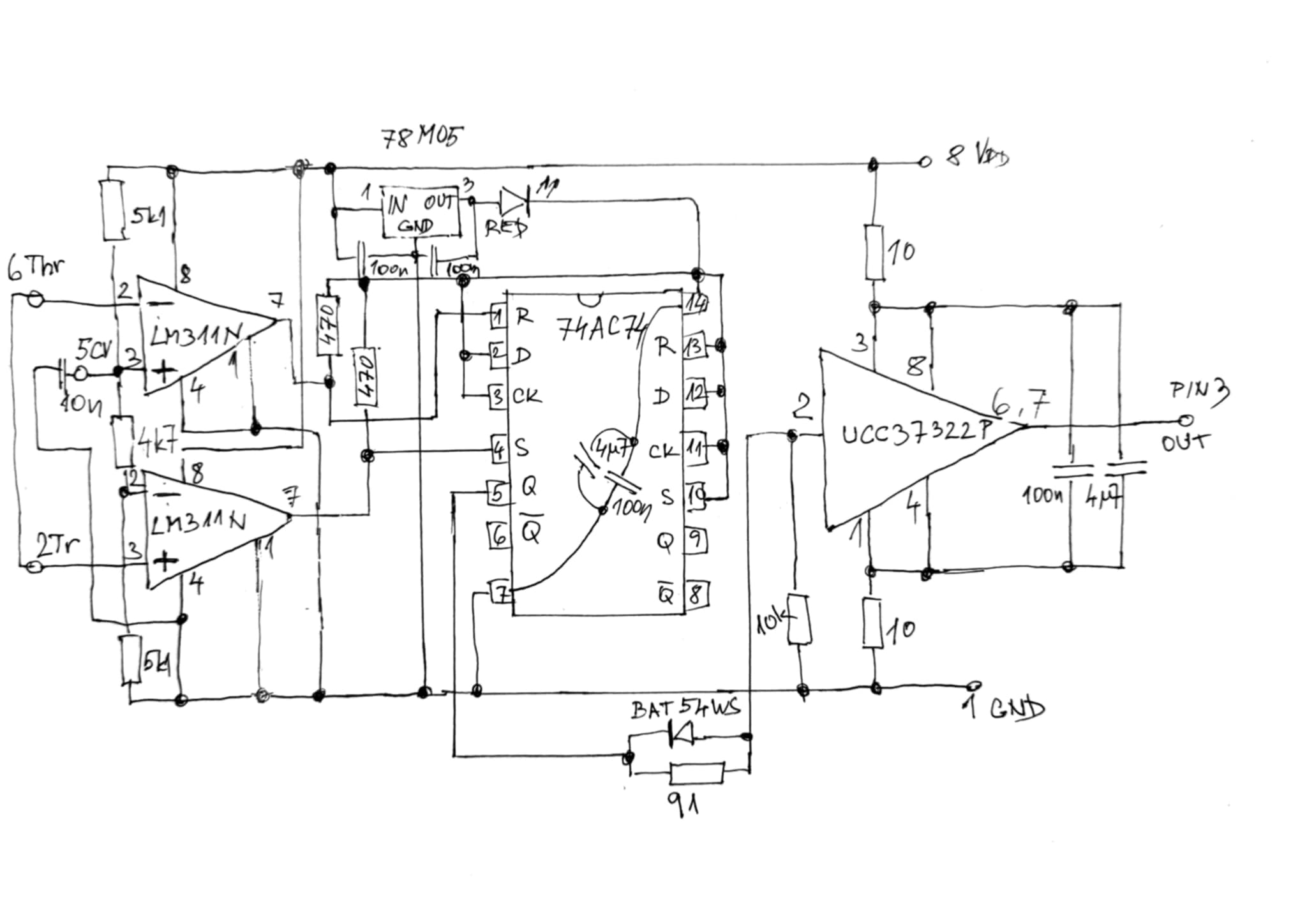

lesana87 :
Dokresli mi tam prosím 3 dráty k 74AC74, aby to bylo ekvivalentní k funkci 555.

Nebylo by vhodné tam dát něco rychlejšího než ty LM311? Navíc se u nich s komparačním napětím mění doba odezvy. Raději si projdi datašit, ať zase pak neřešíš nějaké "záhady".

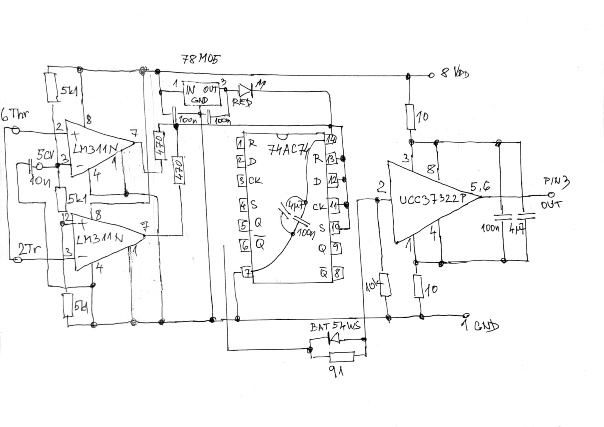

samponek
Příspěvky: 3907
PříspěvekZaslal: po květen 19 2025, 18:51    Předmět: Citovat
Asi bylo, jenže nevím co. Vycházím z předpokladu, že pokud se mění doba odezvy, tak to má vliv jenom na komparační napětí, nebo obráceně, tím se změní jenom amplituda. Začlo by to zadrhávat až by se kopmarační napětí mezi vrcholy z nynějších 4.5V zvětšilo na 7V, pak by bylo nutné upravit odporový dělič ( zmenšit ten prostřední odpor)
Mohlo by to být odhadem takhle ?

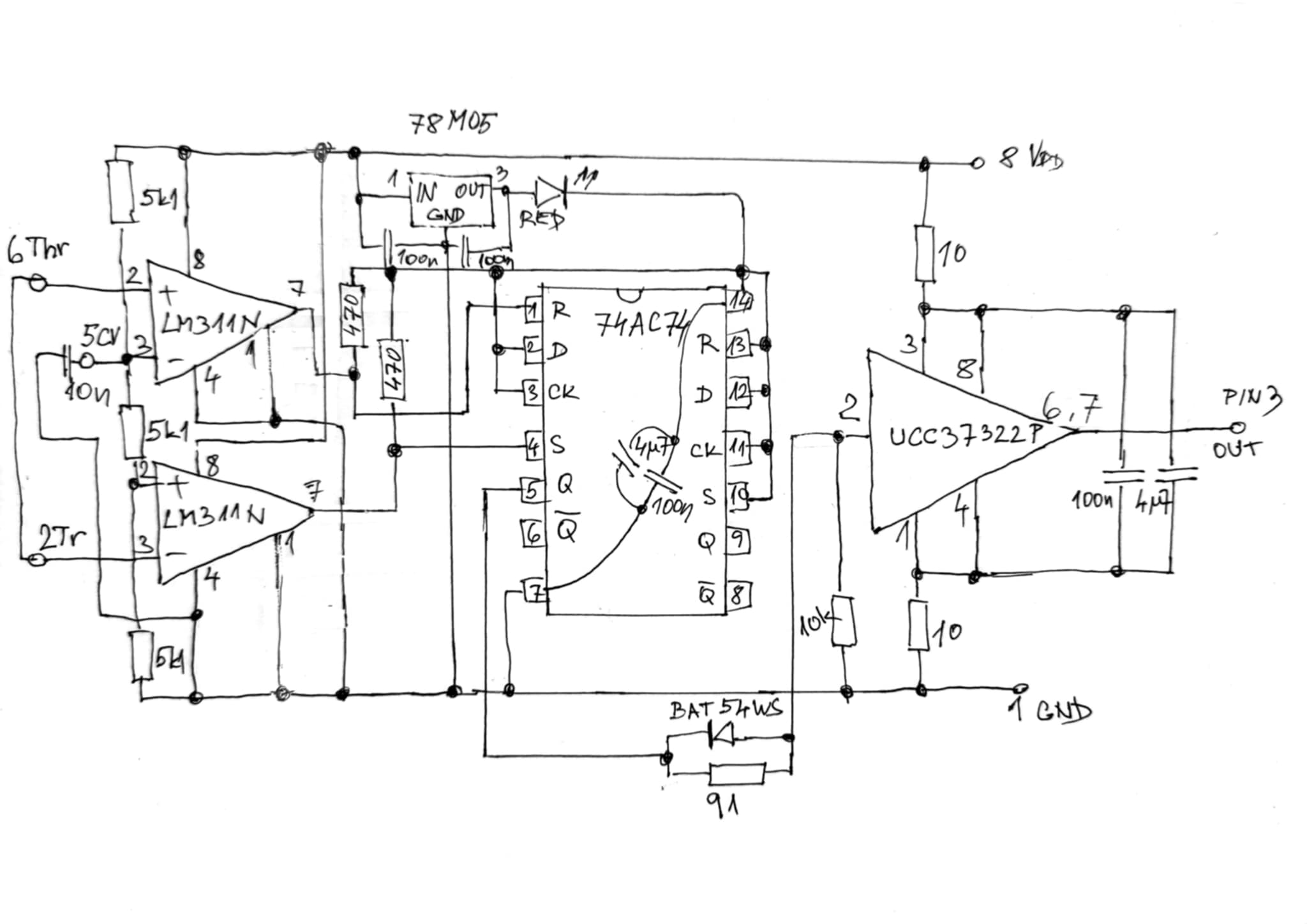

Příspěvky: 3978
PříspěvekZaslal: po květen 19 2025, 19:28    Předmět: Citovat
7474 má R a S aktivní v nule, tak musíš prohodit vstupy těch komparátorů, aby horní dával nulu, když je vstup >2/3Vcc a dolní dával nulu, když je vstup <1/3Vcc.
Edit: Aby nebylo špatně pochopeno, hornímu dát + na dělič a - na vstup Thr, dolnímu - na dělič a + na vstup Trig.
samponek
Příspěvky: 3907
PříspěvekZaslal: po květen 19 2025, 19:49    Předmět: Citovat
Opraveno. Vstupy D a CK u 74AC74 jsou správně na + ?
UCC37322P je neinvertující. S fází je to nyní po opravě v pořádku ?
