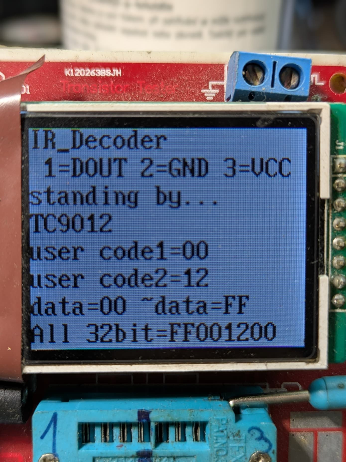

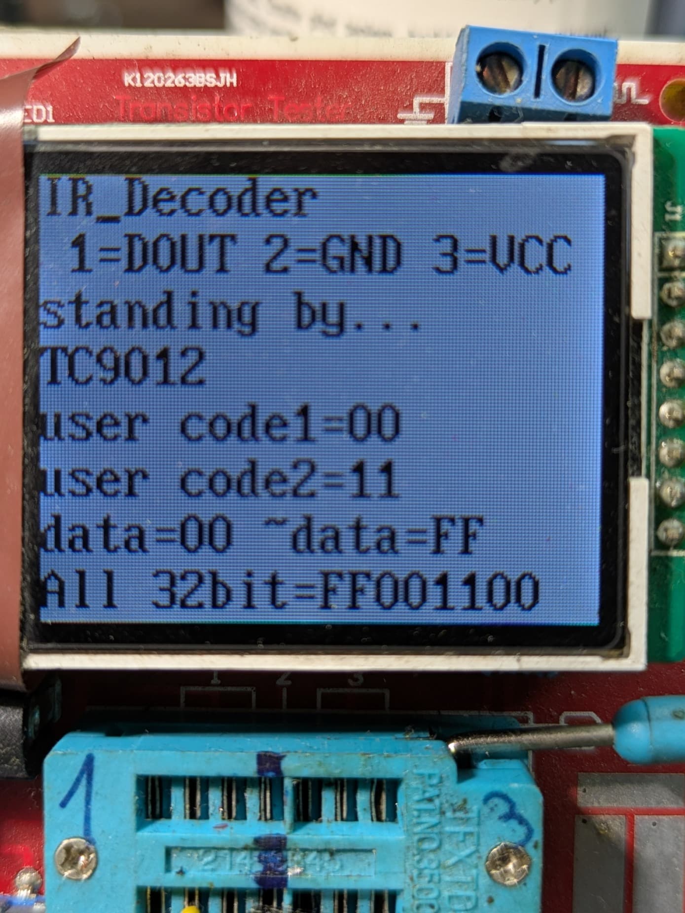

PříspěvekZaslal: po květen 19 2025, 18:09    Předmět: Citovat
Rozluštění. Kód pro zapnutí s dobrými bateriemi je 001100, se slabými 001200.
