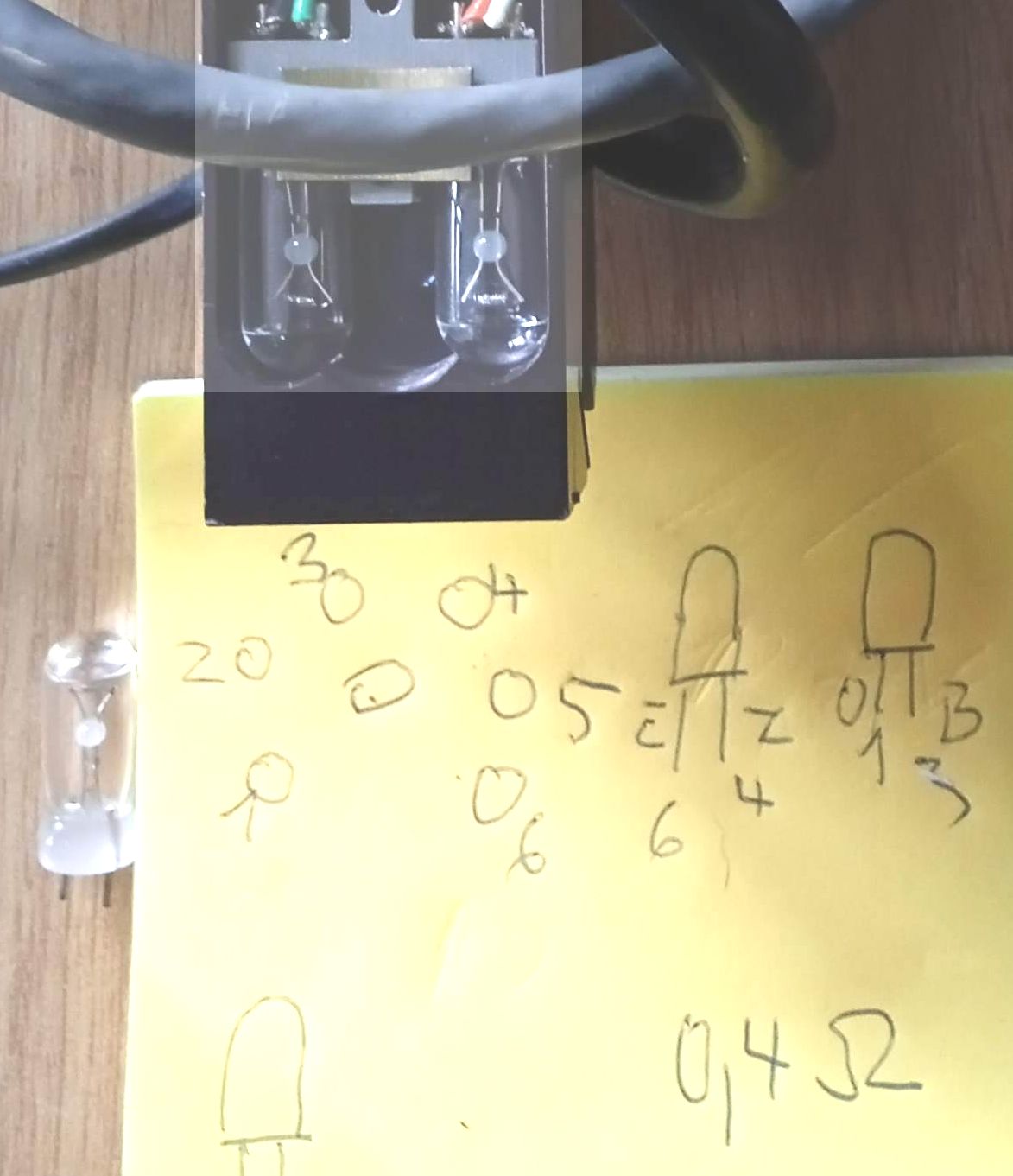

Nezná někdo tuto žárovku ?
jwall
Založen: Sep 07, 2011
Příspěvky: 73
PříspěvekZaslal: ne květen 18 2025, 18:51    Předmět: Nezná někdo tuto žárovku ? Citovat
Má 0.4 Ohm je na osvitu průmyslové kamery.
a nevím kolik voltů snese
Dík za radu

No a čím je ta kamera napájená? Nebo to světlo má samostatnej přívod? Jednoduchý řešení se jmenuje "NASTAVITELNEJ DÍLENSKEJ/LABORATORNÍ ZDROJ", na kterým se nastaví napětí od nejmenší hodnoty a postupně se zvedá za současnýho sledování proudovýho odběru a jasu daný žárovky.
jwall
Příspěvky: 73
PříspěvekZaslal: ne květen 18 2025, 19:16    Předmět: Citovat
na 3v žárovka topí jak cyp ale světlo nic moc , kamerka je do driveru na 12v .Dal bych tam ledku(y) ale nevím jaký by to mohlo mít vliv na výsledný obraz a jesli nemá svitit do všech stran jak ta žárovka
pro upřesnění
mezi žárovkama je zrcadlový hranol
a proto že mají 3 žárovky 6 drátů dost je možné že volty svit ke každé byly regulované nicméně zajímá mě hlavně kolik takové žárovky snesou voltů

Ked nenajdes nic na ziarovke ani v dokumentacii, tak to zapni a zmeraj.

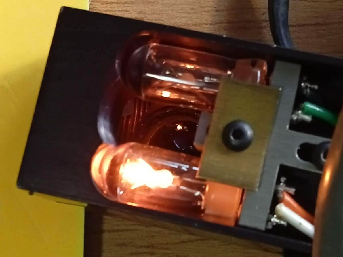

PříspěvekZaslal: ne květen 18 2025, 20:04    Předmět: Citovat
pro zajímavost 3v, ta světelnost je "slabá" žárovka dost horká

Není to žárovka spíš pro účel výhřevu kamery, aby se nemlžila a byla i ve venkovním prostředí v relativně stabilní provozní teplotě?
misocko
Založen: Jun 26, 2009
Příspěvky: 1491
Bydliště: Hlohovec (Sk)
PříspěvekZaslal: ne květen 18 2025, 21:45    Předmět: Citovat
ohuľ to, podžhavená žiarovka hreje, nesvieti Very Happy
Příspěvky: 14025
PříspěvekZaslal: ne květen 18 2025, 21:48    Předmět: Citovat
>GeorgeB> A jak pak odůvodníš ten hranol?
Příspěvky: 20902
PříspěvekZaslal: ne květen 18 2025, 22:03    Předmět: Citovat
A jak emituješ infra bez LED ?
Příspěvky: 12644
PříspěvekZaslal: ne květen 18 2025, 22:13    Předmět: Citovat
jwall napsal(a):
a jaký je typ té kamery ?
je na ni někde štítek ?
jwall napsal(a):
jaký tam teče při 3V proud ?
žárovky, když svítí, tak produkují značné teplo . . . mají nízkou účinnost.
většinu dodané energie vyzáří v teple.

jwall napsal(a):
Má 0.4 Ohm
Až pri zvyšovaní napätia bude mať 5Ω*, tak to je to napätie... Wink
*cca 13-násobok, ak vychádzam z dvoch rôznych 230V 40W žiaroviek, čo tu mám, ktoré majú za studena 100Ω
Prípadne, môžeš dopočítať napätie z priemeru, alebo z dĺžky vlákna. Z toho spočítaš plochu, z plochy a teploty výkon a z výkonu a odporu napätie. Už som to raz rátal pri oprave vákuového snímača a vyšlo to prekvapivo presne.

Tyhle celoskleňenky mají značení W5W a jsou v obrysových světlech mnoha typů aut a jako oranžové i v bočních blinkrech. Jestli ji máš na 12V si budeš muset zjistit, ale pokud má kamera napájení 12V, tak je to pravděpodobné. Doporučuji změřit si napětí v patici.
Příspěvky: 37129
PříspěvekZaslal: po květen 19 2025, 9:53    Předmět: Citovat
Na prvej fotke mas samostatnu ziarovku, z ktorej trcia koliky. To nie je W5W ani nahodou.

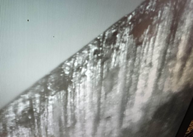

PříspěvekZaslal: po květen 19 2025, 9:58    Předmět: Citovat
Nemohu nic měřit nemám originál napájení mám jen díly .
Kamerek mám několik je tam po 3ks žárovek = zásoba ale jejich škoda
Mám 2. možnosti
1.vytvořit své vlastní osvětlení nejlépe led ( rizikem blikání špatné osvětlení pro tyto průmyslové kamerky ,
2. je napájet stávající žárovky pwm zkusmo do 12v až shoří dát tam nějaké W5W jestli se tam vlezou , (už jsem našel nějaké info alespoň o patici G4 )o kterých budu vědět že snesou 12v .
Přikládám Test na 3v jen 1 žárovka ,protože mám slabý zdroj a nechci aby mi hned shořely žárovky a zdá se že jsem dosáhl uspokojivého obrazu . i s 1 žárovkou a tím prozatím ukládám na polici - elektro zábava končí .

Mahoney napsal(a):
je to asi G4 a u těchto W5W by se musely ohnout drátky a musím zjistit velikost zda se vlezou. přesto dík za rady
