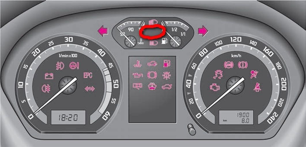

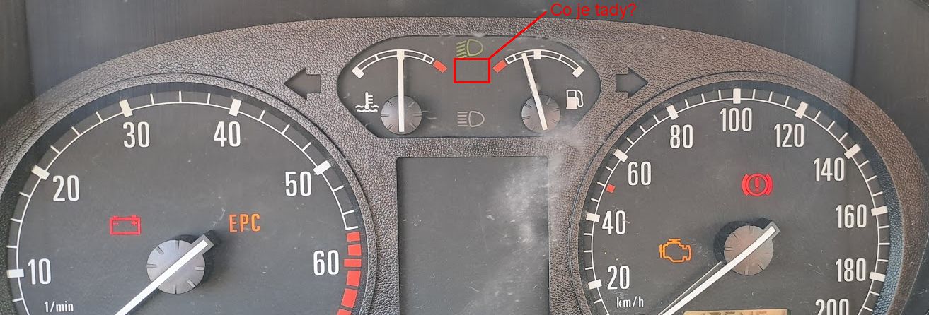

Mám jako náhradní vozidlo Fabi I, 1,2HTP, r.v. 2004.
Měli ji půjčenou tcháni, ale volali mi, že to nějak blbě jede, že se s tím bojí jezdit. Tak jsem ji dovezl domů a zkouším ji.
Problém je následující - hlavně za studena nejde motor za plynem. Třeba přijížím ke křižovatce, vymáčknu spojku, podřadím, a najednou můžu šlapat na plyn jak chci, motor nejde do otáček a auto cuká. Ale když znovu vymáčknu spojku a trochu to protůruju, tak se to najednou zlepší a můžu jet dál.
Občas jsem si všiml, že ve chvíli, kdy to blbne, tak mě chvilkově problikne nějaká kontrolka.
Dnes jsem si stačil všimnout, která kontrolka to je, ale piktogram jsem nestačil zaznamenat - je to červená pod kontrolkou potkávaček.
Netuší někdo, co to je za kontrolku? A co by mohlo tak zlobit, že auto takhle občasně blbne?
Díky

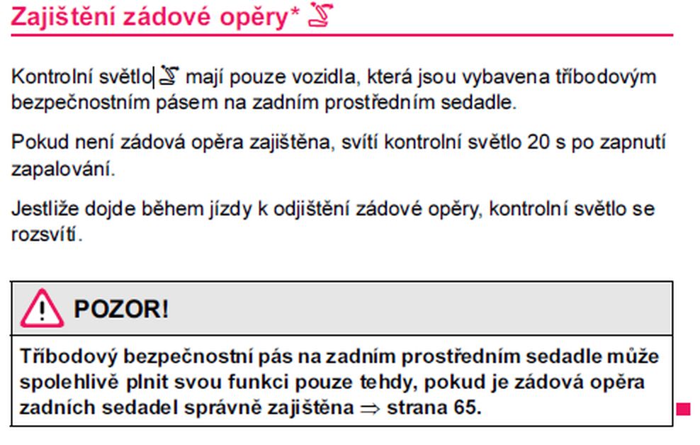

Něco mi říká, že je tam kontrolka zajištění zadních sedadel nebo tak něco. U některý Fabií byl vzadu tříbodový pás, tak aby se to při nehodě nesklopilo i s člověkem

Jo, to už jsem taky našel, ale podlě mě to trojbodový pás nemá. A určitě jsem někdy jel se sklopenými sedadly vzadu, tak by to mělo svítit, ne?
Blbý je, že ten piktogram nejde vidět bez toho, aby pod ním svítila kontrolka (třeba piktogramy světel jdo vidět furt).

Vloni jsem haťapku s nájezdem 415 kkm poslal do Nechanic. V tom místě je červená kontrolka, která svítí, pokud máš sklopená zadní sedadla - často jsem v ní vozil dlouhý věci, tak vím, že tam je. No a pak, když jsem opěradla zase nacvakl zpátky (a blbě dorazil), tak si občas blikla.
S jízdníma vlastnostma auta to nic nedělalo.

Příspěvky: 12724
PříspěvekZaslal: čt květen 15 2025, 8:56    Předmět: Citovat
Jarek443 napsal(a):
jo, je to tak
mám jedničkovou fábku a když jedu přes nějaké výmoly, tak mi ta kontrolka občas problikne . . .
když jsem si toho všiml poprvé taky jsem se vyděsil "co se děje" . . .
