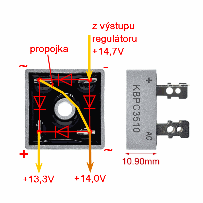

Jak píše lesana87 - ta dioda, kterou doporučil hajeklubos, je dobré řešení ve spojitosti s tebou použitým regulátorem (paralelním, "zkratovým"). Je možné, že verze stroje SN595.000 regulátor neměla (nahradila ho nějaká zátěž, např. žárovky). Jako přídavnou diodu bych použil můstkový usměrňovač v "kostce":
Ten můžeš zapojit jako jednu nebo dvě diody v sérii a tím si vybrat vhodnější výstupní napětí a hlavně nemusíš nic izolovat.

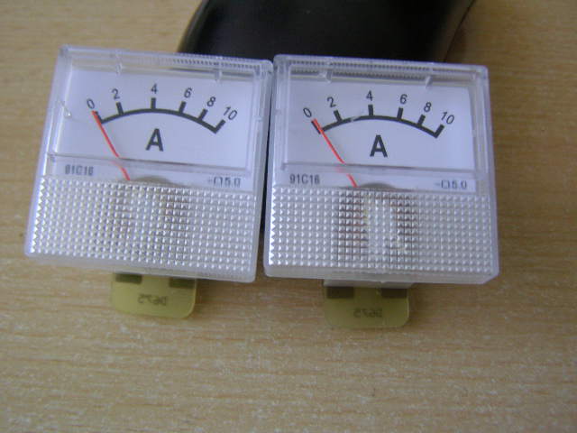

Použitím kostky jak píše Masar získáš navíc možnost zapojit dvě diody v sérii, když bude napětí ještě vysoko. Já vše předimenzovávám koeficientem PRC. Nárůst ceny je nevýznamný zato odolnost se zvyšuje. Když kostku tak 35až50A protože pojede na půl můstku a případné paralelní chody diod se o proud "přetahují" až v poměru 1ku4. Přišroubovaná kostka pouze k plechu bez žeber na 10A toho má plný brejle. Na čem udržíš ruku to neupečeš. 10A stále tam sice nebude ale silnější můstek pořídíš skoro za stejné peníze. Čím méně zbytečné elektroniky tím lépe. Dioda bude chodit i za 20let. Na nějaké PRC měniče bych nesázel. Je to o jednoduchosti.
Pro vlastní klid změř ty proudy. Nakupuji to do foroty.

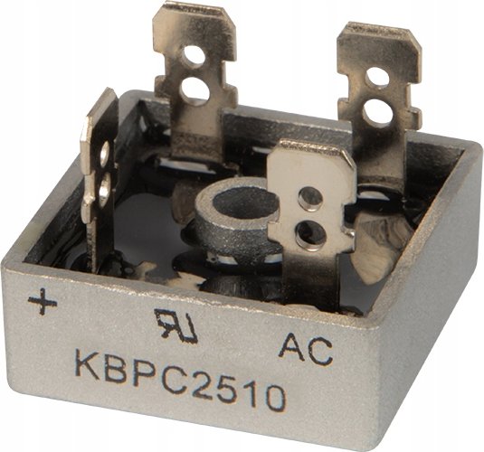

Jinak tu dvojdiodu v krabičce nahoře z obrázku jsem už měl v ruce v motoobchodě. Pak mi chalíp doporučil ji tam nedat, ale neznal podrobnosti. Co s ní ale, když má AC vstup? To znamená, že bych vyhodil ten regulátor B&S a dal tam tu diodu? Do série bych ji zapojil jak, jako výstup z altíku do AC, z DC výstupu diody do druhého AC vstupu a z toho vyvodu DC do stroje?

Vidím, že bude třeba přiblížit funkci a zapojení té "krabičky".
Na obrázku níže je vnitřní a vnější zapojení usměrňovacího můstku.
Z výstupu regulátoru vedeš vodič na faston označený "-". Pokud budeš chtít na výstupu napětí menší o 1,5V, připoj vodič, který původně vedl z výstupu regulátoru, na faston označený "+". Jinak tento vodič připoj na propojené fastony, označené "~" , popř. "AC".

Masar: děkuji za objasnění. Do té krabičky tedy může přijít jak AC, tak DC? To mě jen zajímá, protože v aktuálním stavu dostávám z regulu DC.
Když připojím vodič ne na +, ale AC, abych se neochudil o 1,5 V, tak ale pořád dostávám DC, že? AC se tam nemůze kde vzít, když jsou to polovodiče. Jenom prostě tu krabičku využiju k obrazu svému a ne úplně k jejímu původnímu účelu, tak? Tu krabičku případně jakou - KBPC2510 nebo 3510? Na obrázkách jsou postupně obě.

Trochu bych doplnil to co moc hezky popsat Masar. Na krabičce můstku jsou značky pro klasické použití jako usměrňovač AC/DC, třeba k trafu. To tě zmátlo. Ty použiješ z můstku 2 nebo 4 diody tak, že využíváš úbytku napětí na diodě pro sražení tvého přebytečného napětí. V podstatě si vybereš jestli chceš srazit 0,7V nebo1,5V. Přesně jak nakreslil Masar. Ten člověk v prodejně patrně vůbec nevěděl která bije. Výměna baterie je dobrá volba. Osadit největší která se vejde. Amperhodiny časem mizí sulfatací. Hlavě s baterkou přes zimu nepraštit do křoví. Takové baterie tady mám každý rok. Luboši udělej s tím něco, nejde to nabít. Další kostra na regulátor nebude potřeba to by nefungoval už teď. A on maká jak píšeš.
Obě kostky na obrázku jsou použitelné. Když mrkneš na internet, tak zjistíš, KBPC2510 je 25A/1000V a KBPC3510 je 35A/1000V. Můžeš použít jakýkoliv KBPC 25?? nebo 35??. to aby jsi nešel z prodejny s prázdnou. Je paradox, že „silnější“ je někdy levnější. Ať se zadaří. Je dobře, že jsou pořád lidé, kteří nedávají vše do opravny.

Ano, ta "kostka" byla původně určena k usměrnění (dvojcestnému), t.j. přeměně AC na DC. Ty ve stroji máš původní usměrňovač (jednocestný) nahrazený usměrňovačem/regulátorem, který zatěžuje obvod takovým proudem (na kostru), aby na jeho výstupu napětí nepřekročilo určitou hodnotu (cca +14,8V).
Na diodách v můstku vzniká úbytek napětí cca 0,7V (na dvou v sérii tedy 1,4V). Označení AC zde již nemá původní význam, jen označuje umístění anod a katod vnitřních diod.
KBPC3510 vydrží větší proud než KBPC2510, je tedy spolehlivější, ale myslím, že tvůj alternátor žádnou z nich zničit nedokáže.
