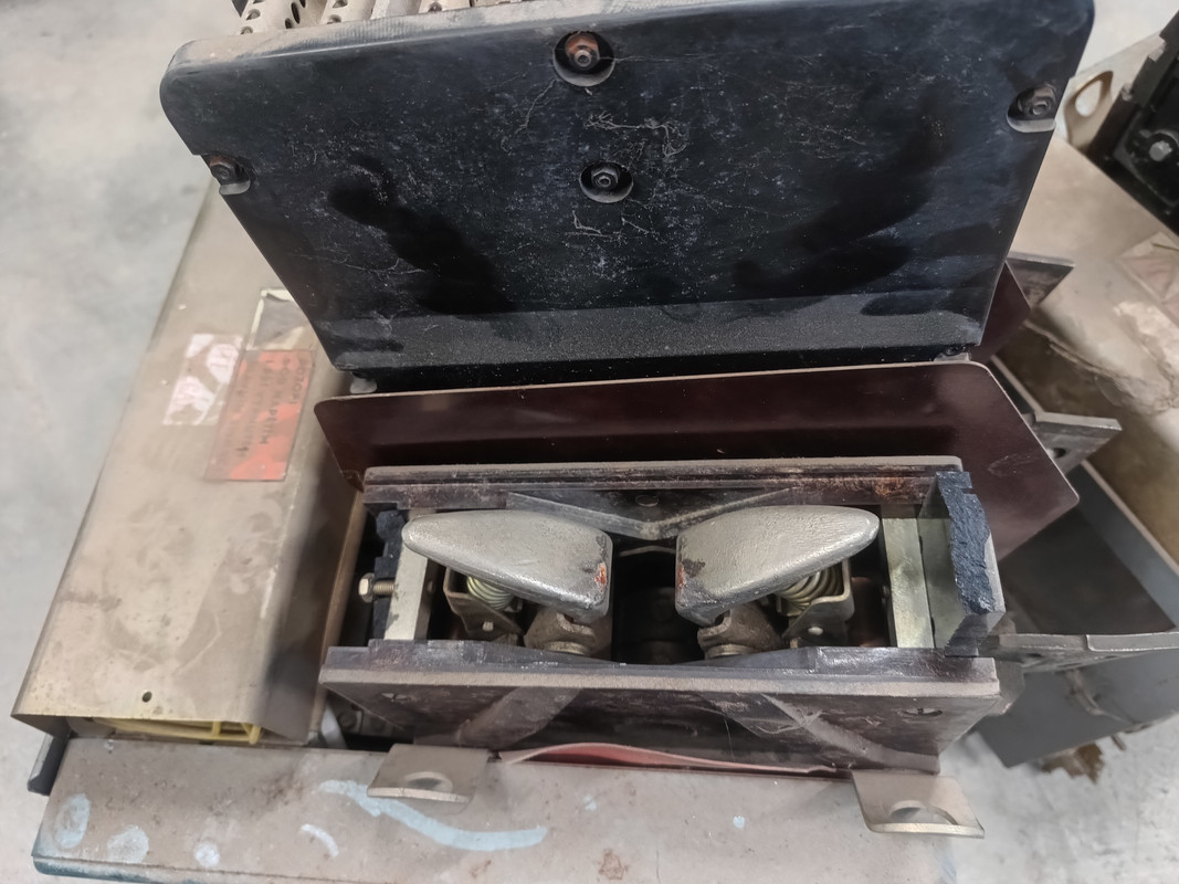

Ale ne, myslel sem tyhle "krabice"...
 Velikost:  91.92 kB
 Zobrazeno:  25 krát
vasekpetr1
Založen: Jun 20, 2005
Příspěvky: 965
Bydliště: Hospoda u Třebíče
PříspěvekZaslal: pá květen 09 2025, 4:08    Předmět: Citovat
To jsou zhášecí komory toho vypínače ARV. Vlevo máš připojovací silnoproudé kontakty, vpravo pod vinglem jsou ustříhané dráty od ovládacích a signalizačních kontaktů. Tento vypínač je v pevném provedení do rozvaděče, jsou i výsuvné (VARV) na kolejničkách. Wink
Příspěvky: 3397
PříspěvekZaslal: pá květen 09 2025, 4:22    Předmět: Citovat
Aha... Výměnné zhášecí komory. Můžu to při rozebírání nafotit.
Při odtrhu pohyblivých kontaktů se mezi nimi vytáhne oblouk (a ne malý , vypínací schopnost deonů při zkratu je ve vyšších desítkách kA). Kontakty a jejich přívody jsou tvarované tak, že oblouk míří do zhášecí komory, kde se na kovových žebrech roztrhá a zchladí.
Dnes jsou deony na stejné proudy velikostí čtvrtinové (na váhu ještě menší), komory jsou podstatně menší a skryté uvnitř. Přitom jsou vypínací schopnost i počet cyklů stejné nebo větší.
Příspěvky: 34313
PříspěvekZaslal: pá květen 09 2025, 4:31    Předmět: Citovat
U starších škodováckejch lokomotiv na 3kV ss se oblouky na hlavním kontroléru do zhášecích komor musejí vyfukovat stlačeným vzduchem, samotný elmag pole je slabý a pomalý...
Příspěvky: 3397
PříspěvekZaslal: pá květen 09 2025, 5:59    Předmět: Citovat
DC proud taky drží oblouk svinsky líp. I u VVN se občas používalo vyfukování, jestli se nepletu.
Jedna zhášecí komora byla vylomená, tak jsem mohl zrovna cvaknout kontakty. Mají tvar botky, takže oblouk může pěkně vyletět ven ve tvaru zvětšujícího se obloučku.
