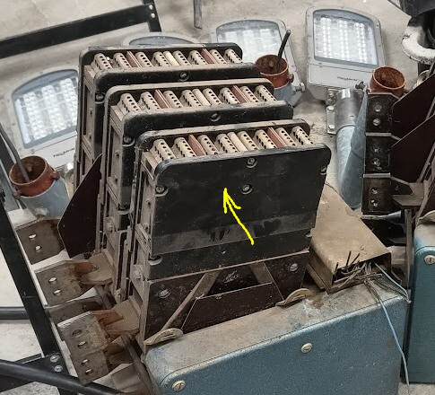

A co jsou zac ty krabice u tech LEDkovych lamp na druhe foto vpravo nahore?
Příspěvky: 3576
PříspěvekZaslal: čt květen 08 2025, 19:12    Předmět: Citovat
To jsou kartonové krabice. Je na nich něco zvláštního?
Prostě bordel vyházený z auta do firemního skládku, před vytříděním.

Ale ne, myslel sem tyhle "krabice"...
 Velikost:  91.92 kB
 Zobrazeno:  30 krát
vasekpetr1
Založen: Jun 20, 2005
Příspěvky: 971
Bydliště: Hospoda u Třebíče
PříspěvekZaslal: pá květen 09 2025, 4:08    Předmět: Citovat
To jsou zhášecí komory toho vypínače ARV. Vlevo máš připojovací silnoproudé kontakty, vpravo pod vinglem jsou ustříhané dráty od ovládacích a signalizačních kontaktů. Tento vypínač je v pevném provedení do rozvaděče, jsou i výsuvné (VARV) na kolejničkách. Wink
Příspěvky: 3576
PříspěvekZaslal: pá květen 09 2025, 4:22    Předmět: Citovat
Aha... Výměnné zhášecí komory. Můžu to při rozebírání nafotit.
Při odtrhu pohyblivých kontaktů se mezi nimi vytáhne oblouk (a ne malý , vypínací schopnost deonů při zkratu je ve vyšších desítkách kA). Kontakty a jejich přívody jsou tvarované tak, že oblouk míří do zhášecí komory, kde se na kovových žebrech roztrhá a zchladí.
Dnes jsou deony na stejné proudy velikostí čtvrtinové (na váhu ještě menší), komory jsou podstatně menší a skryté uvnitř. Přitom jsou vypínací schopnost i počet cyklů stejné nebo větší.
Příspěvky: 34685
PříspěvekZaslal: pá květen 09 2025, 4:31    Předmět: Citovat
U starších škodováckejch lokomotiv na 3kV ss se oblouky na hlavním kontroléru do zhášecích komor musejí vyfukovat stlačeným vzduchem, samotný elmag pole je slabý a pomalý...
Příspěvky: 3576
PříspěvekZaslal: pá květen 09 2025, 5:59    Předmět: Citovat
DC proud taky drží oblouk svinsky líp. I u VVN se občas používalo vyfukování, jestli se nepletu.

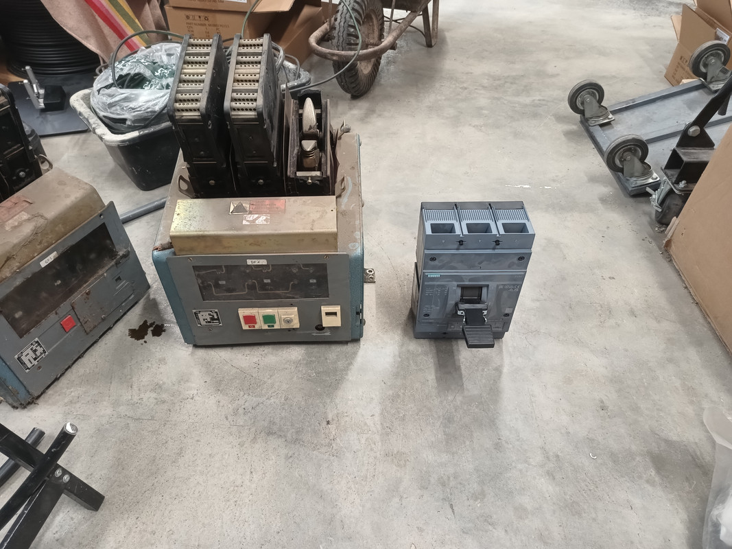

Jedna zhášecí komora byla vylomená, tak jsem mohl zrovna cvaknout kontakty. Mají tvar botky, takže oblouk může pěkně vyletět ven ve tvaru zvětšujícího se obloučku.
Příspěvky: 3576
PříspěvekZaslal: pá květen 09 2025, 6:19    Předmět: Citovat
A jen pro porovnání. Vlevo staré AR-ko. Jmenovitý proud 800A, zkratová odolnost 40kA. Vpravo nový Siemens řady 3VA (vyrábí to furt bývalý OEZ). Jmenovitý proud 800A, zkratová odolnost 55kA.
Stejnej jsme tam včera montovali místo toho dosluhujícího AR.
Celá ta příhoda okolo je na samostatné, dlouhé a velice zábavné vyprávění...
(Pro jistotu, to vzadu je kolečko, vpravo je odložený DIY stěhovací vozík.)

Příspěvky: 16464
PříspěvekZaslal: pá květen 09 2025, 7:23    Předmět: Citovat
ransom napsal(a):
A vlevo dole?
vasekpetr1
Příspěvky: 971
PříspěvekZaslal: pá květen 09 2025, 9:11    Předmět: Citovat
Také ARV,, jen bez možnosti místního zapnutí - pouze dálkově. Z místa jde jen vypnout. Chybí mu zapínací a kvitovací tlačítko.
Jestli nemyslíš ty železa 😂...
