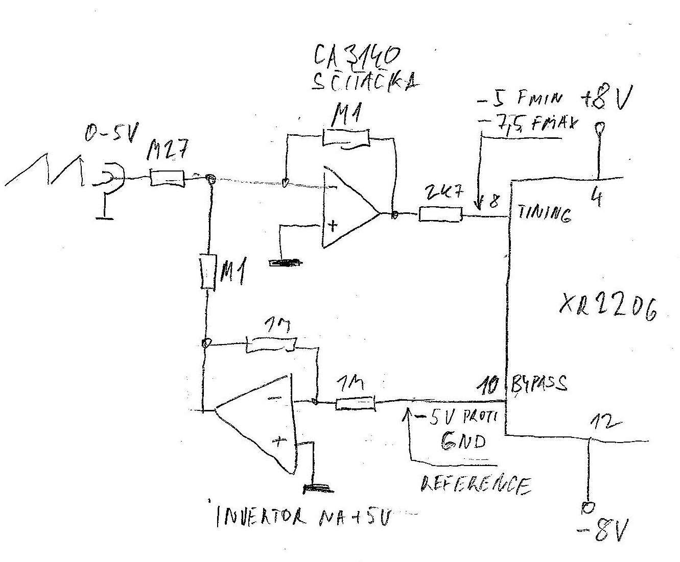

Před nějakou dobou jsem si postavil z KE A Rádia 5/2009 Generátor funkcí číslo 3. Gener jsem postavil, kupodivu chodí jak má, na průbězích není namodulovanýho nic nepatřičnýho. Nyní jsem potřeboval použít rozmítání a ejhle, nechodí a ani jsem ho nikdy neuváděl do chodu.

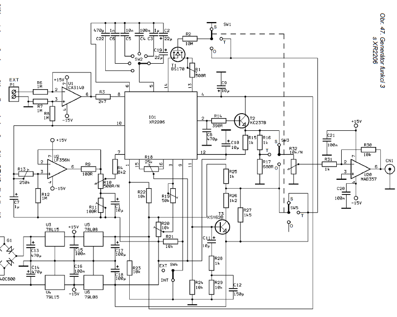

Koukám na zapojení kolem U1 CA3140, měřím a je to nějaký divný. Na pinu 8 XR je -2,5V proti GND, který se vytváří na děliči R7 a R8 z vnitřní reference -5V na vývodu 10 XR2206. To je sice správně, ale netuším, proč to tak je, když na vstupu 8 XR je potřeba pro minimální kmitočet cca -5V a pro maximální kmitočet cca -7,5V proti GND. Pokud dám na vstup EXT nějaký napětí, na výstupu CA3140 je stále těch 2,5V. Přitom operák je dobrej, zkusil jsem ho jako invertující zesilovač a je OK.
Není to zapojení CA3140 nesmyslný? Pokud jo, tak se to táhne ve všech konstrukcích, který vpodstatě obkreslují původní zapojení z Elektoru.
Vzal jsem nepájivý pole a zkusil si požadovanou funkci nabastlit svoji. V podstatě je to invertující sčítačka napětí 0-5V ze vstupu EXT a zinvertovanýho referenčního napětí z vývodu 10 XR2206. Při změně na vstupu EXT 0-5V je na vstupu 8 XR2206 pro rozmítání požadovaný -5 až -7,5V.
S jedním operákem to asi udělat nejde. Pokud máte někdo lepší nápad, tak sem s ním. Smile
Díky!

Díky moc tazi. Obkreslovač z KE A Rádia 5/2009 zapomněl proti Elektoru na jeden odpůrek. Tak hlavně aby to bylo tím.
Příspěvky: 20151
PříspěvekZaslal: so květen 03 2025, 19:19    Předmět: Citovat
No je to tím. Rolling Eyes Když se dá místo 1M odporu z výstupu operáku CA3140 do jeho negativního vstupu drát, tak milej operák v tomto zapojení jaksi neoperákuje. Ale stejně se to chová nějak divně. Pokud je vstup pro rozmítání odpojen a nezkratován, pak je na výstupu operáku -2,5V. Když se svirkt EXT propojí, nebo se připojí zdroj 0V, tak to napětí z -2,5V vyskočí na -5V. Pokud se na vstup EXT zavede záporný napětí tak se na výstupu operáku záporný napětí z -5V zvyšuje, což je dobře, pak se rozkmitá XR2206 a čím je toto napětí vyšší, stoupá i kmitočet. Pokud se na vstup EXT připojí kladný napětí, záporný napětí na výstupu operáku se snižuje a tak se XR2206 nemůže rozkmitat. Divný, v Elektoru píšou toto napětí 0,1-10V, polaritu neudávají. Navíc je značně podivný, že když je připojeno na EXT záporný napětí větší než asi -4V tak na výstupu operáku je už je záporný napětí větší, než je záporný napájecí napětí -8V pro XR2206, takže bojím, bojím, aby ho to napětí neodprásklo.
Tedy to mnou navržený zapojení, co jsem dával na začátku, tyhle nectnosti nemá, prostě při připojení kladnýho napětí mezi 0 a 5V se kmitočet zvyšuje a napětí z operáku nepřeleze záporný napájecí napětí XR2206.
Kouknu se na ten rozmítač v Elektoru jak vlastně dělá rozmítací napětí, možná to je takhle požadováno.
Tazi, tobě to chodilo s Elektorovým rozmítačem bez problémů? Já už generátor pily pro rozmítač mám, má výstup 0-5V, takže jsem myslel, že ho použiju.

Špatnej obkreslovač Very Happy
http://www.ebastlirna.cz/modules/Forums/files/gen_xr2206_182.jpg

Při použití VCO je frekvence daná proudem vytékajícím z pinu 8. Hodnota R9 a rozsah vstupního napětí 0,1-10V jsou zvolené tak, aby byl rozsah regulace frekvence 1:100. Vstupní napětí je kladné, IC3 je pro něj invertující, protože proud z pinu 8 vytéká ven. (Takže "Navíc je značně podivný, že když je připojeno na EXT záporný napětí větší než asi -4V tak na výstupu operáku je už je záporný napětí větší, než je záporný napájecí napětí -8V" - je nesmysl, IC3 invertuje) I kdyby dal IC3 na výstupu -15V (což nedá), bude proud z pinu 8 3,7mA, což je spolehlivě míň než absolutní maximum 6mA. Když budeš mít rozsah proudu z pinu 8 menší, budeš mít menší rozsah přeladění.

danhard napsal(a):
Tenhle to obkreslil správně. Ale koukni na to schema na začátku vlákna. Wink

Dík za vysvětlení. Měl jsem CA3140 zapojený jen na nepájivým poli bez propojení na XR2206 a to chování co jsem popsal je napěťový měření. Neuvědomil jsem si, že řízení pinu 8 při EXT a pinu 7 při INT je proudový. Zítra to zkusím přímo na desce propojený s XR2206. Zatím jsem měl odpor do pinu 8 neosazenej.
Ale že v tom schematu, co jsem dal na začátku vlákna, je proti Elektoru chyba, zůstává faktem. Ono i v textu je pár chyb, třeba jsou prohozený významy některých trimrů.
Jo a že tomu překreslovač/konstruktér moc nedal je i fakt, že dokud jsem nezablokoval keramikama do GND přímo vedle pouzdra obě napájecí nohy CA3140, tak zběsile kmitala.
V schematu od Danharda je místo ní MAB356 a u ní blokování obou napájení být nemusí, nekmitá, odzkoušeno. Kdoví, jestli tam vůbec CA3140 někdy měl.
