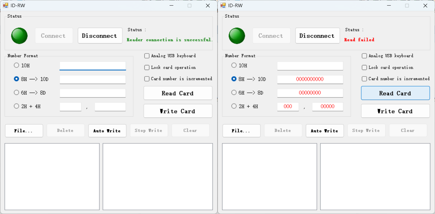

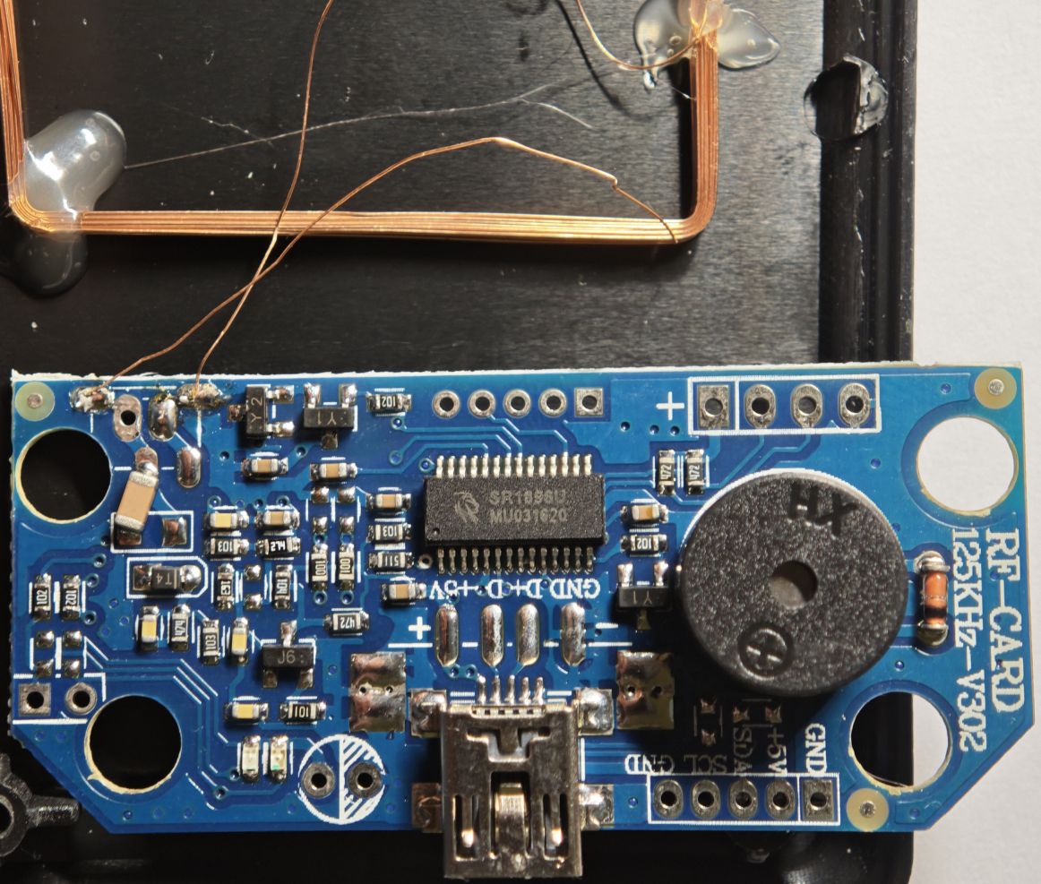

Asi po roce jsem vytáhl RFID čtečku na 125kHz a nedokáži načíst kartu, abych ji mohl naklonovat. Před rokem určitě fungovala.
Rozebral jsem ji, ale nic mě nenapadá, co by mohlo stářím odejít, protože ji mám asi 9 let.
Nenapadá někoho nějaký tip?

Ako USB zariadenie ju vidis?

Celistvost antény?
Je zdrojová karta také 125kHz?
Kolik má karta bitů?
Je po vložení do USB k dispozici napětí 5V?

Zkoušels jí se stejnou kartou se kterou ti fungovala? Je nepřeberné množství rfid standartů i na 125kHz. Jde ti do cívky 125k? Při měření osciloskopem pozor, může tam být i 150V.

Čtečkou jsem během těch let naklonoval asi 20 karet. Jsou to stále stejné přístupové karty a přepisovatelné čipy na klíče používám taky stejné. Koupil jsem je tehdy do zásoby.
Software čtečku pozná, akorát kartu nenačte a samozřejmě ani nezapíše.
Osciloskop bych si musel půjčit.

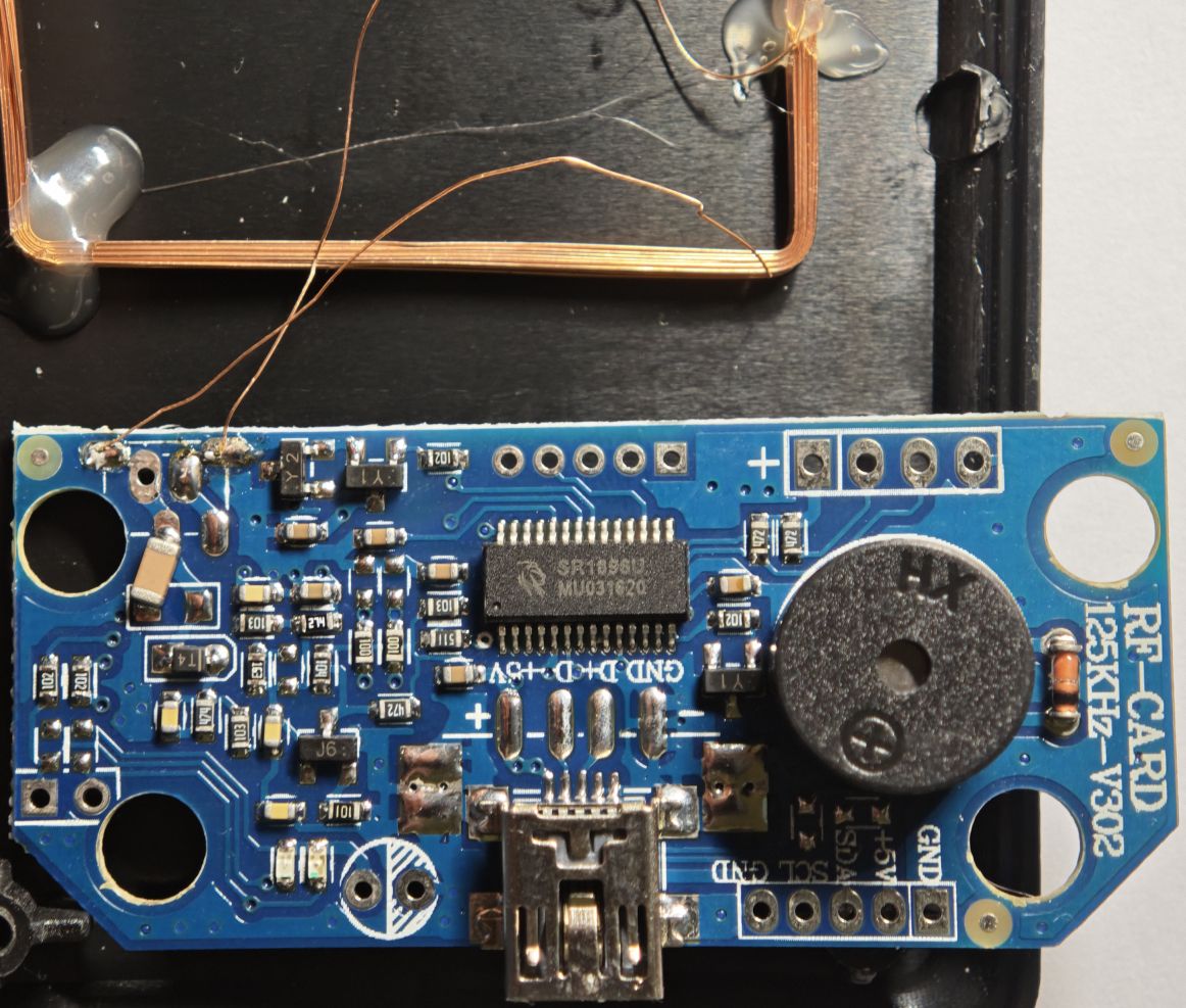

Zkusím se zaměřit na tranzistor Y2, na ten je připojena cívka a případně na Y1, ale takové hned po ruce nemám.

Po výměně toho tranzistoru Y2 to funguje, akorát jsem jich musel vzít 100ks, protože menší balení za rozumnější cenu jsem na AE nenašel.
