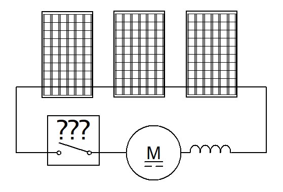

Provozuji filtraci bazénu s jednoduchým zapojením 3x solární panel do série (cca 120V), připojené přímo na komutátorový motor z pračky, viz vlákno: http://www.ebastlirna.cz/modules.php?name=Forums&file=viewtopic&p=1222086&highlight=%E8erpadlo#1222086
Fungovalo to bez problémů několik let, když ráno začalo svítit slunce, motor se pozvolna rozběhl, večer zase postupně zastavil. Vloni na podzim bohužel motor náhle shořel. Mohlo se to stát i vlivem vlhkosti, těžko říct čím to bylo konkrétně, ale byl doslova spálený na uhel. Nasadil jsem nový motor a sezonu dokončil s ním. Bohužel jsem zjistil, že v jednom místě došlo k opálení lamel komutátoru od uhlíků. Zřejmě se motor při postupném zvětšování proudu při ranním náběhu nedokázal roztočit a lamely se v tom místě lehce opálily. Pro letošní sezonu jsem je tedy přesoustružil a jede se dál. Aby se to už ale neopakovalo, rád bych do obvodu zapojil něco, co by připojilo motor k panelům až v okamžiku, kdy budou schopné dávat dostatečné napětí (proud) pro běh motoru a opět ho odpojilo v okamžiku, kdy už napětí (proud) bude nedostatečné.
Nenapadá vás jak ten obvod sestrojit?
Řídit se jen časem není možné, při zatažené obloze se i během rána, kdy už motor běžně běží, neroztočí. Měřením jen napětím na panelu to také není možné, vzhledem k jeho V/A charakteristice.
Zatím jediné co mě napadá je, použít jiný malý panel se stálým zatížením a napětí pro napěťový komparátor brát z něj.
Další variantou by bylo, ty tři panely mít v okamžiku kdy motor neběží přes kontakty relé připojené také k nějaké zátěži a teprve v okamžiku, kdy by napětí, a tím pádem i proud bylo dostatečné, by se relé přepnulo na motor. Při poklesu napětí na motoru by se to zase muselo přepnout zpět. Ale tohle se mi zdá už moc komplikované.

https://www.bel-shop.eu/stavebnice-mpps-regulatoru-pro-napajeni-boileru-z-fotovoltaickych-panelu/

z jedného (dvoch,...) soláru napájať relé spínajúce motor ?

To: samec, tohle znám, zrovna nedávno jsem 2 opravoval. Leze z toho trapéz PWM a nejsem si jistý, jestli by to bylo vůbec funkční, protože do té spirály bojleru to cpe už i při malém osvitu.
To: Ivan_01, solární panel je při malém osvitu měkký zdroj. Napětí pro sepnutí relé by dal, ale motor neroztočí, tam potřebuji proud v řádu A. Proto píši o tom, že by se ten panel musel být zatížený a pak teprve přepnout při dosažení toho minimálního proudu, pro roztočení motoru..

Asi to bude chciet nejaky snimac otacania a procesor s programom. Ked napatie vylezie nad urcitu uroven, tak zopne rele. Ked sa motor do nejakeho casu nerozbehne, tak vypne a dalsi pokus opakuje az o niekolko minut.

Tak zapoj prepínacie relé, ktoré bude v normálnom stave skratovať motor a až stúpne prúd, tak sa relé zaktivuje a odpoji skrat. Druhým kontaktom ešte môžeš pomôct relé s hysterézou, aby sa po prepnutí hneď nepreplo späť.

Relé by šlo zapojit přes zenerku, tím se posune spodní práh sepnutí.

Chtělo by DC proudové relé s přepínacím kontaktem a nastavitelnou hranicí DC proudu pro přepnutí a pro vhodný rozsah DC napětí. V rozepnutém stavu zapojit panely přes klasickou vláknovou žárovku 230V třeba 100W a po dosažení určitého proudu proudové relé přepne na motor.

Komparátorem s vhodnou hysterezí sledovat proud z panelů a rozpínat relé zkratující motor, jak radí samec.

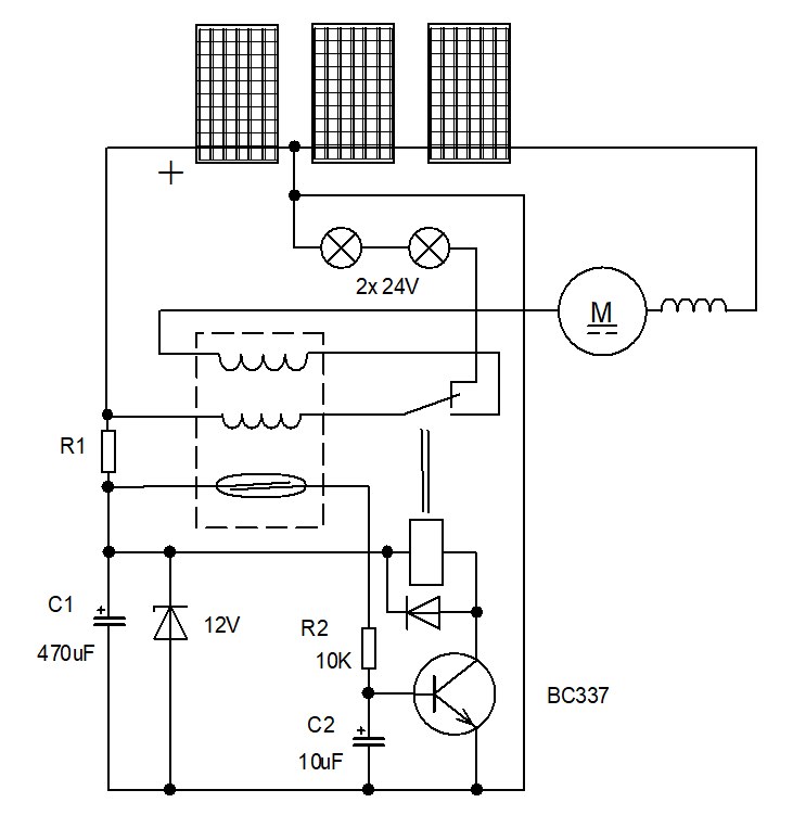

kód:
---+----[ R1 ]--+---+----------+
   |  +-[ R2 ]--+   |          |
   |  |       [ K ]...\       (M)
R1 sníma prúd. Relé K voliť na malé napätie napr. 5V, aby nebolo treba zbytočne veľký R1.
R2 zvyšuje napätie potrebné na zopnutie relé, po zopnutí je preklenutý (hysteréza). Možno ho nahradiť zenerkou.

To: samec, ještě to přesně změřím, ale pro 5V relé, by na R1 byla ztráta při plném napětí tuším kolem 15W. Možná by se to dalo snížit zapojením jen z jednoho panelu, viz dále. Pak si nejsem jistý, co přesně se stane v okamžiku, kdy se při přepnutí přeruší ten zkrat na panelech. V tom okamžiku zanikne napětí na cívce relátka a je otázkou, zda než relé „docvakne“ se stačí připojit na to napětí při zátěži od panelů. Domnívám se, že tyhle přechodové děje jsou nejisté a může to skončit „bzučením“ relé a vyhořením kontaktů.
Já poskládal z vašich návrhů tohle zapojení. Přepínání by zajišťovalo to jazýčkové proudové relé. Hysterezi by zajišťovalo další vinutí na tom jazýčkovém relé, v obvodu motoru. Prvotní proud a napětí by se odebíralo jen z jednoho panelu a proud se „měřil“ na dvou 24V autožárovkách. Myslíte, že by bylo funkční?

Tohle je drbání se jednou rukou za druhým uchem. Proč proudové relé, když už jsou tam žárovky, se svou V/A charkou? Druhý problém by mohl vyvstat s kontakty relé na DC proud, který by se jim nemusel líbit.
Princip popsal samec a lesana87. Stačí ho realizovat na vhodné technické úrovni.
