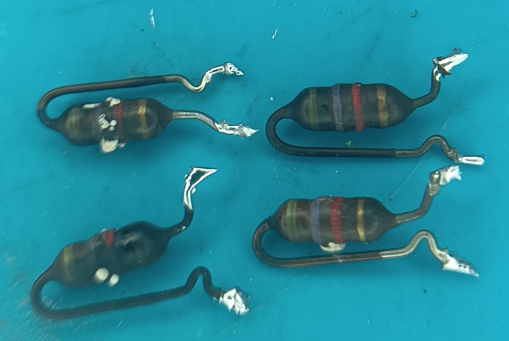

PříspěvekZaslal: po duben 28 2025, 16:02    Předmět: Co to asi je. Citovat
Vyhulená součástka ze zdroje několika termostatů po přepětí vzniklém na dvou fázích utržením PEN mezi domovním a elektroměrovým rozvaděčem. Odpor se pohybuje mezi 2-10Ω. Zvláštní je ta bílá vyrážka co vytekla z tělíska. Hádám to na tlumivku ale taky by to mohl být termistor. Označení čárama nedává nic smysluplnýho.
 Velikost:  274.45 kB
 Zobrazeno:  50 krát
Příspěvky: 12484
PříspěvekZaslal: po duben 28 2025, 16:14    Předmět: Citovat
to barevné označení znamená "4700" a "5%" . . .
ale netroufám si hádat v jakých jednotkách . . .

PříspěvekZaslal: po duben 28 2025, 16:38    Předmět: Citovat
A jakou hodnotu to má u nevyhuleného termostatu ?
Když to rozmáčkneš v kleštích, tak je tam co ?
Bývá to tlumivka.
Tipnul bych 5600uH 100mA 5%
Neupečená by měla tak 20R
Ale moc mi to nesedí, kdyby to bylo 560uH, tak by to sedělo líp.
Ale klidně to může být 5600nH Very Happy

Jsou to hmotové tlumivky.
Příspěvky: 1512
PříspěvekZaslal: po duben 28 2025, 16:54    Předmět: Citovat
Jesi to je v malém spínaném zdroji, tak to bude tlumivka 470 nebo 4700uH.
Číňan s oblibou používá červenou barvu místo hnědé v rámci katování kostů.
Pokud je to na vstupu jako filtr, tak to zbytek termostatu spíše přežil. Jestli to je pracovní tlumivka neizolované zdroje, tak je zbytek spíšte v háji.

PříspěvekZaslal: po duben 28 2025, 19:12    Předmět: Citovat
danhard napsal(a):
Bohužel, tohle je série 23 termostatu z roku 2019. Nové série 27 od roku 2024 mají zcela jiné zapojení. Dokumentaci nemám ani od jednoho a dobrej ze série 23 nemám taky.
Když se to rozmáčkne, tak tam je drát 0,08 (možna ještě slabší) ve dvou nebo třech vrstvách.
Reverzem jsem zjistil, že tvoří s dvěma elytama 2M2/400V ∏ článek mezi grécem a pulzákem LNK623DG. Pulzáky budou asi taky všecky vyhulený i když v některejch termostatech smeknul druhej elyt v pořadí klobouk a vyletěly z něj nějaký chlupy a je šluslej. Možná že to pulzák zachránilo. V nejhorším je maj v SMD za pár kaček v TME.
Našel jsem doporučený zapojení LNK626, což je 10,5W verze toho samýho pulzáku, kterej má jen 6,5W. https://cz.mouser.com/datasheet/2/328/linkscv_family_datasheet-1511515.pdf V ∏ článku tam mají 680uH, tak ji zkusím. Ono se z toho zase tak strašně střílet nebude jestli bude mít 470, 560 nebo 680uH, hlavně aby se na stojáka vešla.
Dík za pomoc.

PříspěvekZaslal: po duben 28 2025, 19:54    Předmět: Citovat
Tak to bude to tělísko černý, feritový a sedělo by tam podle velikosti spíš těch 560uH.
Pokud to není přerušený, tak je odpor zmenšený, protože se to upeklo.
Ono to funguje taky jako pojistka a jen upečený by zbytku nemělo vadit Very Happy
Příspěvky: 1512
PříspěvekZaslal: po duben 28 2025, 20:26    Předmět: Citovat
Klidně tam dej cokoliv mezi 470 a 1000uH. Odpor pokud možno co nejmenší.
Co jsme podobné zdroje měřili na rušení, tak paradoxně, čím větší DC odpor cívky, tak tím větší rušení.

PříspěvekZaslal: po duben 28 2025, 23:11    Předmět: Citovat
Tam jde spíš o to, že větší indukčnost je při tom proudu už přesycená.

Podobné moduly jen z bílé techniky opravuji běžně, na hodnotě té tlumivky opravdu nezáleží. Bývá tam od 47uH po 560uH, hlavně aby snesla min. proud cca 200mA.
Varistor není přímo na síťovém přívodu, je tam k němu na DPS ztenčený přívod sloužící jako pojistka.

PříspěvekZaslal: st květen 07 2025, 14:38    Předmět: Citovat
Do zdrojů jsem nasázel tlumivky a LNK623DG, co dnes dorazily z TME. Přes žárovku 25W tři jely hned, žárovka ani nemrkla. Čtvrtej lehce žhne, zjistil jsem ještě profláklou SMD usměrňovací diodu na sekundáru. Je na nich k přečtení ON v kroužku, za ním A34 a ve druhém řádku VNK21. Pouzdro vypadá na DO214. Hledám správně, že by to mohla být ONSEMI shottky MBRA340?
Díky za pomoc.
