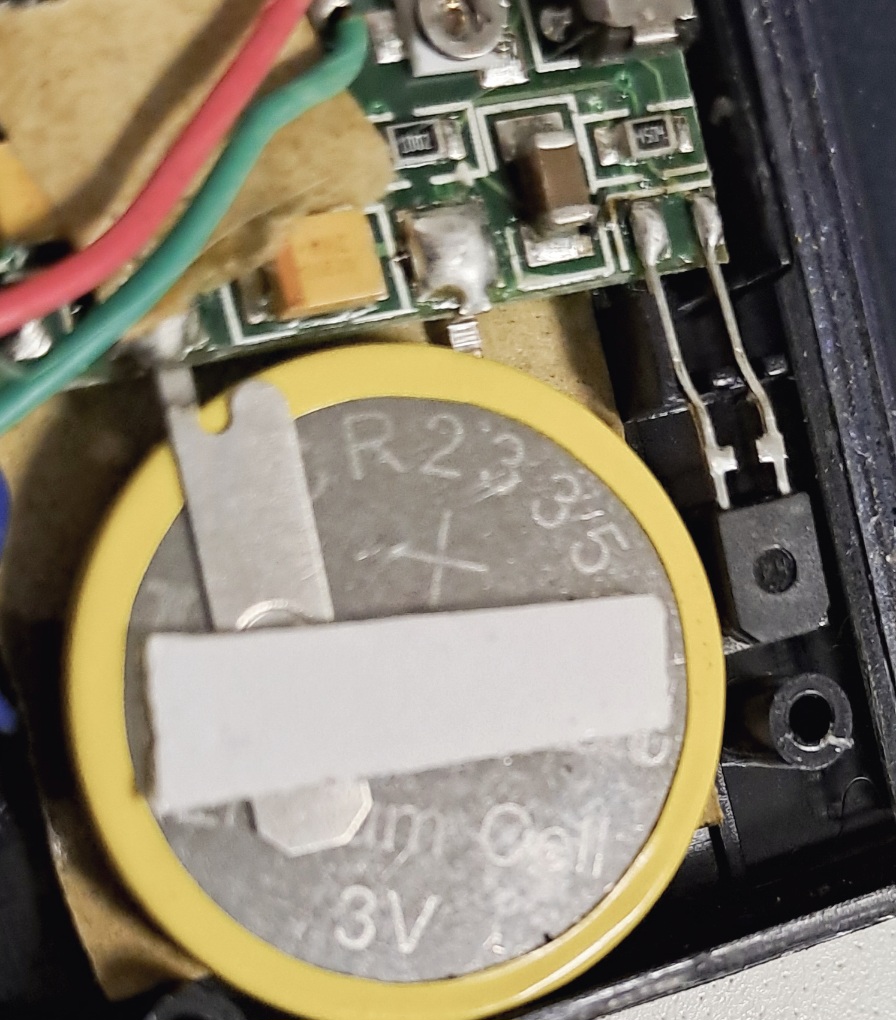

Je to do samozatmavovaci kukly.
Našel jsem jen u Číňana, ale třeba blbě hledám.
Díky za tipy.
M.

OK, moje blbost, měl jsem napsat "s páskovými vývody " viz foto.

CR2330 zozenies lahsie, hlavne ked si vyvody dokazes pribodovat sam.
CR2354 tam asi nevojde.

Jestli umíš pájet , připájíš .

Neexistuje. Tesnenie sa okamzite tavi.

Nebo cokoli většího, co máš, nalepit kamkoli do kukly a připojit dráty. A osadit vypínač. A je to na věky. Mám tam takhle 2xCR123.
