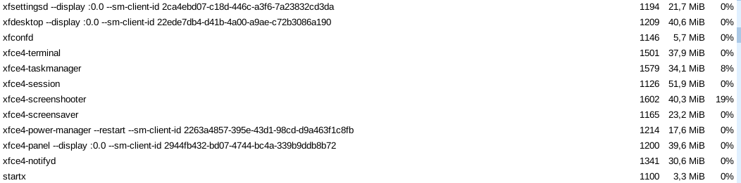

Ahoj.
Mám linux + Xfce. Pustím dneska počítač, přihlásím se, dám startx a naběhla mi černá obrazovka jen dole a nahoře lišta, nemám plochu s ikonama, nemám kurzor myši. Když se mi podaří něco spustit, tak okno nemá rámeček s ikonkama na zavření, min/max. A všechna okna jsou vpravo nahoře přes sebe a nedá se mezi nima přepínat. V logu Xorg.log není žádná chyba. Asi mi neběží okenní manažer nebo co, ale jak to spravit, poradíte někdo? Sad
Vystoupit / nastoupit nepomohlo.

Mám Slackware 15.0, samo se nic neaktualizuje, to nejsou MS windows, a já jsem taky nic neaktualizovala, jako neprivilegovaný uživatel ani nemůžu, prostě jsem včera normálně vypla počítač a dneska tohle. Sad
Zkusila jsem vynucený fsck disku, žádná chyba nenalezena.
Edit: Podařilo se mi sejmout, co mi tu běží za procesy, nechybí tam od xfce něco? Nějaký ten okenní manažer? Nepamatuju si, co tu běží normálně.

Slackware je kapitola sama pro sebe a díval jsem se, že 15 je 3 roky stará. Ten okenní manažer bude xfce4-session (Its task is to save the state of your desktop (opened applications and their location) and restore it during a next startup).

Jo, je 3 roky starej, ale pořád se aktualizuje. Ale to dělám ručně, naposledy někdy v únoru, nic samo od sebe. Fsck nic nehlásí. Session je správce relace. Z nápovědy O prostředí Xfce jsem zjistila, že správce oken je xfwm4, ten zjevně neběží, ale proč? Sad

Skus spustit rucne ten xfwm4. Z textovej konzoly:
kód:
DISPLAY=:0 xfwm4

Jo, už mám plochu i okna. Smile A dokonce i po odhlášení a přihlášení to fuguje. Díky moc. Smile
A co se teda rozbilo, proč se přestal ten xfwm4 spouštět? Já jsem nikde nenašla, odkud se spouští.
