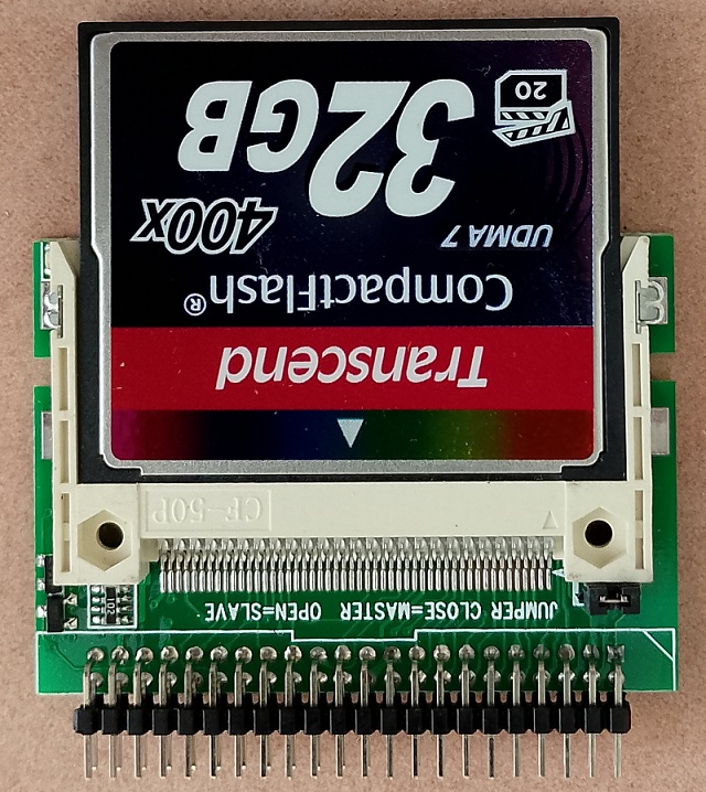

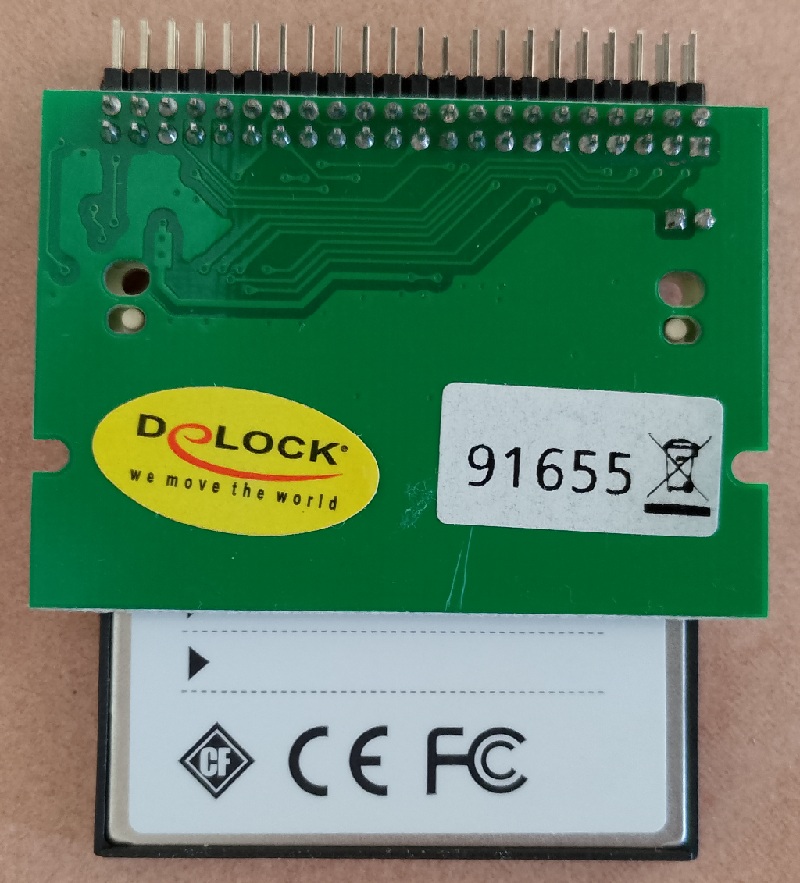

Ahoj, nemáš nějaká kouzelná slůvka i pro XP? Kdysi dávno jsem to koupil, instalace proběhla v pohodě, ale nenabootuje to. Soubory na kartě jsou. Zkusil jsem NTFS i FAT32. fixboot a fixmbr nepomůže.

Aky je to HW? Ked nabootujes do DOSu, tak je karta pristupna?

Je to notebook hp compaq nx6110. Dos jsem na kartě nezkoušel...
BIOS hlásí buď non system disc error, nebo HDD failure. Klasický HDD normálně jede.

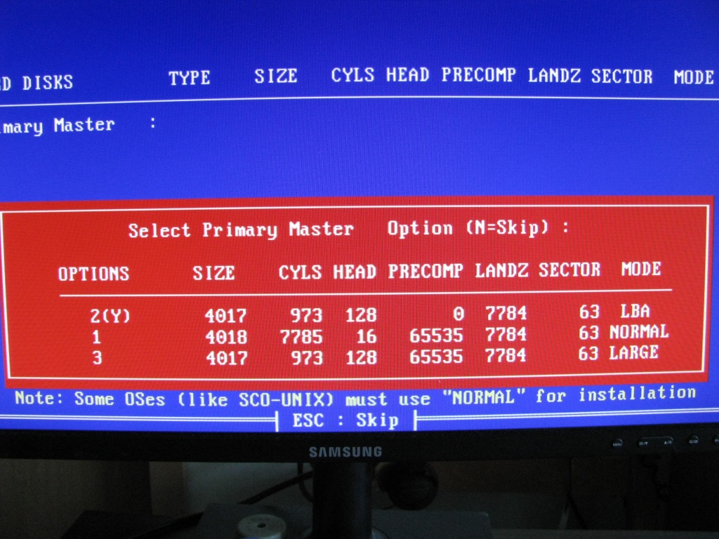

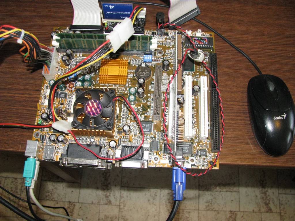

Svou jedinou letitou experimentální kartu (ADATA 4GB "ACF4GZ-R"), určenou pro blbnutí s osmibity, jsem testoval v desce GA-6ZM7A. Samozřejmě v adaptéru CF <-> ATA (ADIDE2CF), k tomu opt. mech. PATA ve druhém kanále, dále interní floppy (pro načtení pgm. Norton disk editor), paměť 2x 128MiB SDRAM a Petrželon® 366MHz.
V neděli chování odpovídalo tomu, co psal DukeNuke. Inicializace karty proběhla OK (mám pro ty účely bootovací CD "Uni-disk" [spouštěcí procedura odpovídá disketě pro Windows 98], doplněný o složku WIN98 a pár dalších, před lety obecně využitelných věcí. Především obsahuje upravený fdisk, který nelže při vytváření oddílů a funguje bezchybně až do 500GB, 1GB ~ 10^9 bajtůch). Při pokusech s XP nikdy nepoužívám "formát" nabízený instalátorem, jelikož takto (souborový systém FAT32) můžu používat diagnostické nástroje v reálném režimu. Instalátor ohlásil nalezení "disku", neprotestoval nad existencí oddílu FAT32, po jediném potvrzení kl. Enter udělal to, co má, a po průchodu restartem se to celé úspěšně podělalo ("chyba disku" - hláška v textovém režimu po opuštění POST). Norton disk editor zobrazil CHS 0/0/1 (LBA0) plný nenulových hodnot, na adrese 01BE byla tabulka rozdělení disku, na LBA63 začíná programový kód "druhého řádu". Jenomže na něj z nějakého důvodu nedojde. Embarassed Tak jsem zkoušel měnit parametry v BIOS-SETUPu (UDMA, PIO), žádný rozdíl. Ovšem když jsem v tabulce existujících disků přepnul z LBA na NORMAL, tak se při dalším pokusu o instalaci chyba při prvním průchodu restartem neprojevila! No to sem blázen. Confused To bylo ono heuréka ("řešení"), které jsem tu v sobotu večer uváděl. Jenže ráno je moudřejší večera a v neděli jsem udělal všechno od začátku (včetně preventivního vynulování prvních, intuitivně počítačsky zvolených a zaokrouhlených "nedekadických" 16384 LBA bloků programem NDE). Samozřejmě jsem přešel všechny konektory, včetně externího napájení CF adaptéru. A největší legrace je, že fdisk, format a sys (provedený CD "bootovačkou" v reálném režimu 98SE) proběhl a command.com po restartu naskočil a v tabulce na druhé textové obrazovce byl přitom "disk" uvedený jako 3831MB LBA. Čili odvolávám, co jsem slíbil??? Každopádně následný pokus s XP tentokrát klapnul, až do definitivního konce s rozjetím GUI ("Vítejte"). Takže proč mi to nešlo napoprvé, netuším. Každopádně tato zkušební sestava pro testy karet skončila v bytelném kartónu a je všem dobrým duším k dispozici. Ve smyslu, že pokud mi někdo kartu zašle, provedu s ní na přání stejný pokus, jako s tou svou.

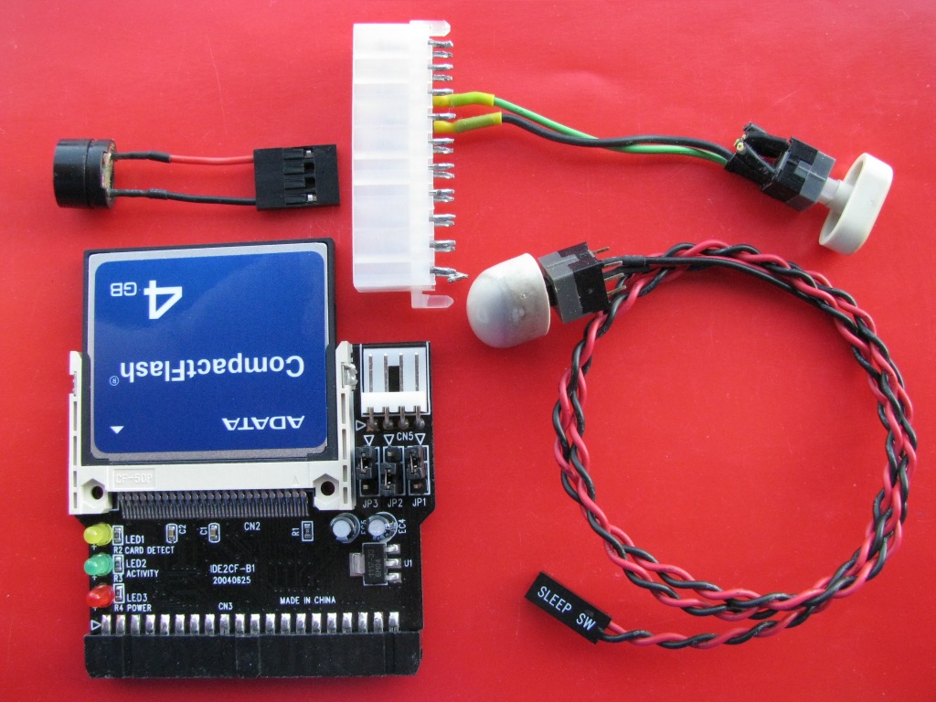

K těm pomůckám Razz (zleva doprava, shora dolů):
• když se to séře, je repráček sqjelá nápověda
• přípravek na zkoušení zdrojů (disků, mechanik, bez PeCe)
• předmětná karta a adaptér
• maličkost, zabraňující zničení desky (jelikož mainstream často spouští při servisu desku pouze "pohybem šroubováku", a to nemluvím o neřádu jménem elektrostatika)
testovací sestava

přepnutí parametru během prvního dne pokusů (1, [Enter])

Než pro zajímavost - užitečné, často používané pomůcky

Je to moc pjekný, ale nepomůže mi to.
Ten ntb nic takového v BIOSu nenabízí Sad Asi na to kašlu.
