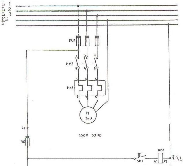

Dobry den ,byl by tu někdo ochotný mne namalovat schéma zapojeni 3 fazoveho motoru na tlačitko?Jedna se o motor ,ktery roztaci čerpaldlo hydraulickeho zvedaku na auta.Zaklady elektrotechniky zvládám .Zapojeni míchačky,základní rozvody elektřiny ,jisticu,chrániču,vim co je fáze ,nulak zem.Ale na tlačítko s nadproudovym rele jsem malinko kratky . Dokonce jsem nasel na youtu.be video se zapojením autentického zvedaku.Prikladam z nej fotky .Děkuji

Potom by to malo byť jednoduché, napájanie motora pripojíš cez stykač a cievku stykača pripojíš cez tlačítko. Stisneš a držíš stisnuté = čerpadlo hydrauliky tlačí, tlačítko pustíš = čerpadlo sa vypne.
EDIT: doplnil som schému
Príklad možného zapojenia

V tom schématu ale chybí pomocný kontakt právě toho tepelného relé. Zařadit do série s tlačítkem.
Číslování u R100 je taky jiné. Fáze jsou A2, B2, C2 na přívodu a A3, B3, C3 na vývodu. Pomocný kontakt klidový by měl být 1/2 a signalizační P/Q.

PříspěvekZaslal: pá duben 25 2025, 20:04    Předmět: Citovat
Tak potom po úprave:
