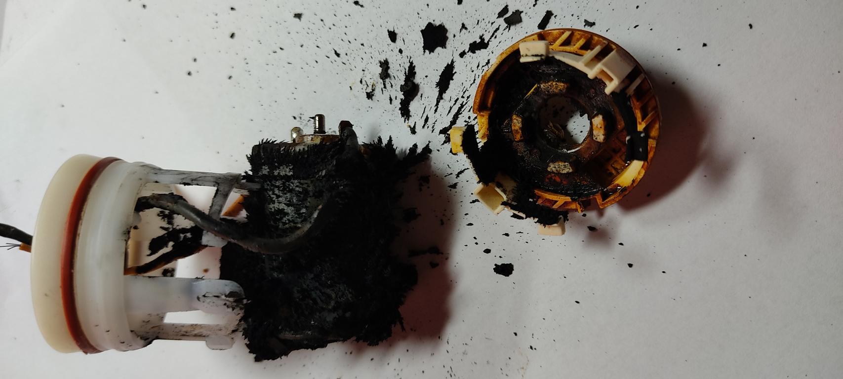

Asi to bude budoucí problém více nových modelů toto bylo konkrétně u Siemensu kastlík na prášek s automatickým dávkováním pracího gelu a aviváže. pračka hlásila neuzavřený kastlík . Po chvíli hledání jsem usoudil, že pračka pozná zavření podle kontaktu připojených zubových čerpadel přes konektor. Žádné čerpadlo (2ks) jsem nenaměřil, po rozkuchání jsem zjistil poškození vodičů uvnitř zalepeného kastlíku . Izolace vodičů byla nabobtnalá a žíly přerušené. I přes Okroužky a těsnění se dostala vlhkost dovnitř a agresivní prací prostředky dokázaly reagovat s materiálem izolace. Tak jsem koukal z čeho je izolace vodičů a z čeho prací prostředek, že tam proběhla ta reakce.

Co jsi tam dal? Teflon by snad mohl vydržet?

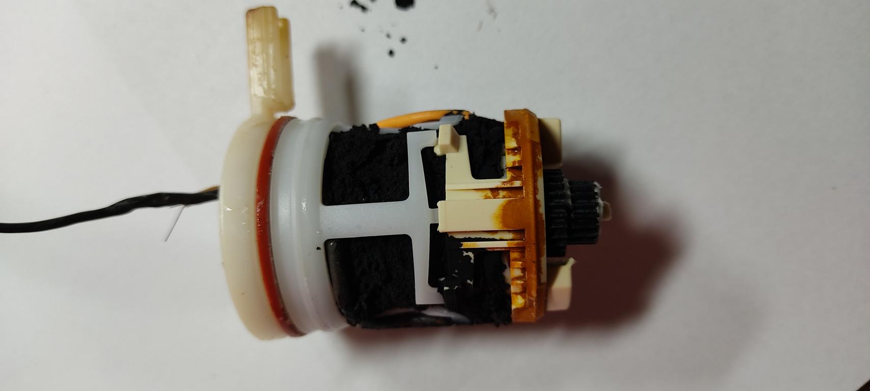

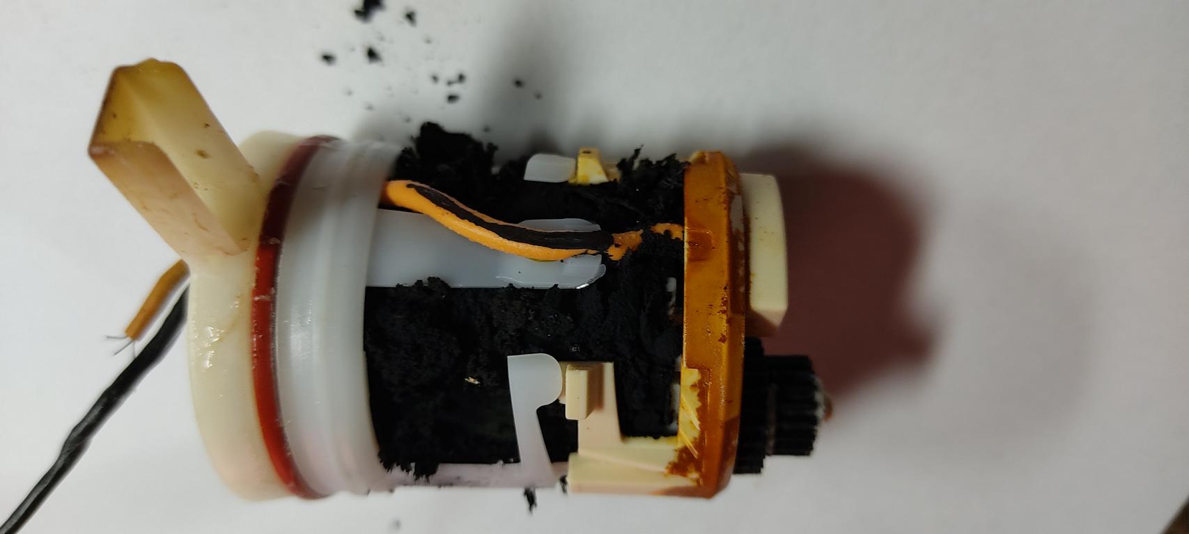

zatím to řeším, ještě ochutnávka jak dopadlo zubové čerpadlo, repektive zapouzdřený motor PS ta pračka je stará čtyři roky.
