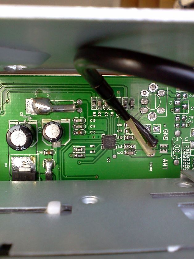

Když už se to tady tak "hezky" rozjelo na téma SDR.
 Velikost:  111.05 kB
 Zobrazeno:  37 krát

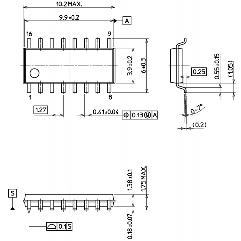

PříspěvekZaslal: út duben 22 2025, 23:03    Předmět: Citovat
martinkopp napsal(a):
Tady je to zas jak v zatuchlém muzeu Smile
Jo, TDA7000 je sice legendární IO z roku 1977, ale už se asi dávno nevyrábí.
https://de.wikipedia.org/wiki/TDA7000
Pouze se asi doprodávají skladové zásoby...
https://www.hadex.cz/e849-tda7000---fm-prijimac-dil16/
Žádnej normální distributor (Farnell, TME, GME) už ho neprodává.
Je dost těžký najít nějaký lidsky pájitelný FM tuner v trochu normálním, byť SMD pouzdru, třeba SOIC16.
Tenhle vypadá zastarale...
https://www.gme.cz/v/1492426/nexperianxp-tba570a-am-fm-radioprijimac-ic
https://www.radiomuseum.org/tubes/tube_tba570.html
1973
 Velikost:  30.36 kB
 Zobrazeno:  12 krát
01 02 03
Naposledy upravil Hydrawerk dne st duben 23 2025, 22:54, celkově upraveno 2 krát.
