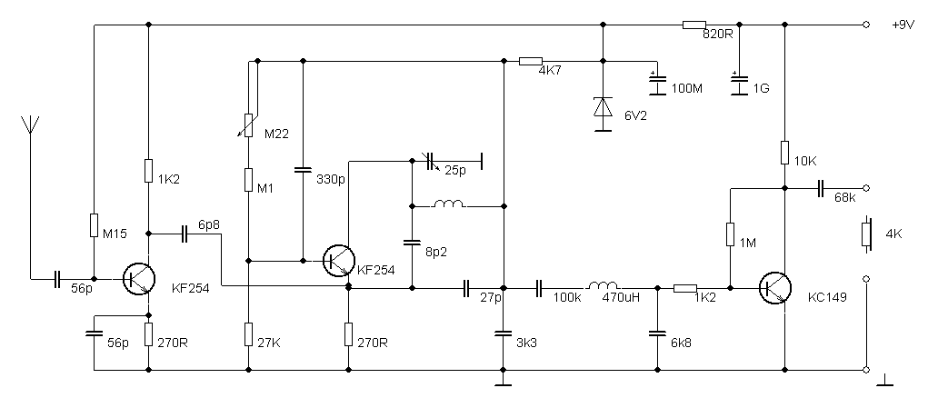

Hodláš leptat a vrtat, teda nepředpokládám SMD montáž. A ještě ani nemáš představu, z čeho bys to chtěl dělat.
My jsme to měli snadnější: na AM se stavělo a vylepšovalo postupně od krystalky, často stačilo "co dům dal". Nás to vyškolilo v základech, na které jsme přistavovali další patra.
To u VKV přijímače nejde, už i ta nejjednodušší konstrukce nevystačí se třemi čtyřmi součástkami, k nimž se pak přidávají další. I ten nejjednodušší přijímač FM začíná na nějakých 25 součástkách - a to ještě jen na sluchátka. Také je místy poměrně mlsný na rozmístění součástek a (pro)vedení spojů, ale i při ručním kreslení, dodržíš-li co nejpřesněji rozměry a tvar podle vyzkoušené předlohy, máš slušnou šanci, že to bude dělat, co má. To mám osobně ověřené, že to jde.
Proto bych se pro začátek přimlouval za připravenou stavebnici - máš sadu všech součástek, které budeš potřebovat, vyleptanou a potištěnou desku, při pečlivé montáži to bude hrát na první zapojení.
Chceš, aby ti to uživilo reproduktorek, tak si vyleptej tu destičku na koncový zesilovač, však to rádio nemusí být celé na jedné desce. Při takovéto stavbě z modulů ho budeš moci kdykoli později dovybavit stereodekodérem a stereofonnním výkonovým zesilovačem, případně dalšími obvody pro "luxusnější" funkce, aniž bys musel shánět další tuner, ten už budeš mít.

Já bych superreakční přijímače nezatracoval, existují i zapojení s VF předzesilovačem, který vysílání do antény omezuje. Nebo použít anténu s předzesilovačem Very Happy
Našel jsem to tady
http://www.radiosvet.wz.cz/srg/srg.html

Taky, pokud chceš něco kvalitnějšího a přitom si chceš trochu pohrát a pájet, by šlo použít vstupní jednotku z nějakého vraku a přidělat k němu demodulátor s A225. A potom případně stereodekodér a zesilovač. Jednotek je všude kolem mraky, já tady silážuju aspoň tři, je mi líto je vyhazovat (kdyby někdo chtěl tak SZ, za poštovné).

SMD může být naopak ulehčení, protože plošák stačí jen vyleptat a vrtat se nemusí. Krom toho SMD má z hlediska VF lepší vlastnosti (nožičky mají něco mezi 0 až 1mm).
Před pár lety jsem stavěl VF zesilovač s ATF-55143, v datasheetu mají náhradní schéma rozdělené na samotný čip a pouzdro. Když jsem to překresloval do simulátoru, tak mě celkem překvapilo jak moc pouzdro (a to je SMD) zhoršuje parametry samotného čipu.

Takže buď tu stavebnici, NAPŘÍKLAD z Hadexu - ale když pohledá, jsou ke koupi i jiný a jinde, ANEBO bastlit sám - pak buď na základě TDA7000 nebo jeho klonů, případně podle Klabala zkusit k FM příjmu znásilnit švába původně určenýho jen jako FM demodulátor - TAA/MAA661. Klabal o tom na konci 80.let minulýho století zplodil celou brožovanou knížku.
