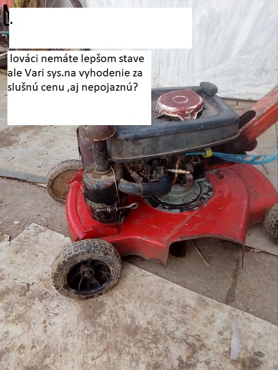

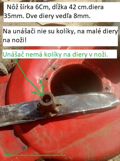

Robim GO tejto starej kosacky (nož nemám) na staru travu vo vinici.Bolo už na nej urcite prerabane kadeco .Neviete ako ma drzat ten nôž,ked nema čo drzat ,zapadnut do tych malych 8mm dier. Nemate nepotrebny a trochu opotrebovany noz? Rozmery su na obr.dik
Sirka je 6 Cm,na obr je to zle napisane.sorry.

Vyvrtaj dieru, nasď, priboduj zváračkou (potom to odvrtáš), lebo inak už do vskriesenia nestihneš pokosiť. Wink

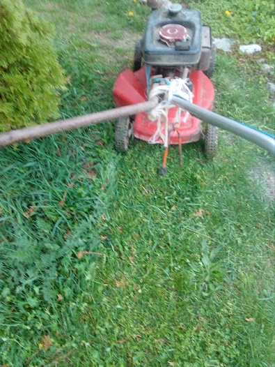

Neviem ako si to myslel. Ak si to myslel tak,ze na ten unasac vyvrtat diery 8mm ,dat do nich sroby a privarit o unasac, Ten unasac je z hlinika,to by som uz bol aj ja tak urobil. Mozno do dier ako u motorovych kosaciek nic nejde v tomto pripade.Keby sa niekto ozval co ma tuto kosacku,alebo niekde na nete keby nasiel.dik
Idem to vyskusat teraz pri dome tak ako to je ,na stredovu dieru zatiahnute.
Vyskusane,kosi to aj tak dobre.

Návod - žtr 48 na https://www.vari.cz/rady-a-navody/navody-k-pouzivani/motory-a-primo-pripojitelne-stroje-archiv/art:630/
Je to jako u jiných sekaček jen přišroubované, protitlak je pružná podložka. To funguje jako pojistka, když chytneš kámen. V tom návarku se to nijak chytat nemá.

U některých sekaček jsou střižné kolíky aby se neohla hřídel klikovky jak chytne nůž velký šutr.

Zase by byly v ploše nože, ne na trubce.
