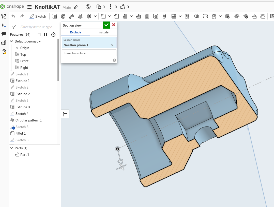

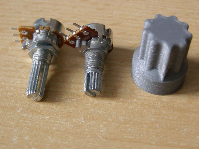

Potřeboval jsem na PCzdroj knoflík s šipkou tak aby zakryl závit a matku potenciometru. Závit čuměl z plechu asi 5mm a tovární knoflík to nepobral. Vypadalo to blbě. Tak jsem to namaloval. Přidal jsem čtyřhran pro případnou matici M3 na hladkou osu. Knoflík má rozměr 20x17x22. Prostor pro závit má průměr 16x6mm. Matice jde zalisovat pomocí delšího šroubku proti vloženému vrtáku. Šroub nahradit imbus červem M3. Už to nevypadne. Na potenciometru s „tisícihranem“ drží knoflík bez červíku. Pro lepší vzhled tisknu HD na lešení dírou 6 dolů. Přebytečné PLA lešení jde snadno vyšťouchat. Když už jsem to nakreslil třeba se to bude někomu hodit. Poslat to lze jenom přes SZ, má to asi 5Mb.

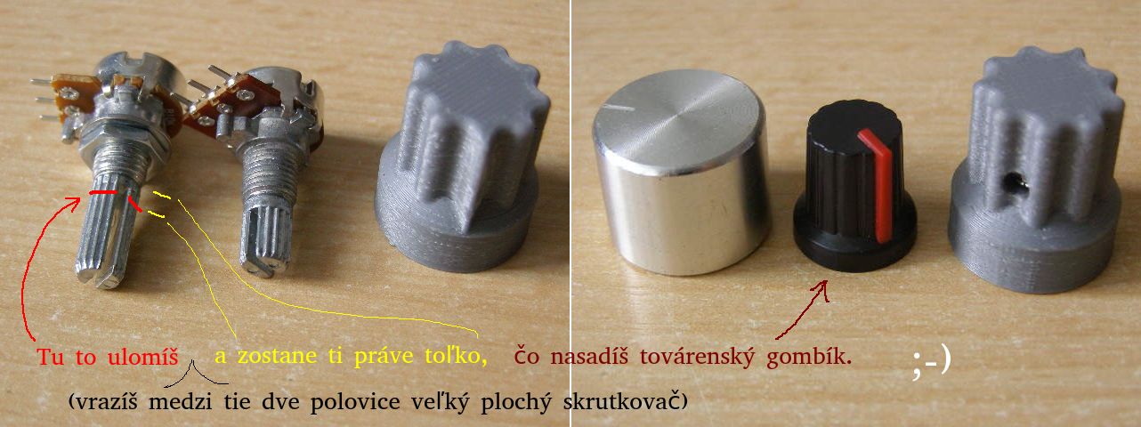

Tisknutý knoflík bych dal jen v případě nouze a dočasně, třeba tento splní stejný účel (zakrytí matice). Určitě to pak vypadá méně amatérsky.

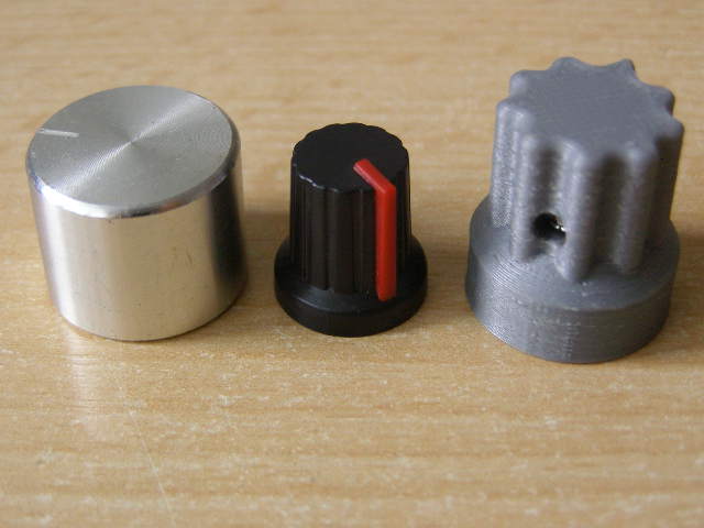

Nějaký knoflík jsem původně koupil s potenciometrem jenom jsem to nějak nedobrzdil a ve finále zjistil, že má malou hloubku pro osu a moc čumí z plechu. Nechtěl jsem to demontovat, řezat a upravovat. Letět přes celou Prahu pro jiný nebo ho kupovat s dopravou za 100Kč je malčikovstvo. Nakonec zahloubení 6mm asi žádný knoflík nemá. K vyřešení problému mam vše doma.

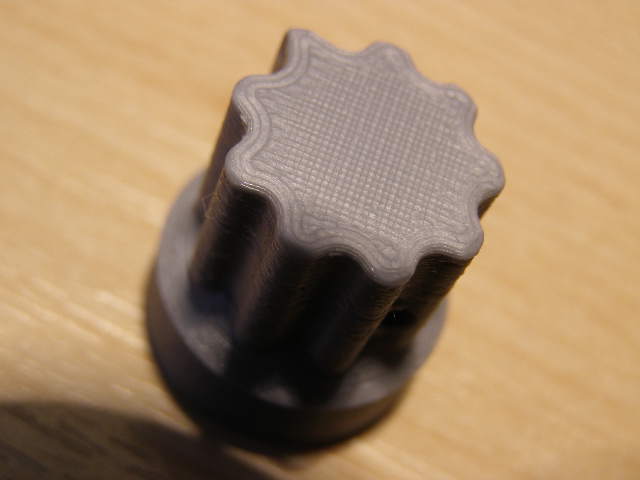

Tak s takovým řešením bych nesouhlasil. Osa praskne kde chce. Že ti zůstane něco na nasazení knoflíku je teorie. Nezůstane žádné vedení v podélné ose. To není řemeslo! V případě, že bych chtěl použít tovární knoflík tak bych to vymontoval, uříznul osu lupenkovou pilkou a potenciometr podložil. Tovární knoflíky mají zapuštění tak 3mm, potřebuju 5mm. Na obrázku je čelo knoflíku focené ze 2cm. Když neupozorním na to, že je to 3D nikdo to nebude na nabíječce řešit. Rastr vypadá po zabroušení pod vodou spíš jako ozdoba. Navíc si s tvarem dělám co chci a baví mě to.

Ano je to tak jak píše Otkundes. Je to pro technické věci, né na výstavu. Účel světí prostředky. U poškozeného naleštěného knoflíku bych šel spíš do tisku upravené prasklé části tak aby to celé překryl původní knoflík. Další případ je když vybíráš jestli 3D knoflík nebo žádný knoflík.
Už jsem tady psal, že nesoutěžím o nejmenší soubor. Ono to hold různé senky, radius a zrcadlení nafukuje. No a co jako. Co ON SHAPE dá to dá. Kdo chce bere, kdo ne, nechá být.
Ten výpis je sice hezký ale ukázaná platí, jak často píšu, vytiskni to ať vidíme jaký výsledek dává tvé řešení.

Vytiskni to z ABS a strč na chvílí do acetonu, pokud ti tiskárna netiskne každou vrstvu jinak, pěkně se ti to vyhladí. I když souhlasím, že na věc typu nabíječka je celkem jedno že vypadá blbě.
