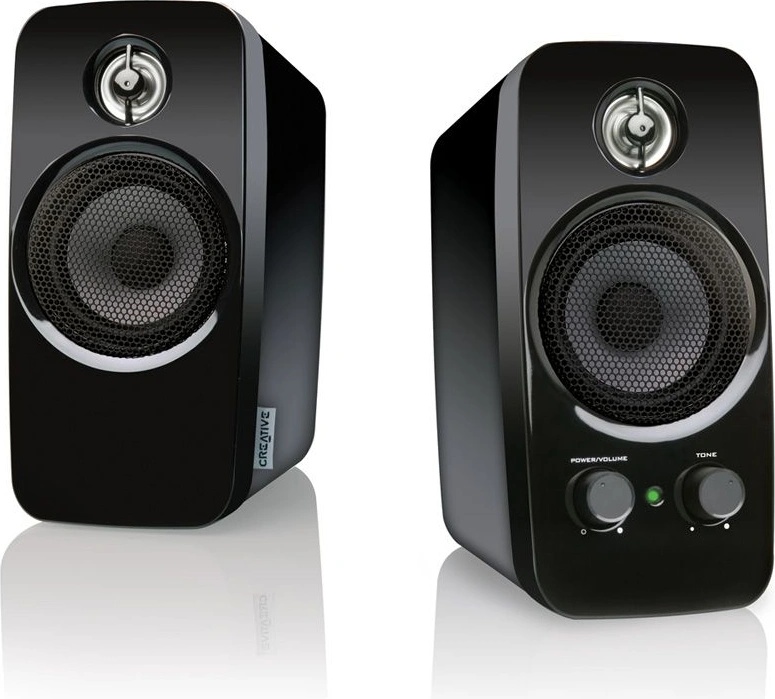

Ziskal som zadarmo PC repro Creative Inspire T10. Zvuk rozne vypadaval alebo sa menil - bolo nutne rozobrat a vycistit potenciometre.
Prekvapila ma vysoka hustota - kazdy reprak ma asi 1 kg aj ked je to plastove a dost male. Najtazsi je stredobasovy menic - ma obrovsky magnet. Tiez je zaujimave, ze napajaci adapter je len trafo bez usmernenia. Koniec je nejaky IO na velkom chladici, takze nie D. Dosku som nevytahoval, lebo je to vsetko zakydane lepidlom (proti pazvukom).
Hra to na svoju velkost celkom slusne. Basy su huhlave, ale to sa da cakat (zvrchu to ma bass reflex).

Koncák je v tom STA540, dvojitý můstek rail-to-rail ve třídě AB. Pouzdrem, pinově, vnitřní strukturou i vnějším chováním je k němu kompatibilní TDA7475B, jen proti TDAčku snese o 2 V vyšší napájecí napětí. Jestli bez signálu ve standby na pinu 3 proti kostře nepřekročí napájecí napětí 28 V, a v provozu 18 V, dá se mluvit o přímé náhradě.
Ale usměrňovač s filtrem tam někde být musí.
Vypadávání signálu při déle trvající malé hlasitosti nemusí vždy vyřešit výměna potenciometru, protože v bedýnce je obvod reagující na přítomnost nf signálu - když je chvíli ticho, sklapne do standby, s příchodem signálu zase zesilovač spustí.
Kdesi jsem viděl úpravu, která brání umlčení, a to přidáním odporu 10k mezi piny 3 a 7.

Mám Creative T6060. Podání basů se zlepšilo po ucpání bassreflexu molitanem.
Na nějaké HIFI to ale není. Na práci s audioeditorem naprosto vyhovuje.
Pozor je to úmyslně zalepené na součástky DPS. Musel jsem nadzvihnout bassreproduktor a mezerou uštípnout přívody.

Bohužel nemám, ty bedýnky nebyly moje, tak jsem to neobreslil. Měl jsem je v parádě s podezřením na poťák, ale ten to nebyl. Nápadná podobnost s TDAčkem mě přivedla k napětí na pinu standby. Musela být nastavená zbytečně velká hlasitost, aby to naskočilo a drželo. Tak jsem se podíval, jestli to někdo už neřešil, na netu našel tu úpravu, přidal odpor a expedoval. Nastavit nebylo co, v podstatě šlo o jednoduchý zesilovač s usměrňovačem a filtračním kondenzátorem za ním. Bez zvuku LEDka zhasla, ale zesilovač jel dál.

Usmernenie a filtracia je na doske, len "trafo do zasuvky" je skutocne trafo - co je nezvykle.
Toto sa automaticky nevypina. Vypinac je integrovany v potaku VOLUME, po zapnuti LEDka svieti stale.
Hra to podobne ako 2.1 zostavy k PC a pritom nepotrebuje subwoofer.
