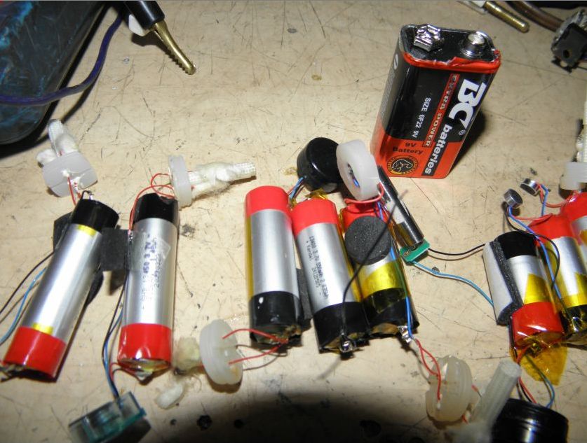

Ze zvědavosti jsem kuchnul zmíněnou podivnost a zjistil, že tam je Li Ion článek většinou 550 mAh. Kuchnul jsem tedy další, nabil a používám dva v sérii do měřáků místo 9V baterky. Nabíjím bez balanceru proudem cca 50mA s omezením do 8,2V a zdá se, že to funguje (už přes rok). Mám jich už slušnou sbírku, jeden článek jsem použil místo dvou knoflíkových baterek do osobní váhy, používáte to taky někde?

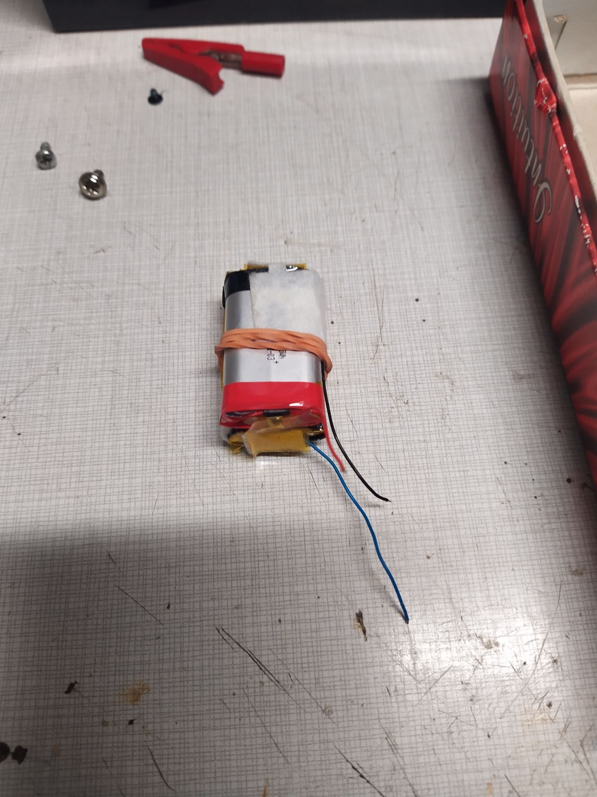

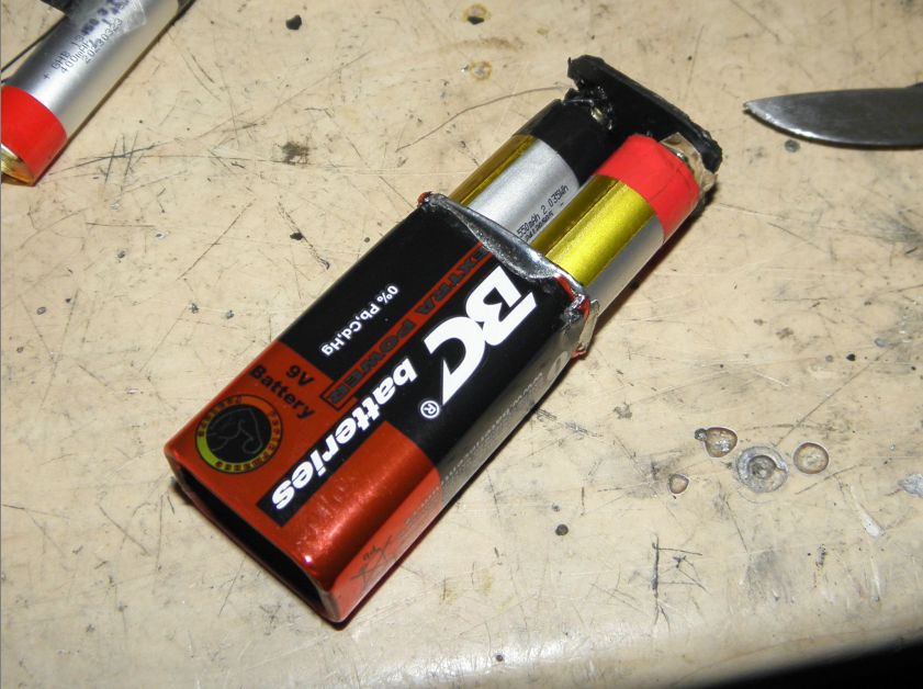

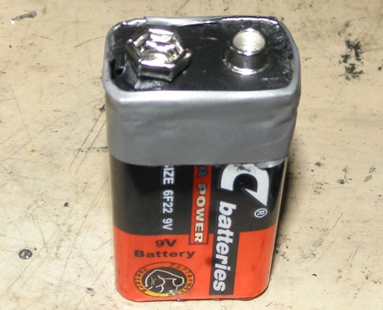

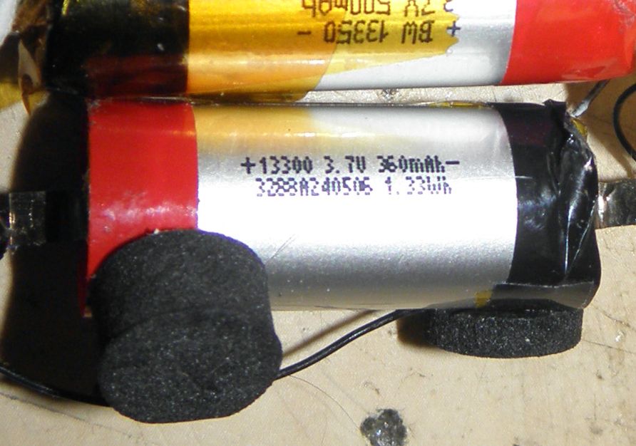

Řešní pro měřáky na fotkách. Zatím jsem našel 3 druhy baterek, nejdelší má 400mAh (?), prostřední 550mAh, nejmenší 360mAh. Použil jsem 2ks prostřední velikost. Jako obvykle nemůžu nic najít, v tomto případě kleštičky na otevření, tak to není moc hezké, nicméně to funguje.

Výsledek

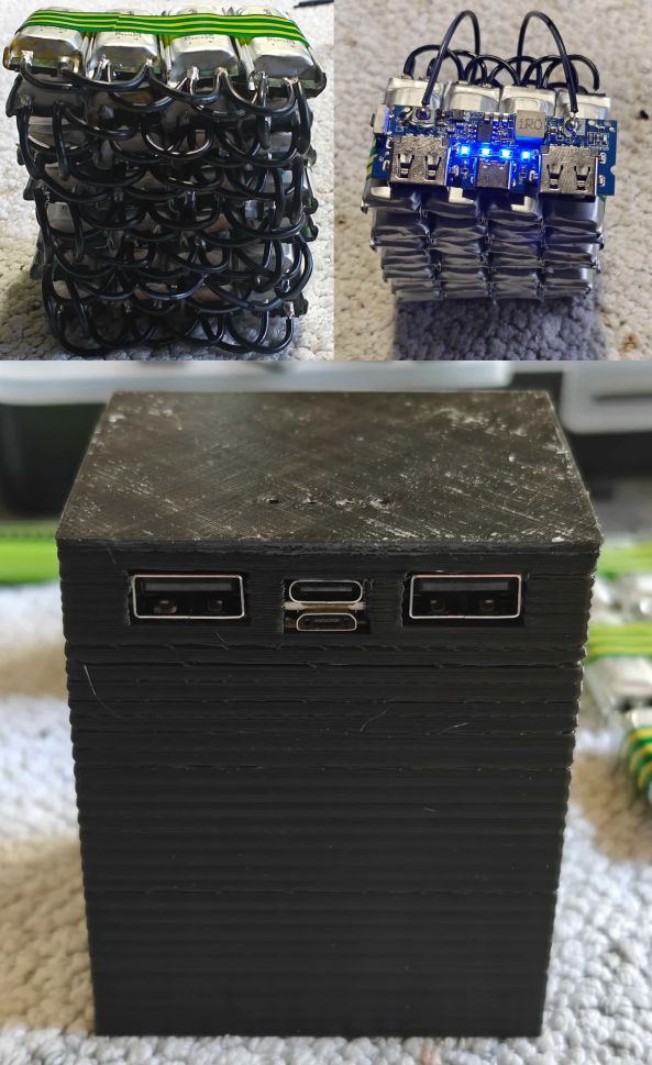

V niektrych modeloch e-cigariet su pouzite ploche aku (take vankusiky). Aj tie vojdu dve do puzdra z 9V baterie. Akurat ja tam vkladam este BMS. Nemusim sa az tak starat o spravne nabijanie.
