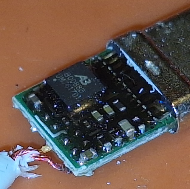

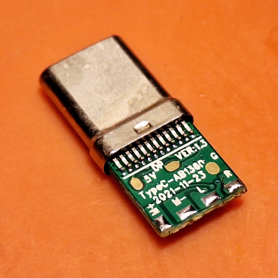

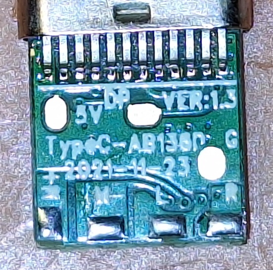

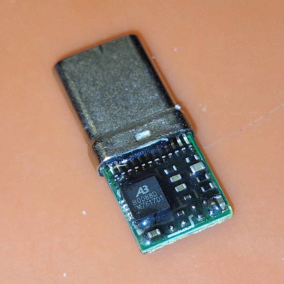

Ahoj všem,
přítulce se mechanicky poškodil kablík na její redukci (neznačková, ale jinak perfektně funkční, dovezená odkudsi z Malajsie), tak jsem z ní vypreparoval samotnou elektroniku, která stále funguje*. Než bych to opět nějak zapouzdřil, pohrávám si s myšlenkou zkusit doplnit něco, co citelně chybělo a ani Samsung to u žádné originální redukce neumožňuje - používat sluchátka a zároveň telefon dobíjet (klidně ve zcela základním pomalém módu, defacto by stačilo po dobu používání sluchátek telefon jen udržovat v chodu a baterii nevybíjet). Na destičce jsou testovací pady GND a 5V (připojeno na VBUS, propípáno na piny 4 a 9 na nezalité straně, tipuju, že to jde na všechny), takže připojit nějaký zdroj by bylo celkem snadné, otázka je, jestli to telefon v rámci režimu provozu této redukce zkousne.
Nemá někdo zkušenost? Já o tom zatim nevím skoro nic, pomalu studuji wiki..
EDIT: Dogooglil jsem se k USB Type-C Spec R2.0 - August 2019.pdf (kapitola 3.5.2 atd.), to vypadá jako dobrý zdroj informací. Asi by to nebylo jen tak..
Specifikaci použitého čipu jsem bohužel nenašel.
Díky, T.
PS: Jsem si vědom toho, že je možné jít i jinou cestou (BT, bezdrátové nabíjení, ...), to tu prosím nerozvíjejte, zajímá mne jen to, na co se ptám. Díky za pochopení.
*Zde je důležité uvést, že Samsung vyžaduje specifický typ redukce (DAC), klasické (asi) pasivní redukce, využívající (asi) Audio Adapter Accessory Mode, na jejich telefonech nefungují.
