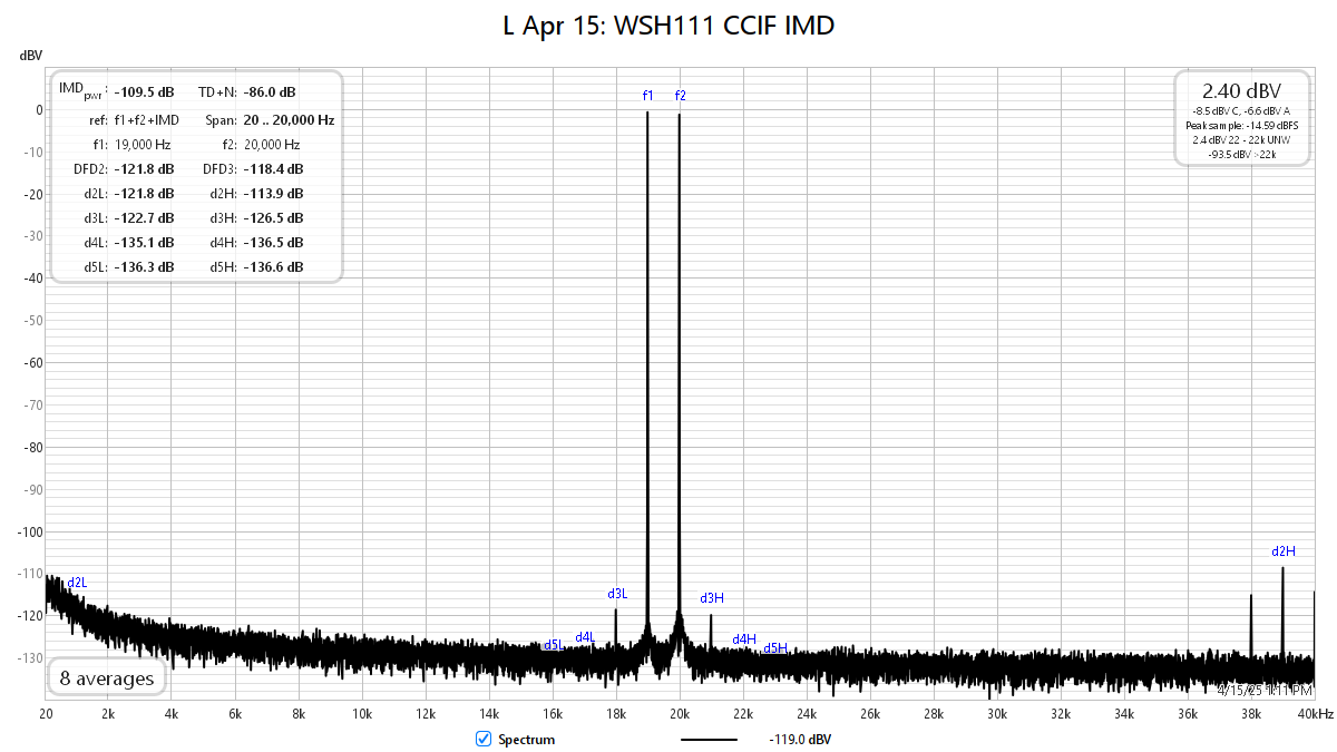

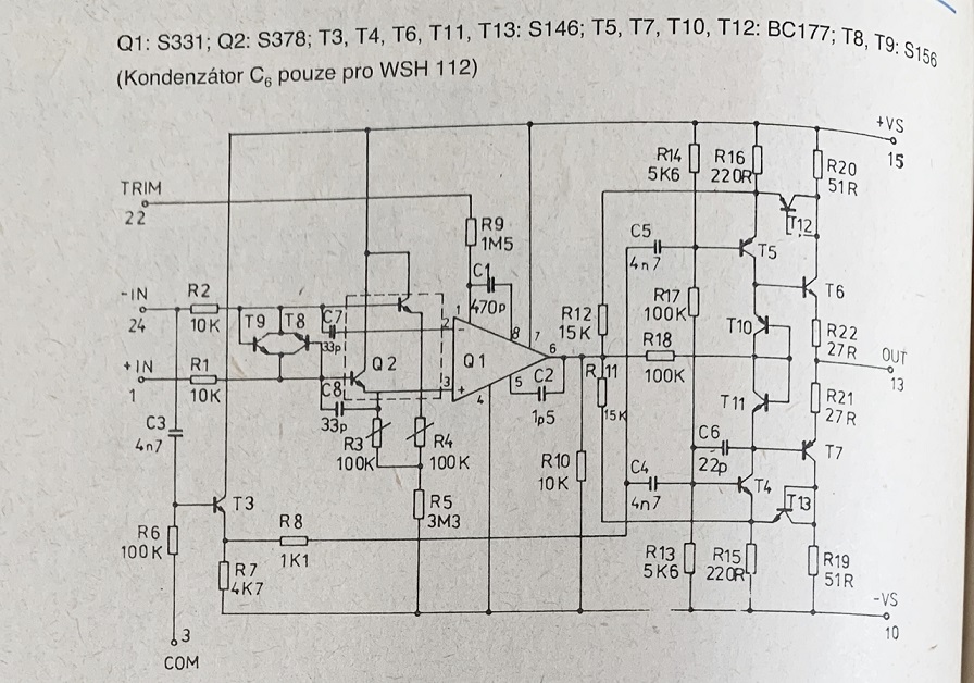

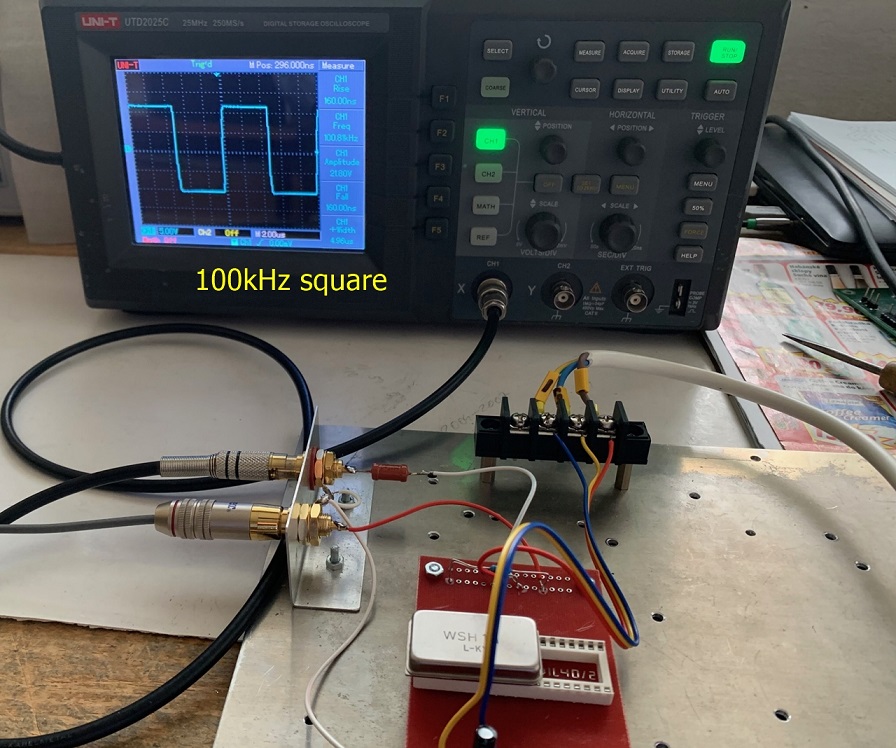

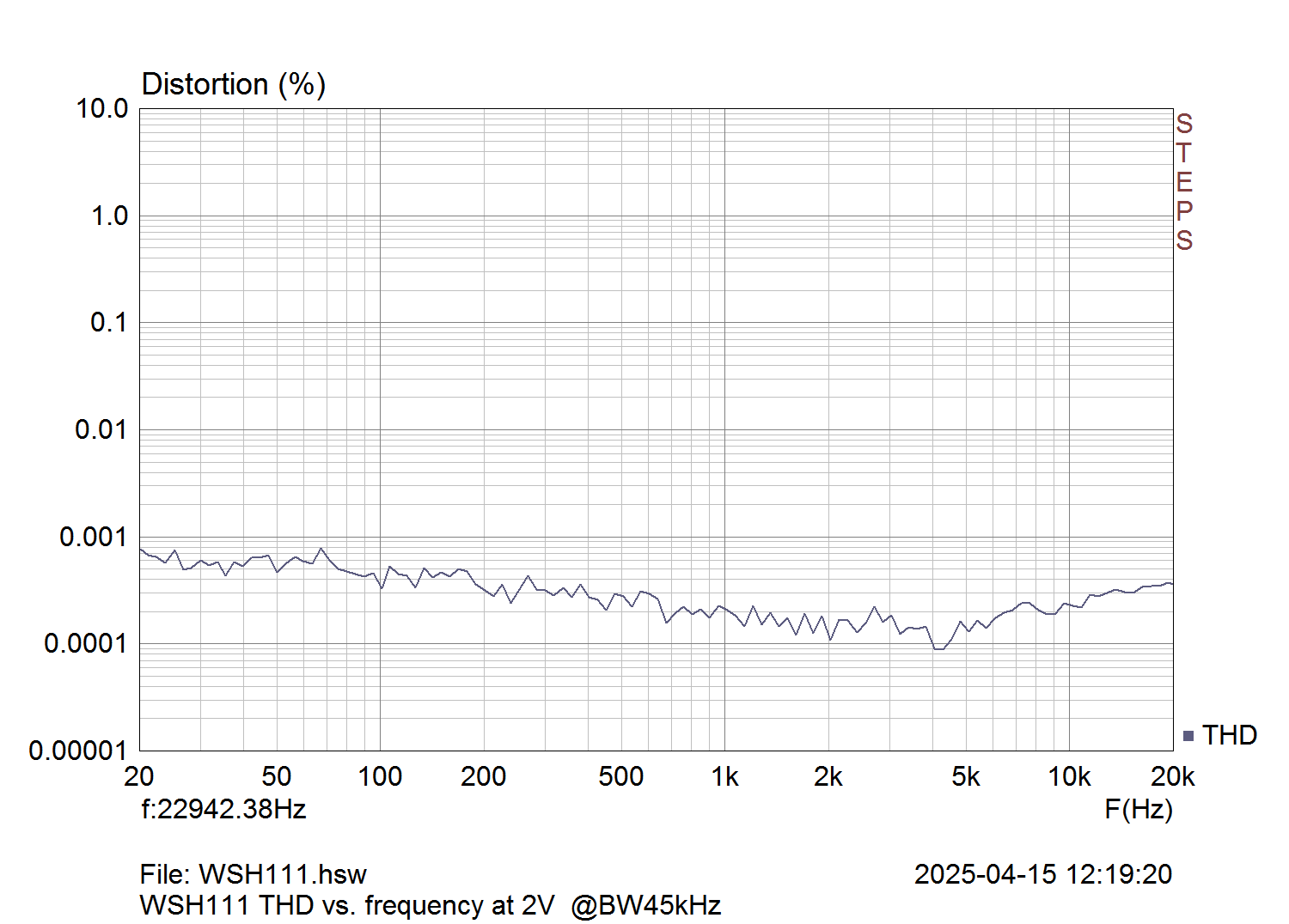

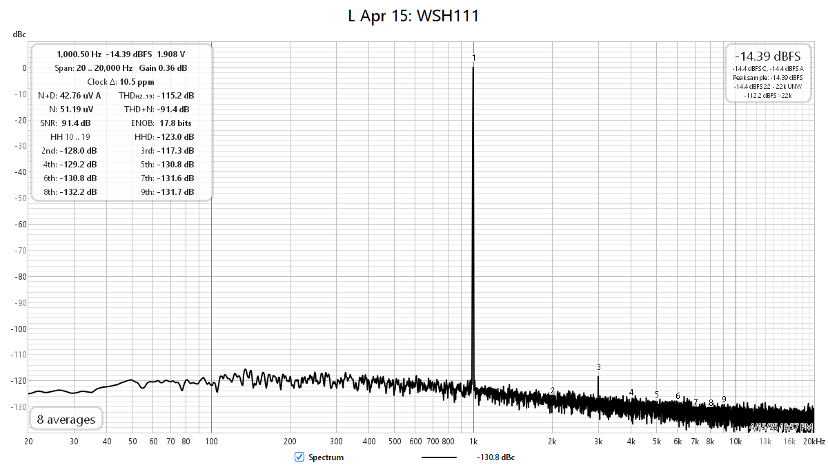

Zdravím, ze zvědavosti jsem po víc než 40-ti letech vytáhl ze šuplíku hybrid WSH111 (Tesla Lanškroun). Je postavený kolem uA709 + mnohem lepší koncový stupeň + dopředná korekce. Že je velmi rychlý (SR = 250V/us) víme dávno ale zajímaly mě i audio parametry, a dost mě to překvapilo. Až na vyšší šum naprosto perfektní.

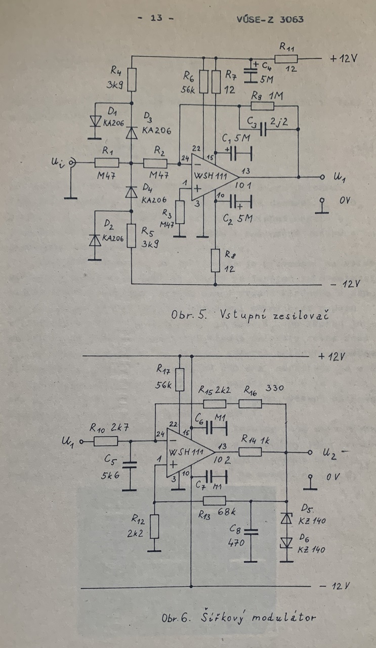

Postřehy kolegy by byly určitě zajímavé. Přesně, používaly se jako měřicí zesilovače. Já jsem s jejich použitím vyvinul v roce 1982 systém pro přenos signálu po optickém vlákně s PWM modulací, pro zkratovnu VÚSE. Nosná PWM 170kHz, přenášené pásmo DC-17kHz, Bessel 5. řád filtrace. Obvody byly použité ve vstupním zesilovači (ochrana vstupu do +/-250V) a v PWM modulátoru. Dole obrázek z výzkumné zprávy z roku 1984. Mimochodem, dělali jsme pro Lanškroun ověření ekvivalentu LH0033.

Ten FFT záznam je z toho UNI-T UTD2025 osciloskopu ?

to by byl nejspíš ten šum tak o 40 dB výše Smile

STEPS je tusim FFT analyzator sucastou skveleho audio programu Arta, vyvinuteho jednym Chorvatskym profesorom. Pouziva sa typicky so zvukovkou.

Spektra jsou měřená v programu REW.
THD v závislosti na kmitočtu v programu STEPS/Arta.
ADC převodník je E1DA Cosmos ADC.
