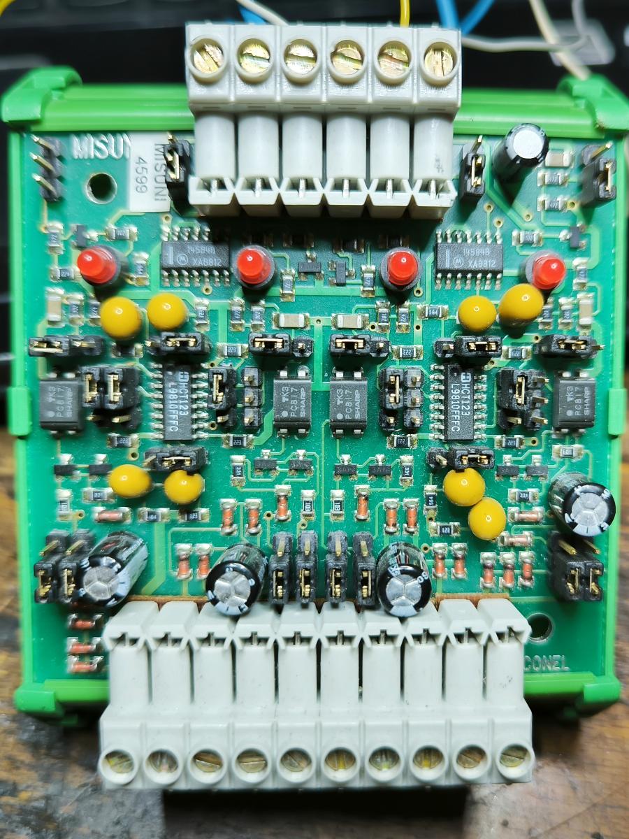

Mám tu ještě nějaký oddělovač se čtyřmi PC817. Jsou teda pájené v prokovech, takže je opruz dostat je ven nepoškozené. Ale nepotřebuji to.
Synek kolem jezdí průměrně dvakrát do měsíce s náklaďákem, třeba by se našla šance, kam ti to hodit.
Ale třeba Drátek je má za pětku kus, Hadex dokonce za búra.

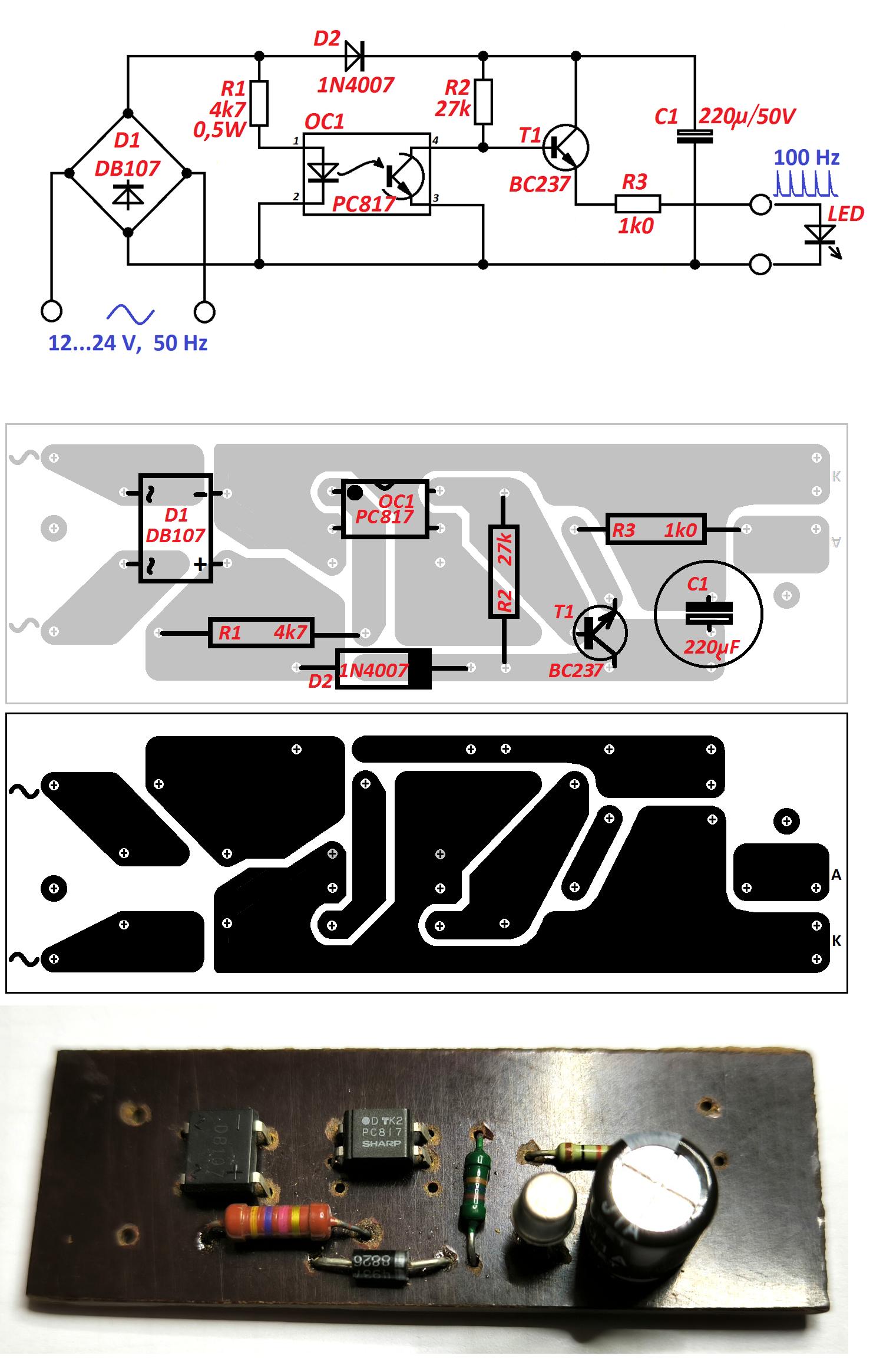

Příspěvky: 20926
PříspěvekZaslal: st duben 16 2025, 16:28    Předmět: Citovat
A to je takový problém mezi ty dírky vyvrtat na každé straně ještě jednu a plošňák doškrábnout?
Já jsem těch stroboskopů dělal během několika let víc, co šuplík dal (nějaký ten 4N.., TC...), plošňáky z odřezků kreslené ručně lakem mezi důlky naťukané jehlou skrz čtverečkovaný papír, na kterém jsem měl předlohu.
A při překreslování do štábní kultury jsem tomu dal korunu - udělal chybu v rozteči vývodů.
Ale zase jsem našel fotku jedné ze zkušebních verzí s PC817, která už dlouho maká.
Tady to máš správně.
Tady je správná verze pro PC817.

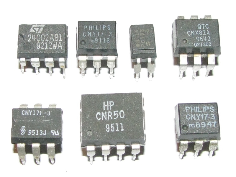

judeware
Založen: Aug 04, 2009
Příspěvky: 1773
Bydliště: okres Písek
PříspěvekZaslal: st duben 16 2025, 22:03    Předmět: Citovat
Z toho, co jsem narychlo vytáhl na světlo boží, nevypadá nic výrazně odlišně, než je paměť 24C02 v DIL8 (kromě CNR50). To by mě vážně zajímalo, co by tam (do tazatelovy konstrukce) svými rozměry pasovalo.

PříspěvekZaslal: čt duben 17 2025, 17:02    Předmět: Citovat
Například ten PC123S by udělal stejnou službu, u CNY17-3 i CNX82A není vstup a výstup proti sobě, takže se musí posunout vývody na výstupu (4 a 5) a bázi na pinu 6 zatížit proti zemi odporem asi M1.
Jen ten CNR50 není vhodný, jednak vyžaduje víc součástek okolo, jednak má hysterezi, která by způsobila rozmazání sledovaných značek.
