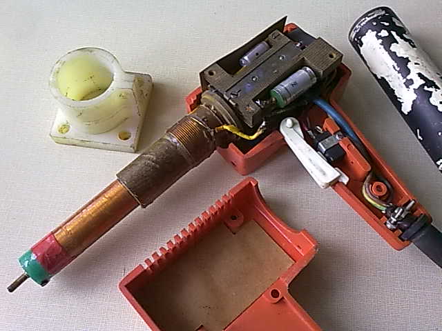

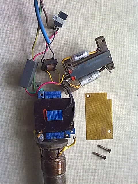

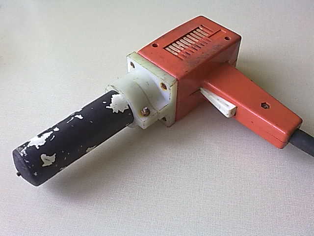

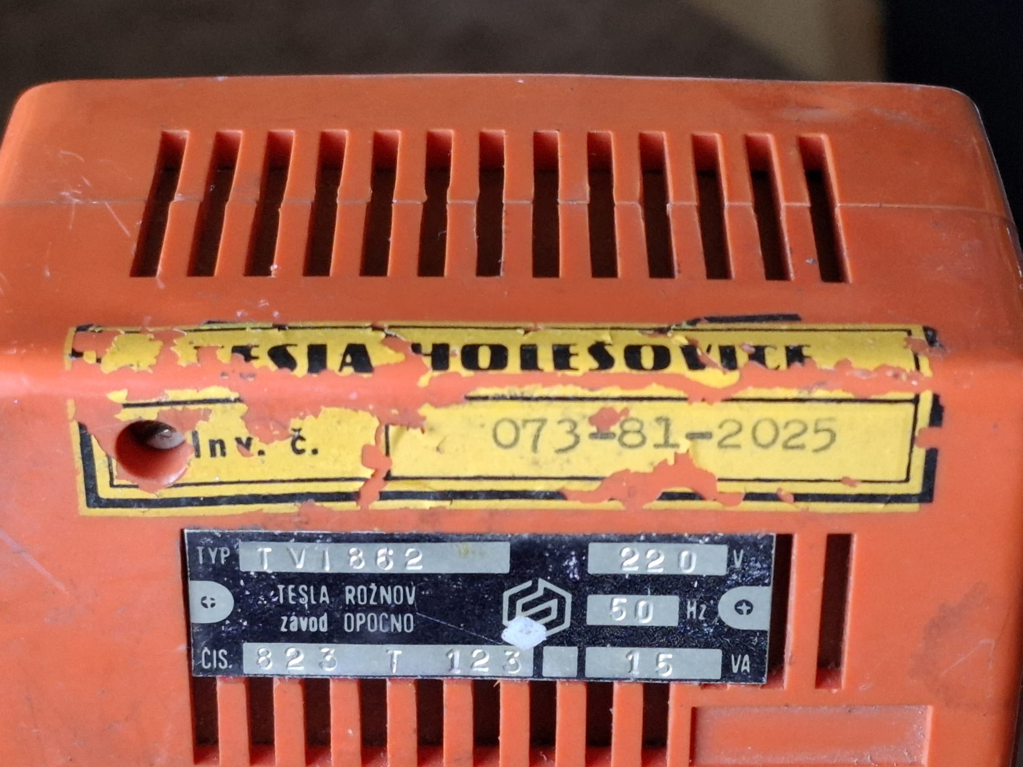

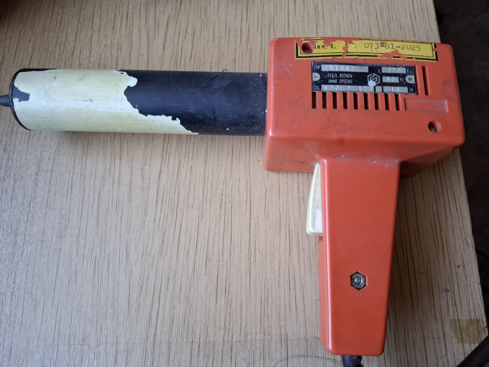

znáte někdo zdroj VN Tesla TVI 862 ?
našel jsem něco tady, ale mnoho jsem se tam nedozvěděl . . .
máte někdo dokumentaci ?
jaké to mělo asi výstupní napětí ?
dostal se ke mě jeden kousek, ale jen "vrčí" a vysoké napětí na výstupu není.

PříspěvekZaslal: po leden 20 2025, 10:19    Předmět: Citovat
Schému snáď na tých 5 súšiastok nepotrebuješ. Je tam mechanický kontakt, ako v zvončeku na jednosmerný prúd. Najskôr ho treba vyčistiť a nastaviť skrutkou optimálnu vzdialenosť.
Používalo sa to na kontrolu tesnosti zvarov sklenených komponentov. Elektróny sú menšie ako molekuly plynu a ľahko prenikajú cez mikro trhliny. "Vo "vákuu" vnútri skleneného komponentu potom svetielkujú.
Napätie to dáva snád v desitkách kV. Aj keď si teraz niesom celkom istý, lebo od cca 8kV už vo vákuu vzniká rontgenové žiarenie. Ale ak vylúčime použitie na vysoké vákuum, tak to môže máť aj oveľa viac kV.
Zaujímavá hračka. Dá sa tým aj pripáliť cigareta. Kuřák

samec napsal(a):
jde mi hlavně o parametry vinutí toho "tráfka-přerušovače" a jak je provedeno vinutí VN cívky . . .
nepohrdnu i dalšími zkušenostmi z provozu těchto "přístrojů" . . .

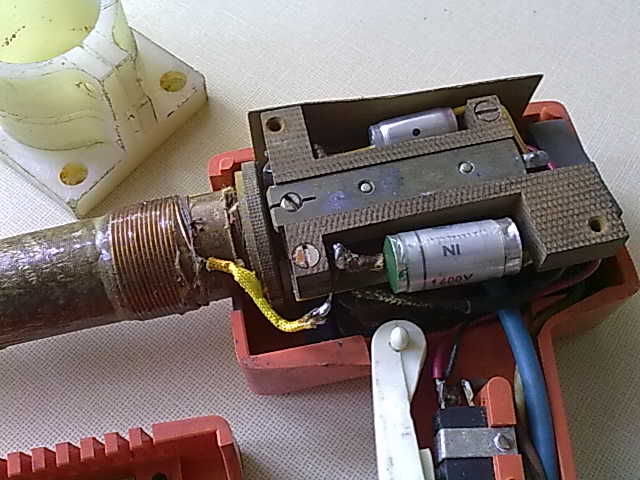

PříspěvekZaslal: po leden 20 2025, 13:33    Předmět: Citovat
To někde mám. Fachá to. Jestli najdu fotky, vložím. Taky se to ke mě dostalo nefunkční, ale byl to myslím jen upadlý kond.

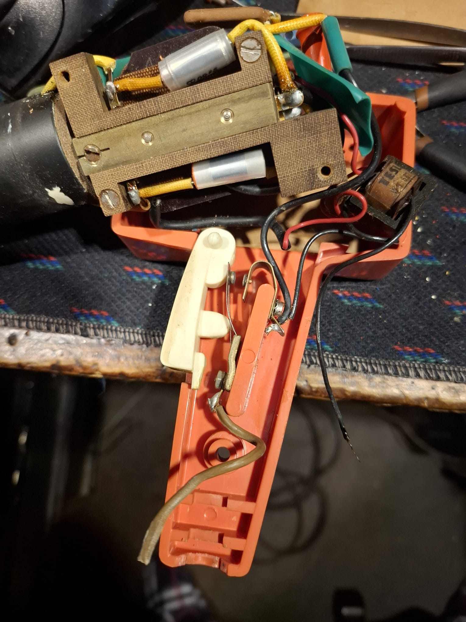

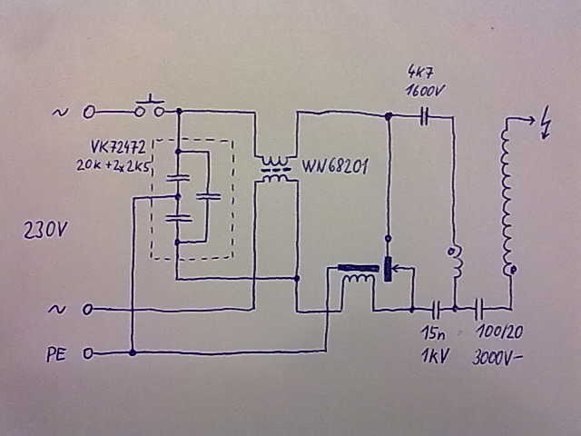

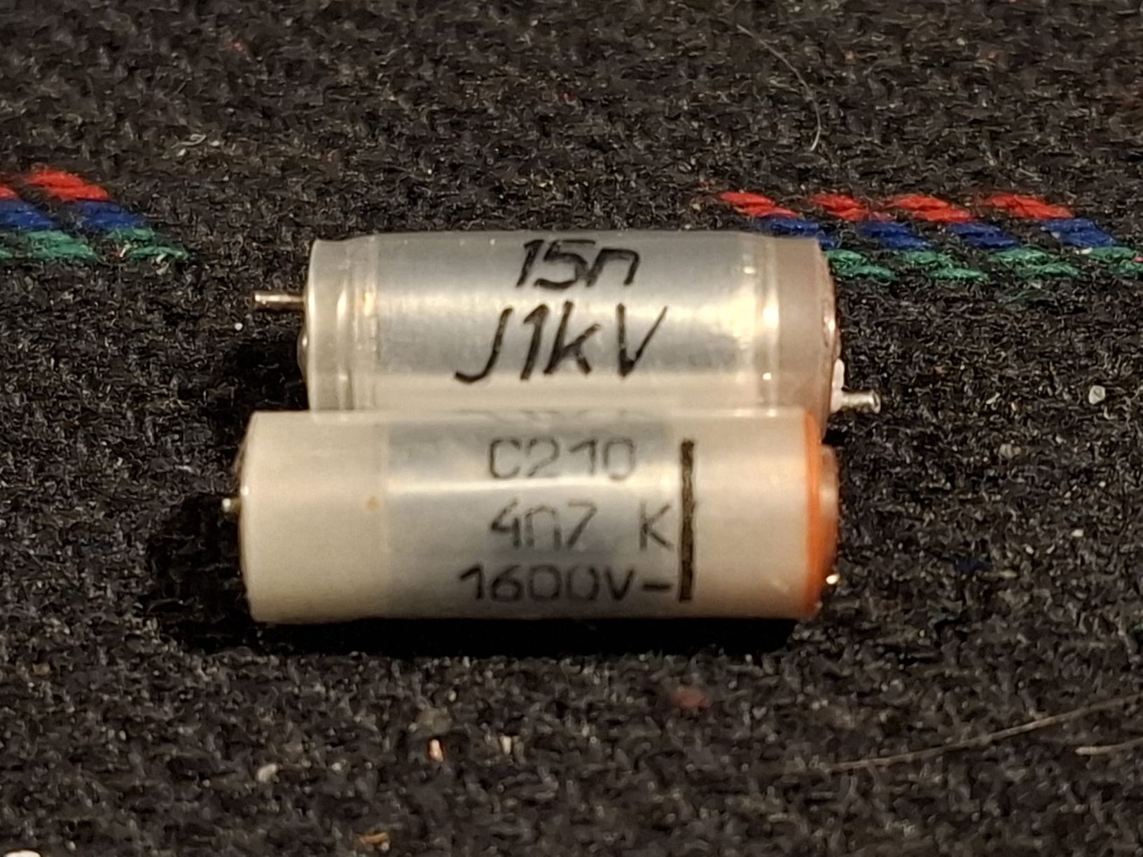

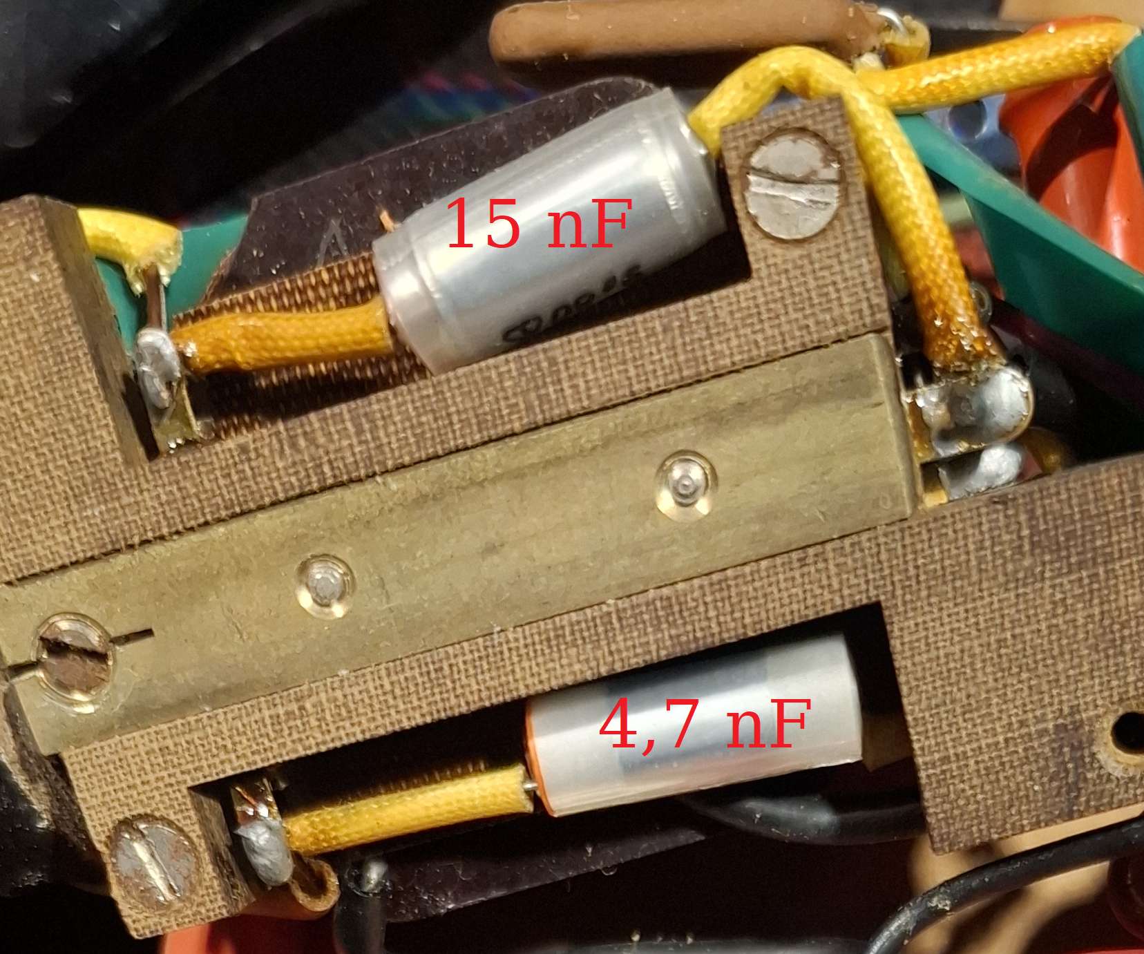

tak závada nalezena . . .
. . . prostřelené kondenzátory.
můžete se někdo podívat jaké kapacity a na jaké napětí tam máte ?
nějak se mi nezdají ty co jsem tam měl . . .
dal jsem tam 2x 4n7 na 2kV, ale přerušovač hodně jiskří, rychle se opaluje
a jiskra na špičce je jen asi na 5 mm, ale úsporku to rozsvítí . . .
oba byly proražené . . .

Kremik
Založen: Mar 30, 2012
Příspěvky: 3751
Bydliště: Havířov
PříspěvekZaslal: st leden 22 2025, 21:34    Předmět: Citovat
Fota
 Velikost:  31.57 kB
 Zobrazeno:  93 krát
 Velikost:  44.83 kB
 Zobrazeno:  94 krát
 Velikost:  46.81 kB
 Zobrazeno:  81 krát
 Velikost:  52.47 kB
 Zobrazeno:  86 krát
 Velikost:  25.81 kB
 Zobrazeno:  104 krát

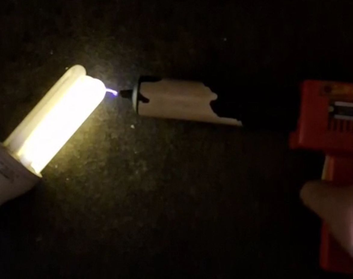

Příspěvky: 12710
PříspěvekZaslal: st leden 22 2025, 23:35    Předmět: Citovat
asi záleží na teplotě kontaktů přerušovace,
protože první zmáčknutí udělá jiskru cca 3 cm a při dalším zmáčknutí se zkracuje až je dlouhá jen asi 1 mm . . .
nic jiného než ty kontakty přerušovače se neohřívá . . .

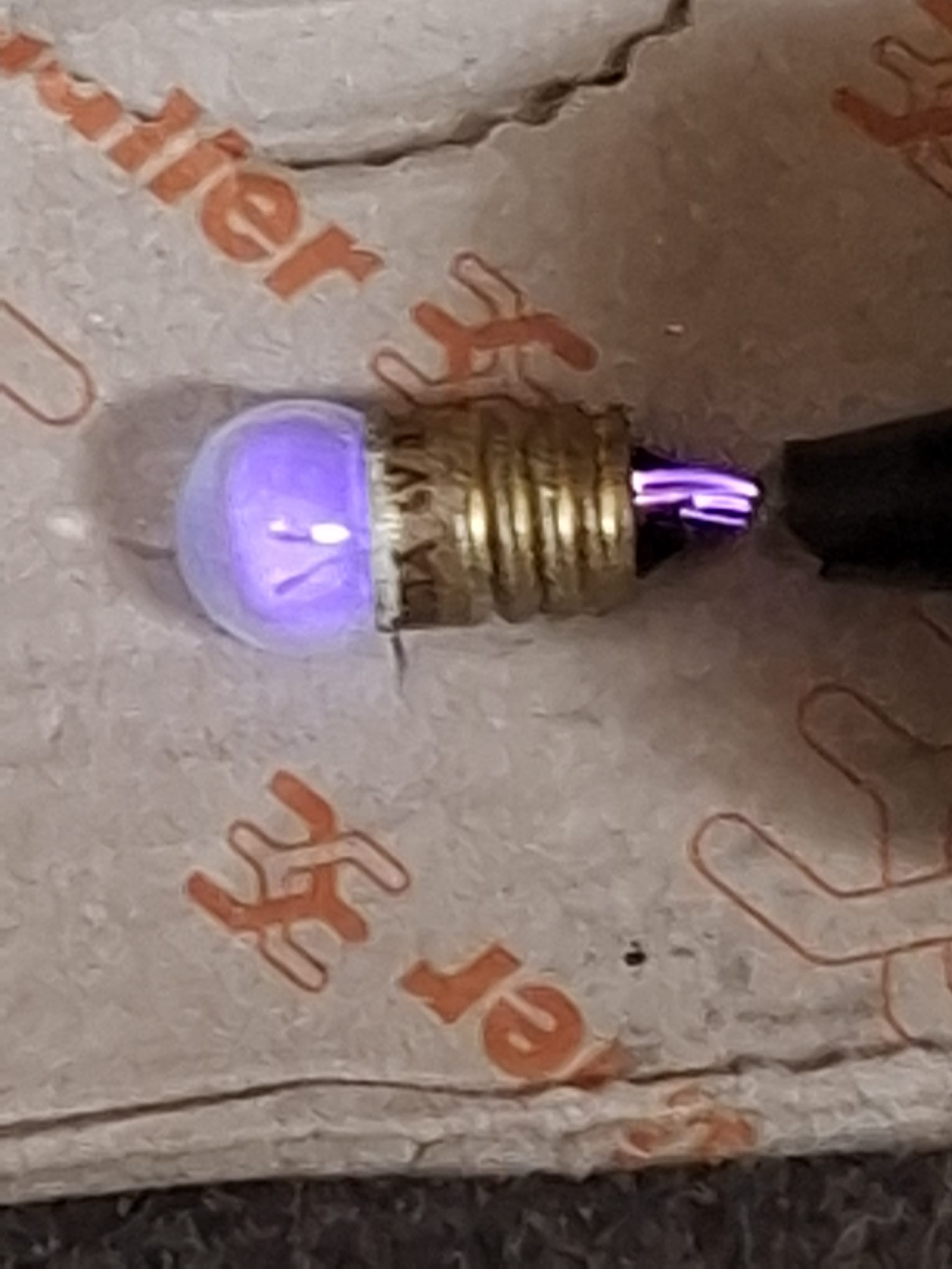

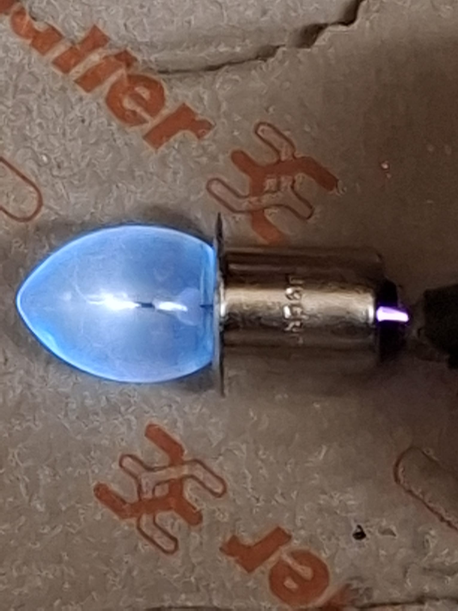

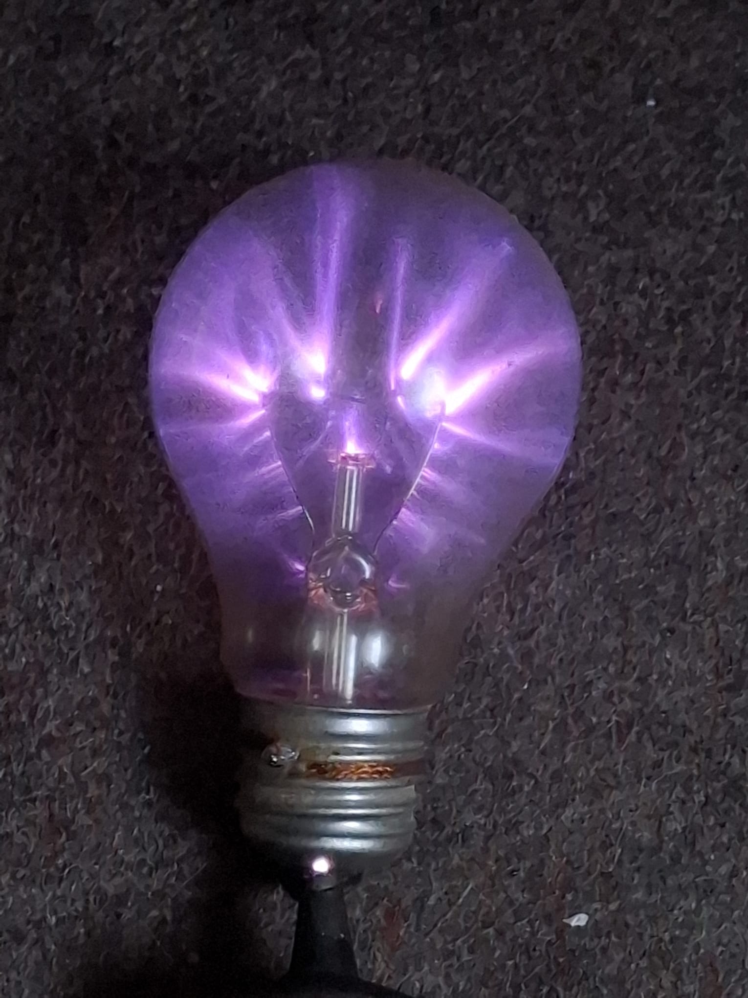

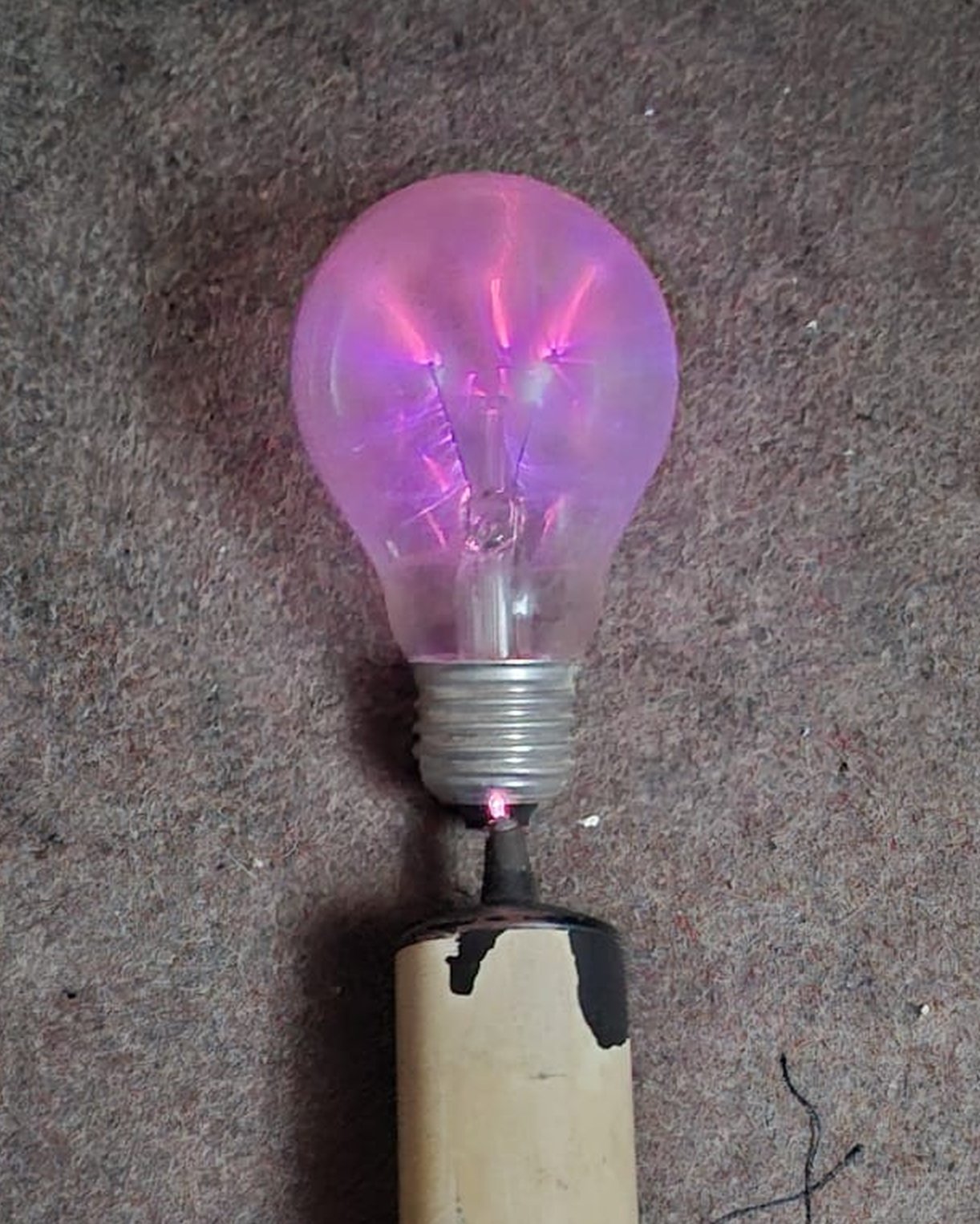

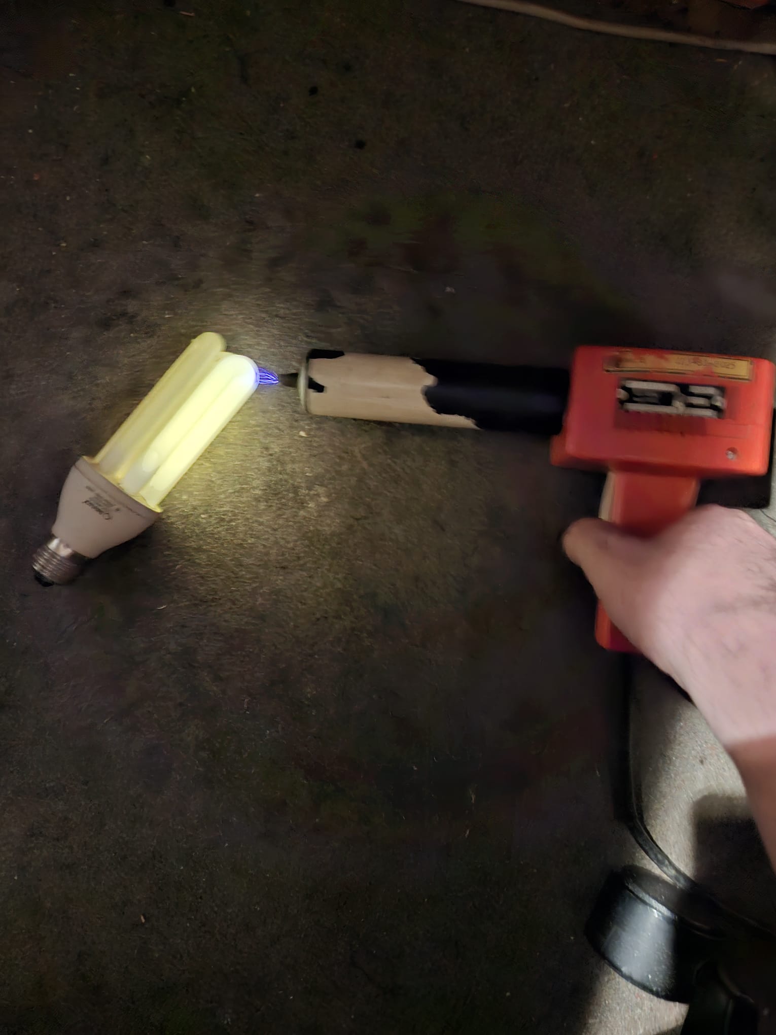

Příspěvky: 12710
PříspěvekZaslal: pá leden 24 2025, 8:13    Předmět: Citovat
samec napsal(a):
Skús klasickú žiarovku. Wink
funguje to . . .
. . . ale pořád to po několika vteřinách zvadne a napětí padá dolů
a když to nechám minutu "odpočnout" tak to zase dává jako na první zapnutí.
 Velikost:  269.14 kB
 Zobrazeno:  95 krát
 Velikost:  234 kB
 Zobrazeno:  89 krát
 Velikost:  153.36 kB
 Zobrazeno:  87 krát
tohle je halogenka . . . asi jiný plyn
 Velikost:  158.99 kB
 Zobrazeno:  86 krát
