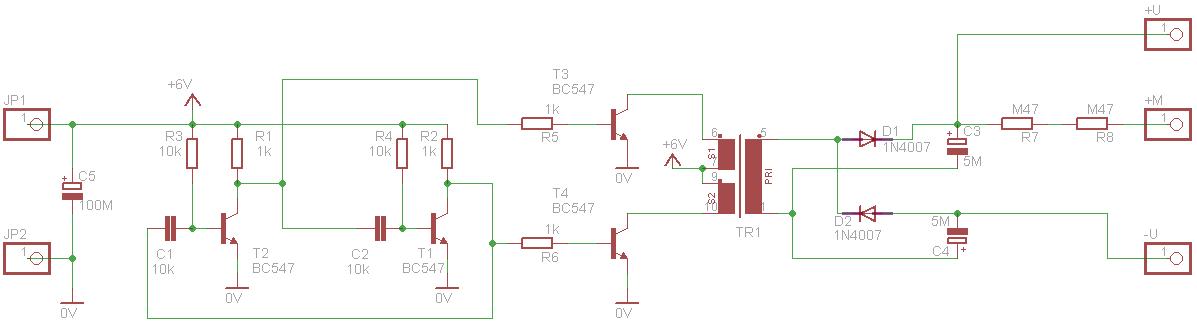

PříspěvekZaslal: po duben 14 2025, 16:06    Předmět: Zdroj napětí 1000V Citovat
Dělám tady tester na závěrný napětí polovodičů podle PE 06/2016. Měnič na cca 800-1000V je řešenej jako Royer oscolátor s dvěma tranzistorama a trafem pro CCFL trubice. Byl jsem u mi-ra a přehrabali jsme kupu vraků kvůli trafům. Ale žádný nemá na primáru "zpětnovazební vinutí" jak použil autor.
Nesetkal jste se někdo s trafem viz přiložený schema?
Když se koukám na dostupný trafa, mají vždy na primáru dvě samostatný cívky. Nad nima je dostatečná škvíra abych tam zkusil protáhnout slabej smalťák na tu zpětnou vazbu, otázka je, kolik by to vinutí mělo mít závitů.

Tak tam dej jakýkoliv oscilátor na cca 60kHz a použij tráfko co máš.

Transformátor jsem použil z bývalé kalkulačky (obr. 1). Šel snadno rozebrat a převinout sekundární vinutí. Jádro má rozměr EI 8 x 18. Vinutí jsem odmotal, tak jsem zjistil počet závitů na 1 V. Navinul jsem 2x 90 závitů průměrem 0,3 mm. Jindra

Jo, setkala, mám tu měnič pro CCFL z nějakýho DVD přehrávače nebo co to bylo. Počty závitů nemám jak určit, ale když mezi kolektory pustím 300 mV sinus, tak mezi bázema je 65 mV sinus.

Trafo je od jednoho místního dobrého člena fóra na cestě. Má potřebný vinutí, takže bude stačit Royer se dvěma BD139. Takže plošák od Bučka bude k použití.

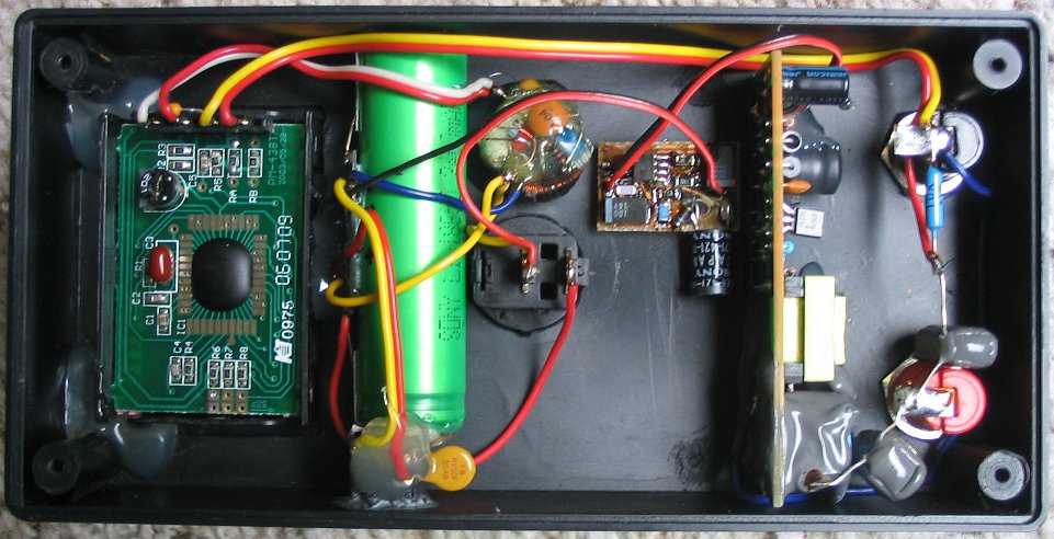

Jirko, můžeš mi vysvětlit, proč prostě nepoužiješ toho Royera tak, jak je (modul pro CCFL, u mě na jeho výstupu přidaný zdvojovač)?
K čemu tam má být zpětnovazební vinutí? To je jen možnost v jedné z více verzí, ne nutnost.

Tráfko dorazilo. Dnes jsem ho zkusil zapojit jen na vrabčáka podle schematu na začátku. Šlo to na první šlápnutí ale s nejmenším doporučeným rezonančním kondíkem 68N to kmitalo na 46 kHz, a naprázdno dost vysoká spotřeba přes 150 mA. Doporučuje se 50-60 kHz. Tak jsem kondík snížil na 33N a kmitám 57 kHz a spotřeba naprázdno spadla na 46 mA.
Na výstupu je na filtračním kondíku za grécem při napájení 7,5 V 1080V.
lesana: Nevím, jak Royer, ale tohle má na výstupu docela slušnou sinusovku. Kmitočet s primárním napětím od 4,5V do 9V se změní jen o cca 1 kHz. V tom rozsahu napájení se výstup mění od 660V, maximum 9V jsem nepokoušel aby neodešly MUR1100.
JirkaZ: No protože ten modul CCFT nemám a jednodušší bylo sehnat tráfko od zdejšího ochotného ST78, za což mu velice děkuju. Navíc to zapojení se zpětnou vazbou má o 4 odpory a 2 kondíky míň.

PříspěvekZaslal: so duben 19 2025, 21:02    Předmět: Citovat
Zvážil bych zdvojovač, můj jím vybavený měřák na obrázku výše produkuje cca 1680 V a už se to párkát hodilo (třeba s ním kontroluju i různé druhy izolací).
Typický modul LCD voltmetru mívá ICL7106 a ten má - jak známo - max. údaj 1999, takže se přímo nabízí to víc využít.
