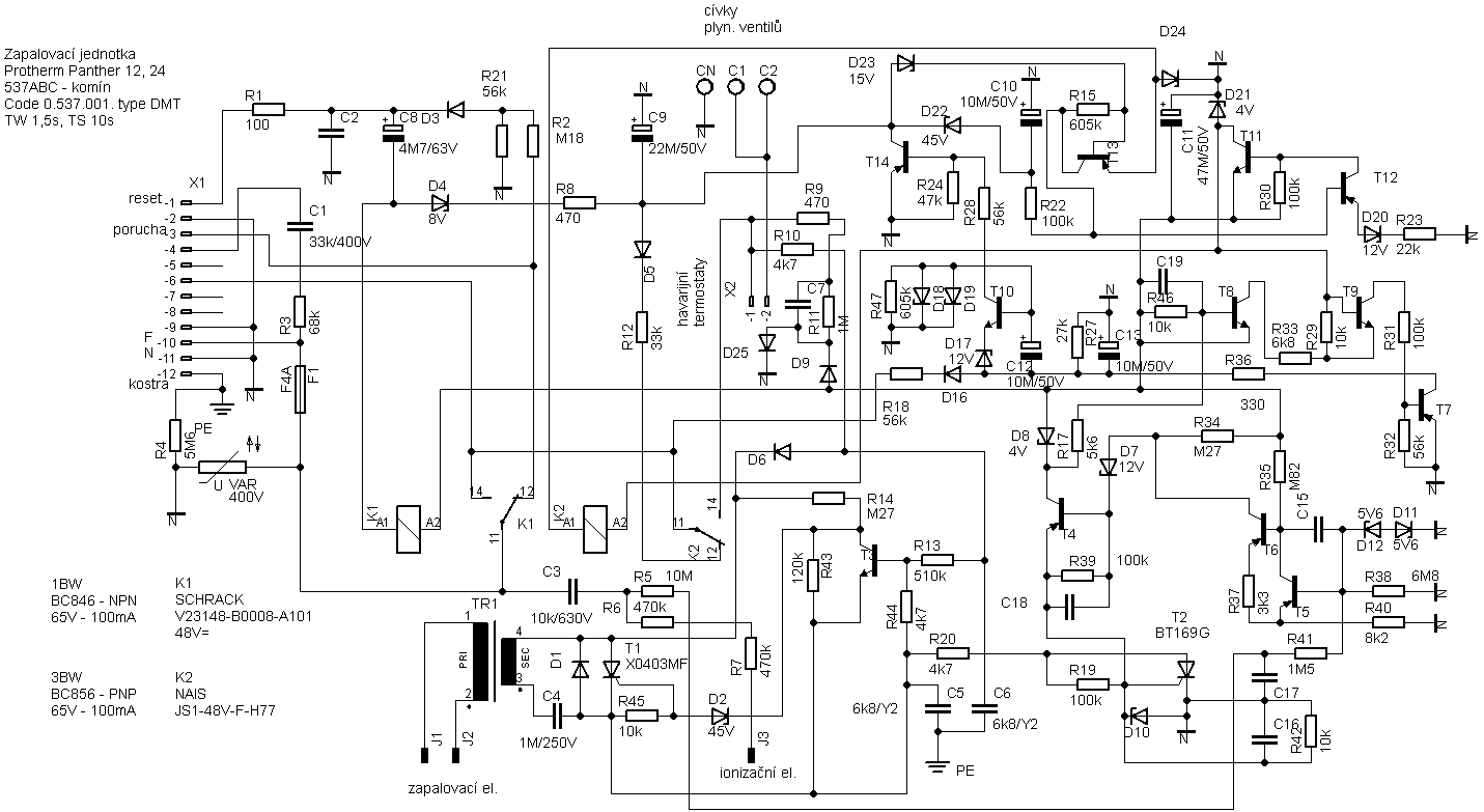

Na deskch ionizace kotlů Honeywell jsou dvě relé. Jedno typu LZL-24H. Je bistabiní. Neumím pochopit funkci. Je jen s jednou cívkou a "na stole" ho 24V sepnu jakoukoliv polaritou ale už nejde rozepnout. To se podaří jen mechanicky odtržením kotvy od jádra cívky. Jak to má fungovat?

Rozepíná ho obrácení polarity budicího impulsu. Kotva má kus trvalýho magnetu, jedna polarita kotvu přitáhne, druhá ji odpudí.
Příspěvky: 6864
PříspěvekZaslal: po duben 14 2025, 12:54    Předmět: Citovat
A hlavně ty impulsy pro přítah a pro odpadnutí nejsou napěťově stejně velké. Taky jsem se kdysi divil. Podívej se na budící obvody, budou tam pravděpodobně pro přítah a odpadnutí dva poměrně velmi rozdílné sériové rezistory.

PříspěvekZaslal: po duben 14 2025, 14:32    Předmět: Citovat
Jindra
 Velikost:  17.91 kB
 Zobrazeno:  143 krát

Kdyby to bylo tak jednoduchý. Byl jsem u mi-ra na návštěvě a zkoušeli jsme tam dvě rozebraný relé. Napětí ze laboráku zdroje 24V. Rozhodně to nepřepíná jak píšeš. Prostě škrtáním jednou polaritou relé přepne čistě nahodile a po přepólování to samý, převrátí se až na několikátý pokus. A pokud je sepnutý bez napětí na cívce, tak je tak zmagnetizovaný, že rozepnout se musí vyloženě zapáčit nástrojem aby povolilo.
Asi to bude něco jak píše Zaky, nejspíš se musí do sepnutý polohy zapnout třeba polovičním napětím na cívce a rozepnout deklarovaným napětím cívky aby se "zrušil magnetizmus".

Při RESET příjde na cívku bist.relé podstatně vyšší napěť.špička,než je jmenovité napětí cívky.

Díky Jindrovi ale toto je jiné jednotka. Ta moje má napájenou keramickou destičku s několika diodami, trandy a jedním OZ (339?).

Jakou máš elektroniku z řady S4565xxxxx.Při nefukčním RESETování.
Buď jsou vadné diody Z1,D16 nebo je vadná keramika.

S4565CD1005. Ale uvedené pozice na desce nejsou.

Z1 i D16 jsou na všech typech S4565xxxx

kaja, už je vidím, to jsou ty KA vedle sebe u tý keramiky. Na změření se jeví jako OK.

PříspěvekZaslal: út duben 15 2025, 16:02    Předmět: Citovat
Zasílám ti mou dokumentaci.
Bistabilní relé je po celou dobu provozu kotle pouze v jedné poloze.Do druhého stavu se překlopí při ztrátě IONIZACE.Tudíž je malá pravděpodobnost ,že je vadné.Vadný bude keramický hybridní obvod.
