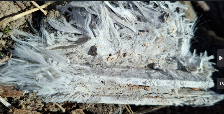

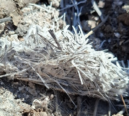

Zdravim, decka mi hodili do ohne strary dvirka od nejake elektricke skrine puvodně byly bile s vylisovanym trojuhelnikem. velikost cca 30x50cm. to, ze to je slisovane z nejakych vlaken bylo videt i na tech dvirkach.
Tohle z toho zbylo. Neni to azbest nebo nejake podobne svinstvo?

Sklolaminát

Možná že je to "jenom" skelný vlákno, ale zacházel bych s tím stejně, jako by to ten azbest byl.

Na antoníčku mám skříň Holoubkov, a dvířka se skelným vláknem. Jak do toho pere sluníčko, sklo leze ven,

Na azbest mi to pripadá "moc veľké vlákno" - ten má oveľa "jemnejšiu - kratšiu" štruktúru, ako sklené vlákno - samozrejme v porovnaní s okolitými zhorenými časticami v ohnisku... Ale opatrnosť je určite na mieste !
... Azbest vydrží do cca 1500 °C bez deštrukcie...
Sklo už sa stáva pri nižšich teplotách tvárnym cca 1000°C..Samozrejme záleží od prímesí...lebo samotný kremeň potrebuje cca 2000° !
V tej piecke k takej teplote určite nedošlo .. vyhorelo len pojivo - živica... Ja sa prikláňam ( NIE SOM ODBORNíK) k nejakému sklolaminu - aj keď to je v takomto stave určite nebezpečné...
Máte niekto poznatok, že by sa dvierka na rozvádzači robili z azbestu či "eternitu" ?? Veď ten bol "krehký" s ohľadom na nejaké takéto použitie...mal krátke vlákno a v tenkostennej variácii sa ľahko zlomil... sklolamino už bolo o inom.. najslabším článkom bolo pojivo pri tepelnom namáhaní...
Len tak na okraj.. pri rozbití či rezaní obyčajného okenného skla vzniká množstvo mikroskopických úlomkov, ktoré majú rovnaké fyzikálne účinky, ako bordel z azbestu pri vdýchnutí... (o karcinogénnych účinkoch sa nebavme). Takmer rovnako vedia "mechanicky"poškodiť pľúca, ako aj iný škodlivý produkt.. (uhlie - antrakóza, kameň - silikóza atď..)

diky, zlikviduju to bezpecne Smile

Mně to tvarem připomíná nehořlavou cementotřísku.

heraklit ?

I ABS bývá plněn sklem , zase nedělejte vědu z azbestu . Brzdové obložení se dělalo z azbestu , dělaly na tom v Kostelci tisíce lidí a i přes nedokonalost technologií tenkrát s tím byl problém v jednotlivostech . A to byly expozice mnohaleté . Kolem je dnes mnohem více a horších šajsek .

Shocked Máš ponětí, co je to heraklit Question
Je to slisovaná dřevěná vlna (hobliny; třísky) s cementovou kaší (dříve taky s azbestem) - většinou do desek.
Používá se na lehké podhledy (někdy pro lehké stropy - třeba do garáže), na které se přímo natahuje omítka.
Co by, po shoření, asi z něho zůstalo? Popel Exclamation - nikoliv vlákna (viz foto nahoře).
