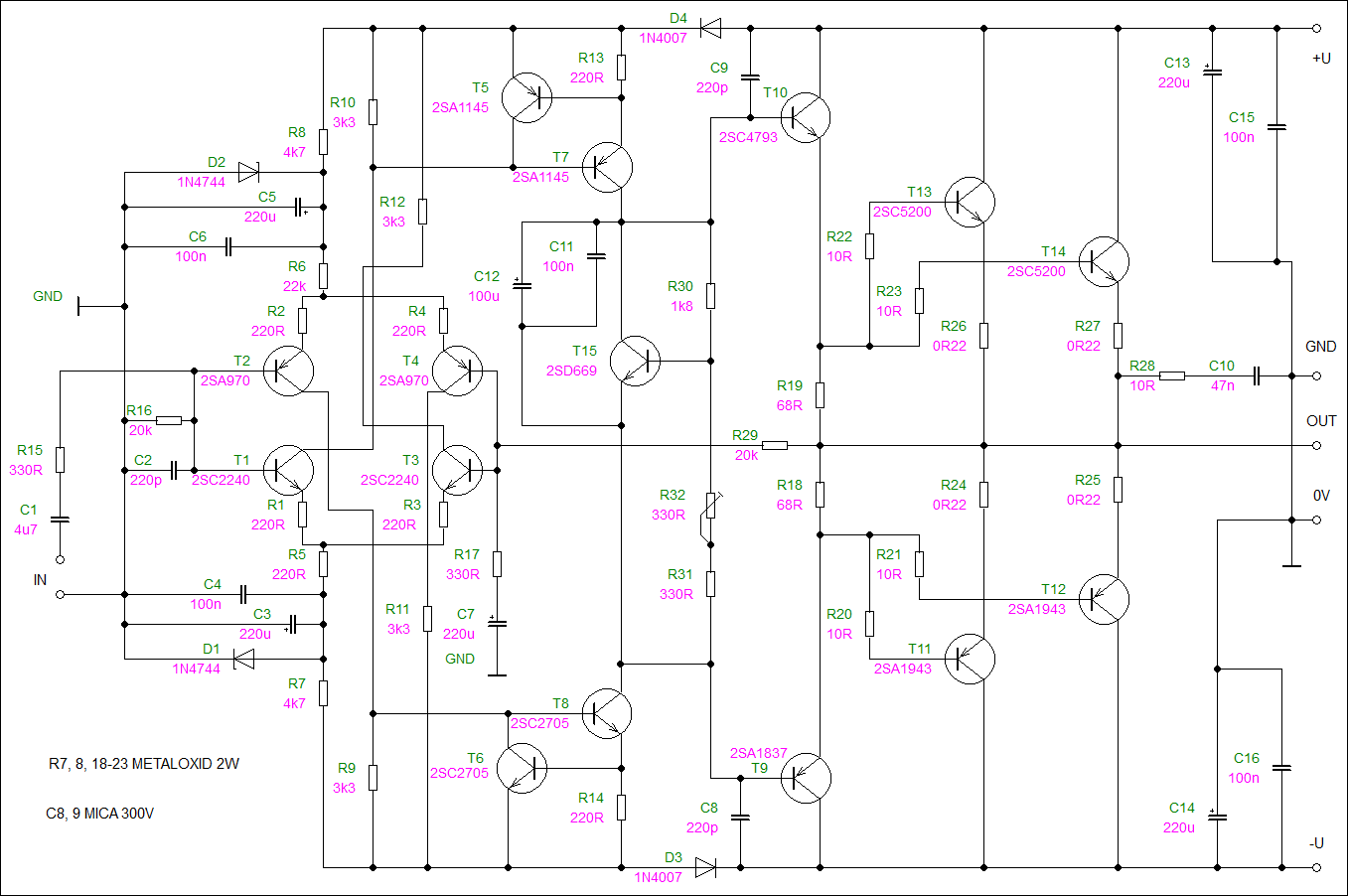

Hrál jsem si na reverzního inženýra a překreslil jeden koncák z DPS do schématu.
Nepotřebuju komentovat nedostatky, které vidím sám (jako že to nemá nadproudovou ochranu, výstupní tlumivku, proudové zdroje pro diferáky). Je to na minimum osekané symetrické zapojení, a kupodivu to docela použitelně funguje.
Zajímá mě jen a pouze, jestli někdo nepozná, odkud to vlastně Číňan obšlehnul.
EDIT:
Díky za upozornění, R5 má být 22k. Jak jsem kopíroval v editoru symboly, utekl mi neupravený popisek.

PRCák sice okopíruje co může, ale řekl bych, že zrovna tohle tak být nemusí.
Prostě symetrické zapojení PA složené ze známých variant jednotlivých stupňů, přičemž těch kombinací už byla vyrobena, navržena, postavena, zveřejněna atd. už vážně spousta.

hodně podobný je Leach amp . . .

No, u Leache je základní to, že má na úplném konci vícenásobný Darlington, což uvedený nemá...
Leache propagoval spolužák v době, kdy já jsem stavěl Texana Wink

JirkaZ napsal(a):
Ale já tam ty Darlingtony vidím, jen rozložené.
Jestli to nebude tím, že třítranzistorový Darlington se samostatně vyvedenými emitory dvou výkonových tranzistorů pro rovnoměrnější rozdělení proudů v paralelním provozu asi ještě nikoho nenapadlo vyrobit.

K čemu tak jsou D1,D2 ?

jardafiala napsal(a):
O tom jsem taky přemýšlel. Tak dlouho, až mě to přestalo bavit.
Příspěvky: 20916
PříspěvekZaslal: so duben 12 2025, 7:27    Předmět: Citovat
Vždyť to jsou 15 V zenerky, tak asi omezují napájecí napětí pro diferenciální stupně. Podle těch kapacit elektrolytů, co jsou ke každé paralelně, asi jinou funkci mít nebudou.

ZVUK2000 napsal(a):
Připomíná mi to jednu řadu 100V ústředen. Začínalo se na 100W při jedné jedné dvojici 2SC5200/2SA1943. Přidáním nové dvojice se zvyšoval výkon o 100W. Končilo se při 600W. V pondělí zkusím najít schéma.
Mohlo by bejt. Na Aliexpressu to dostaneš jak hotový, tak jen DPS. Mají to ve verzích 200, 300 a 400W, a na pohled se to liší jenom počtem párů na konci. A samozřejmě se to pro vyšší výkon napájí vyšším napětím. Najde se tam i 100W verze s jednim párem, ta už je ale jinak uspořádaná a má dva kanály na DPS. 400W verze má nevím proč snímací tranzistor stabilizace kliďáku na samostatným chladiči, což bude naprostá hovadina. Asi se jim nevešel mezi koncáky.
Tak jestli to najdeš, rád se pokochám.
https://a.aliexpress.com/_Ezr4tOU
Jako PA to nevidím, protože bez nadproudovky by to byla vstupenka do pekel. Pro 100V by to nevadilo.
No, mám tu čtyři DPS, protože jsem si to prostě MUSEL zkusit. Jako jednoduché DoDo pro kutily to zatím vypadá celkem použitelně. Na telefonu se mi nechce moc rozepisovat, ale až se dostanu ke klávesnici, přihodím nějakou zajímavost z natáčení. Pokud by byl zájem.

Hill napsal(a):
Já myslel že se ptá na D3, D4. Jenom jsem se nekouknul do schématu na číslování.
Ano, diferáky jsou napájené +/- 15V.
O smyslu D3,D4 už nepřemýšlím. Prostě tam jsou.

ransom napsal(a):
...nedostatky, které vidím sám (jako že to nemá .., proudové zdroje pro diferáky).
To je ten "prúdový" zdroj. Ak je rozkmit vstupného napätia zosilňovača malý oproti napätiam na R5 a R6, tak sa napätie na R5 a R6 mení málo a teda sa mení málo aj "konštantný" prúd odpormi R5 a R6. Každopádne, paralelné spájanie zenerky a kondenzátora je z princípu nelogické až kontraproduktívne a nejako pochybne funguje len vďaka nedokonalostiam súčiastok.
ransom napsal(a):
Já myslel že se ptá na D3, D4. Jenom jsem se nekouknul do schématu na číslování. ... O smyslu D3,D4 už nepřemýšlím. Prostě tam jsou.
"Chýbajú tam bootstrap kondenzátory" z výstupu zosilňovača do napájania za tie diódy. Bez toho pracujú výkonové tranzistory neefektívne so zbytočne veľkým Uce.

Zenerky mají značný šum, což na vstupu zesilovače není zrovna příjemná záležitost. Naštěstí se také chovají, jako zdroj s nenulovým vnitřním odporem. Ten vnitřní odpor s kapacitou kondíků tvoří dolní propust, která šum výrazně potlačí.

Nevím proč, ale jako kurvitko jsem několikrát měnil tu paralelní keramiku která měla zkrat.
