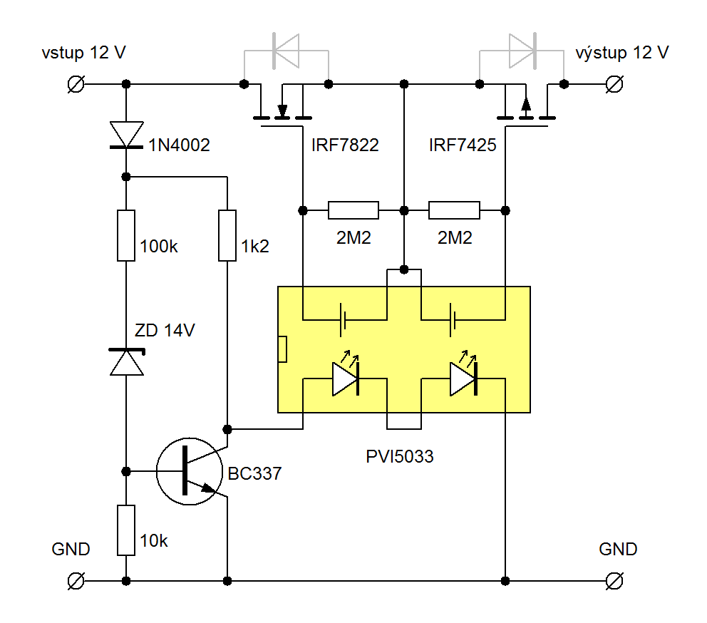

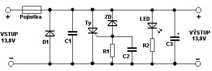

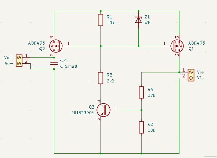

PříspěvekZaslal: po květen 19 2025, 14:09    Předmět: Citovat
Ahoj, pro které řešení by jste se rozhodli vy, jako doplněk k transilu?
 Velikost:  18.54 kB
 Zobrazeno:  15 krát
 Velikost:  9.2 kB
 Zobrazeno:  21 krát

PříspěvekZaslal: po květen 19 2025, 17:46    Předmět: Citovat
Ta tyristorová ochrana se běžně používá.
Zapojení s FETy a PVI bude dost pomalé, vypínací čas několik msec.
Ale IMO samotný transil + pojistka musí stačit. Leda že bys počítal s častým přepětím.
