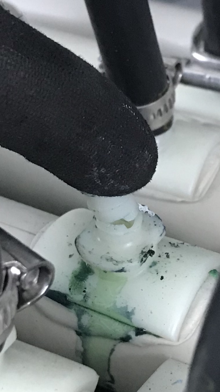

Ahoj,
neznáte prosím nějaké chemicky odolné lepidlo na plast? Konkrétně hadičník viz. příloha.
Který by měl být z PVDF jenže asi není. Rakouský výrobce tam šidil na kvalitě plastech kde mohl a místo PVDF použil PP (polypropylen) nebo asi polyamid (silon) PA6. Takže po záruce ty hadičníky křehnou a praskají a nechtějí to řešit. Není nad Čínu Sad to alespoň člověk ví na čem je.
Zkoušel jsem:
- lepidlo Mamut viz příloha. Stále moc měkké a k tomu plastu nepřilnavé a netěsné. Přišlo mi že to působením té chemie stále více měkne.
- epoxid Ceys https://ceys.cz/produkty/epoxidove-lepidlo-rychle/ - vypadalo to dobře, ale rozpustilo se do druhého dne.

Ty gumové hadice té chemii odolávají dobře. Tak mne napadlo do zavulkanizovat gumou? Něco na opravu penulatik?

PříspěvekZaslal: pá duben 04 2025, 8:45    Předmět: Citovat
PP je najlepšie lepiť tepelne. Napríklad ultrazvukom.
Akumulátory sa "lepili" (zalievali) asfaltom.
Ak aj nejaké lepidlo odoláva kyseline, neznamená, že pri styku s kyselinou vytvrdne. Preto lepiť nasucho!

PříspěvekZaslal: pá duben 04 2025, 9:09    Předmět: Citovat
samec napsal(a):
Díky.
Lepení ultrazvukem zjistím, ale ten plast není vhodný na toto použití, takže raději bych to "zalil" nějakým lepidlem.
Takže nějaký bitumenový tmel?
Na sucho jsme to lepili a nechali den vytvrdnout, stejně to ten epoxid rozpustilo.

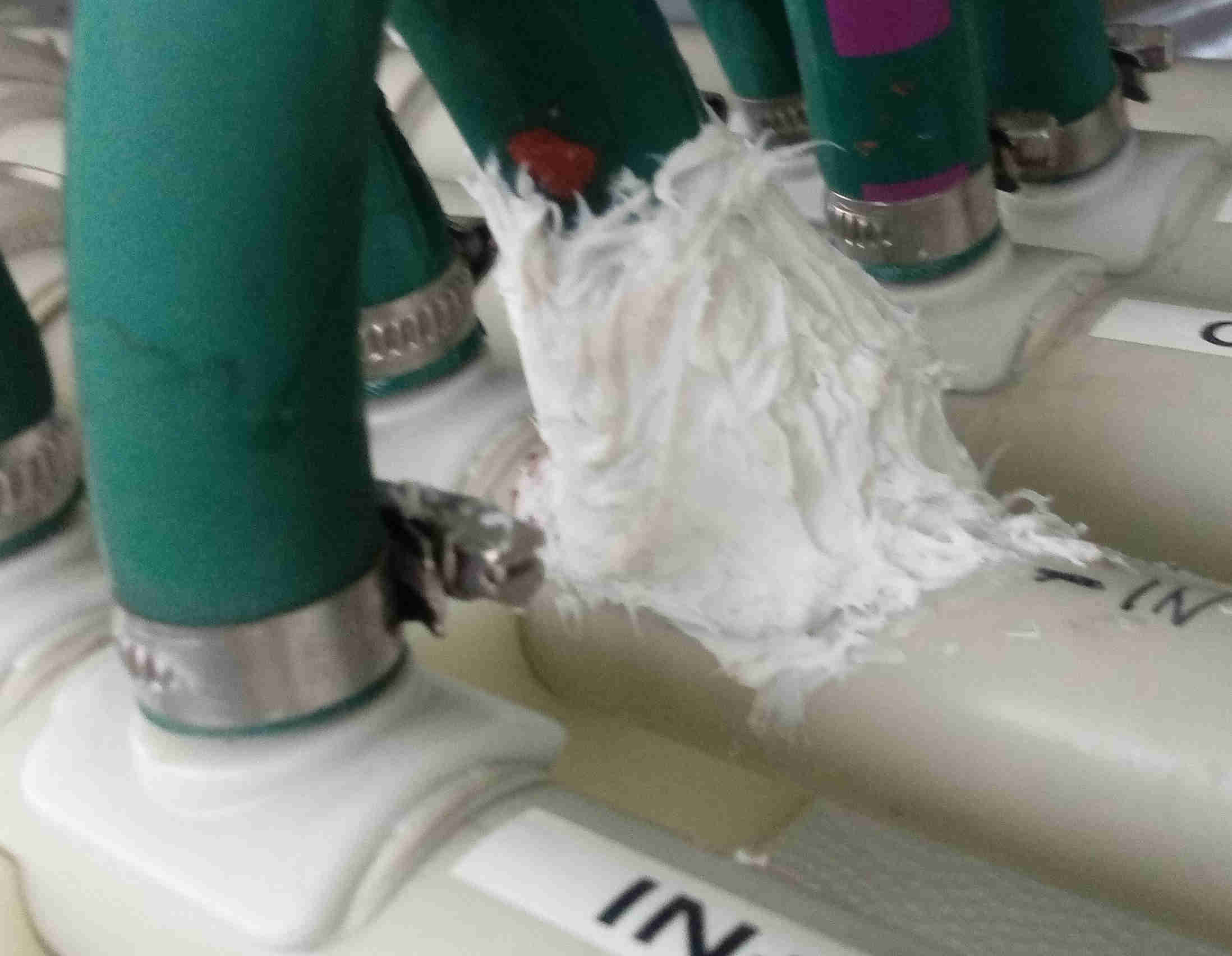

Jsou tam 4 čerpadla na chemikálie s magnetickou vazbou. Dvě praskly, byl na nich štítek že je to PVDF, chtěl jsem je nechat svařit a při pokusu o svaření mi řekli že to není PVFD ale PP a že to nemá cenu svařovat, protože to v tomto prostředí dlouho nevydrží. Po bližším zkoumání jsem zjistil že ty funkční čerpadla jsou opravdu z PVDF a ty z PP zkřehly a proto popraskaly. Takže to ošidili kde mohli. Ty masivní trubky z PP to vydrží dlouho, ale ty hadičníky jsou tenké. Svařovat to nemá cenu, kdyby to bylo z PVDF tak to nepraská. Našel jsem hadičníky z PVDF a závitem, musel bych tam navařit plastové nátrubky se závitem a do těch našroubovat ty hadičníky. A jen cena těch hraničníků z PVDF by byla přes 80 tis. Kč. Takže to je důvod proč to ošidili. A i tak bych vyřešil jen polovinu, druhý konec hadic jde do cell stack a tam to bude pravděpodobně praskat také. Takže ideálně to něčím napořád zalepit, jak to bude postupně z toho PP praskat.

Zkus malejm náckům udělat trochu peklo, pokud si účtujou horentní sumy za neco, co neodpovídá tomu, co mají dodávat, tak to neplní objednaný od prvního dne a je jedno, že se to sere až po záruce. To je na okamžitou reklamacu tak dlouho, dokud nedodajou co majou, případně se k tomu nejak nepostavijou.
Taky když to víš že to křehne a nakonec to tu PÁKU KTEROU NA TO TA HADICA PŮSOBÍ nevydrží a prdne, pročs jako doteď tvl neudělal nejakej držák nebo jiný řešení, který hadice zafixuje v danejch pozicích a sníží to namáhání hrdla?
Co náhrada hrdla nejakou speciální nerezí, která to vydrží? Dyž to prdne, tak to zkusit přesně vyříznout přímou bruskou, předpokládám, že pryže co to drží sehnat umíš, takže zkusit udělat vložku ze dvou kusů, vzájemně sešroubovanejch k sobě tak, aby se to stáhlo k sobě a utěsnilo se to gumou zepoda i shora? Bude to strašnej vopruz, to ani nedejchám, ale za ty prachy i dyby sis měl nechat udělat kusově navohejbaný plechy a do nich vevařený trubky jako hrdla, furt asi lepší jak kupovat novej šmejd.

PříspěvekZaslal: po duben 21 2025, 13:12    Předmět: Citovat
ransom napsal(a):
https://www.tme.eu/cz/details/mgch-8332-25ml/lepidla/mg-chemicals/8332-25ml/
Uvádějí odolnost kyselinám.
Moc díky, toto jsem zkusil a zatím to drží už 5 dní. Tak snad to bude OK. Zvláštní je, že na krabičce lepidla a popisu jsem nic o chemické odolnosti nenašel.

Behemot napsal(a):
Náckové tu firmu prodali a nového majitele to nezajímá.
Podle mne to prdne kvůli těm hadicovým sponám, když je dotažená málo tak to teče a když více tak to prdne, protože ty hadičníky jsou moc slabé a ze špatného materiálu. Ty hadičníky si asi dělali na zakázku, protože jsem je v takovém navařovacím provedení nikde nenašel.
Nerez (šrouby) se v tom rozpustí. Navíc to nesmím kontaminovat, je to podobné jako palivové články, otrávilo by se to a pak by se to mohlo vše vyhodit.
