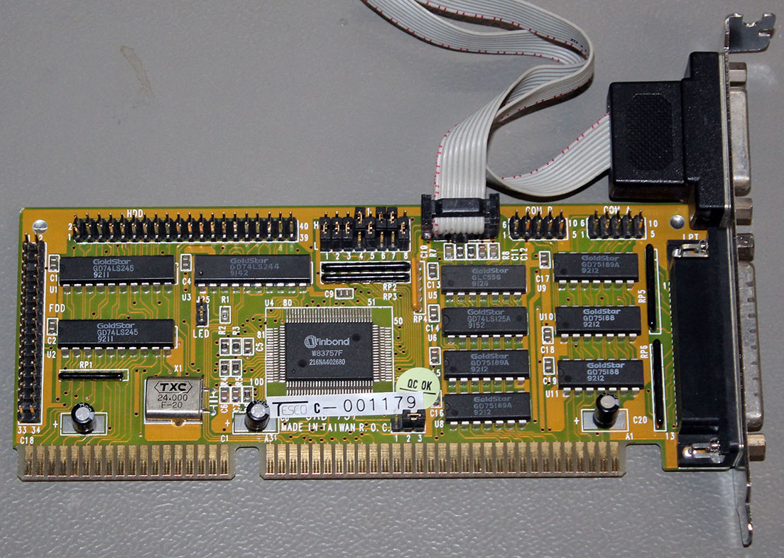

Nepozná někdo tento řadič? Čipset Winbond W83757F je v kdečem, ale tuto konkrétní nemůžu nikde najít. Jde mi samozřejmě o jumpery. Funguje jak je, ale pro pořádek.
Díky

Asi tento: https://arvutimuuseum.ee/th99/c/U-Z/20615.htm

Asi máš pravdu. Já to hledal dvě hodiny a nic. Podle čeho jsi to identifikoval?
Díky moc.
Příspěvky: 36889
PříspěvekZaslal: st duben 02 2025, 20:27    Předmět: Citovat
Podla obrazkov som nasiel podobne: https://arvutimuuseum.ee/th99/c/c16ide_i.htm

Před časem jsem několik kusů těchto řadičů nabízel. Ještě mi tady zbyly 3 ks, kdyby měl někdo zájem, tak SZ.

No dobrá práce, koukám, že ty stránky https://arvutimuuseum.ee/th99/
stojí za to.
2 jilek: za tento jsem dal přes 500,- tak škoda, že jsem to nevěděl dřív. Mám dva ISA řadiče a zatím asi jinej nepotřebuju, ale kdyby něco, tak budu vědět.
