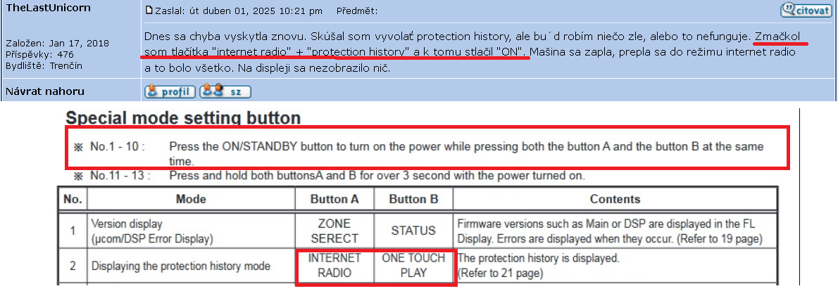

Čo si stláčal a čo napísal vieš ty... ja som vychádzal z tohto...

Hej, presne to som stláčal. Súčasne s tým aj tlačidlo "StandBy" a následne "Status", ako hovorí manuál. Podarilo sa vyvolať pamäť závad tesne po tom, ako sa chyba prejavila. Celé zariadenie teda funguje akosi zvláštne...zlatý Luxman L430...
Ale k veci: Amplituner vyhadzuje chybu "DC", čiže tvrdí, že na výstupe je DC zložka. A najlepšie je, že sa závada prejaví už aj pri mašine v režime "Stand By". Proste receiver je vypnutý v pohotovostnom stave a zrazu sa rozbliká protect. Znovu som zmeral DC na výstupoch (samozrejme po nahodení mašiny do prevádzky) a na všetkých kanáloch sa pohybovalo medzi 5 a 15mV. Cez víkend to otvorím, popozerám a pomeriam, ale mám obavu že problém nebude v samotnom výkonovom stupni a asi ani samotnom obvode ochrán... Rolling Eyes

Rozober - stačí vrchný dekel a pomeraj kľudové prúdy jednotlivých koncákov na voľných konektoroch TP401-407 (na doske koncov) k nim by sa malo dať voľne dostať, podľa mňa bude niektorý koncák "rozhodený", ako v tom Pionieri čo som robil...
Tie obvody ochrán sú takmer identické... a tiež si procák pamätal poslednú chybu a chovalo sa to rovnako, akurát že indikáciu nespustil v StandBy režime - až po pokuse o zapnutie.
Nájdi niekde aj proces vymazania chýb, lebo ich tam bude "naskákaných" viac a zle sa to pri plnom stave identifikuje.
Tiež by to malo mať funkciu "servisného" zapnutia bez ohľadu na chyby.
