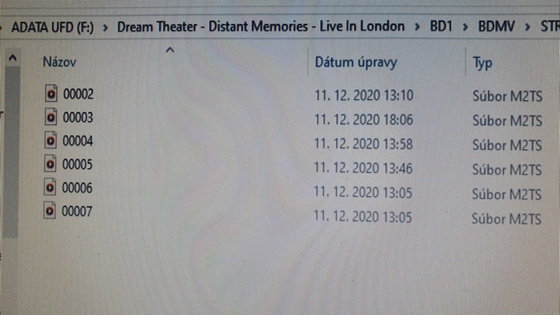

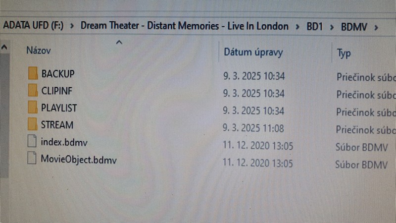

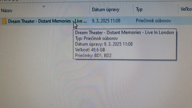

Koncert by mal byť rip z BD. Mám to stiahnuté z netu na USB. Takto mi to ukazuje na PC.

Tak to vypadá, že struktura je stáhnutá. Musí se to dát vypálit jako BD-Video.
