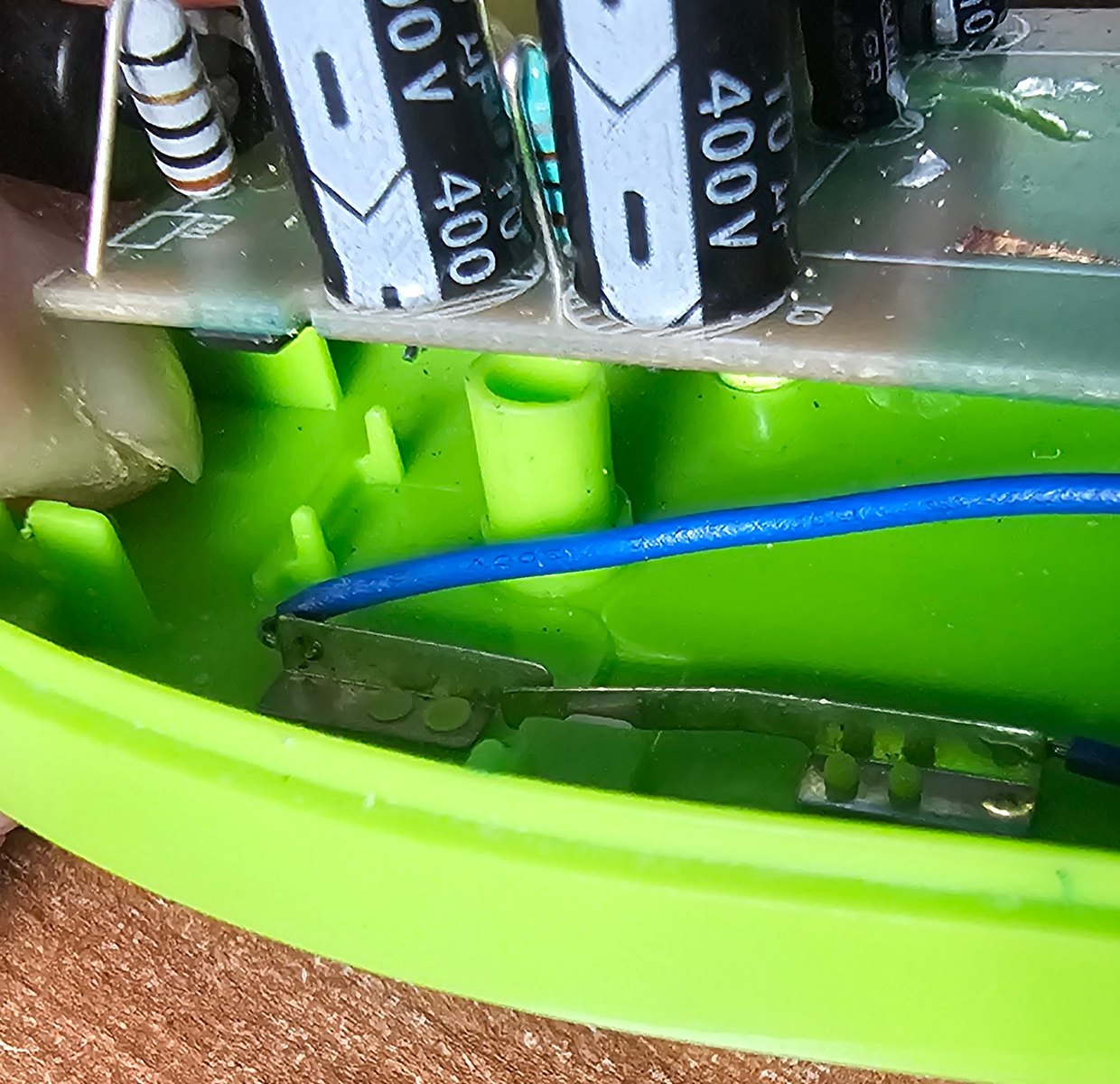

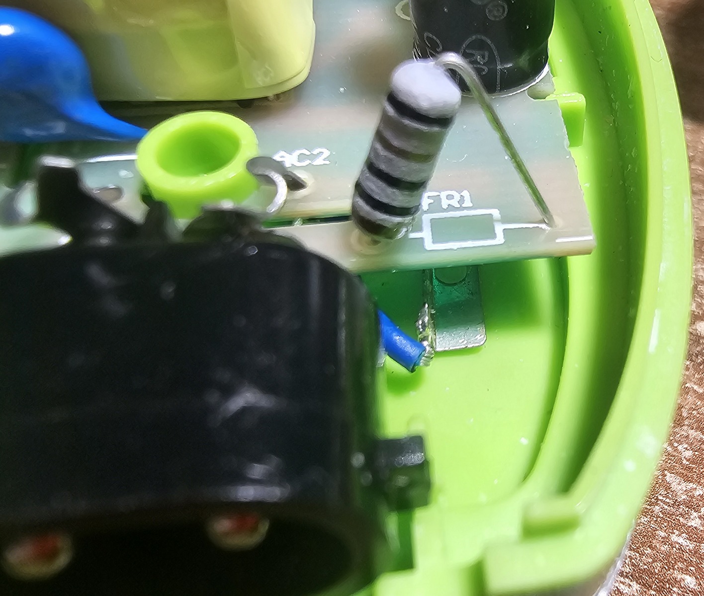

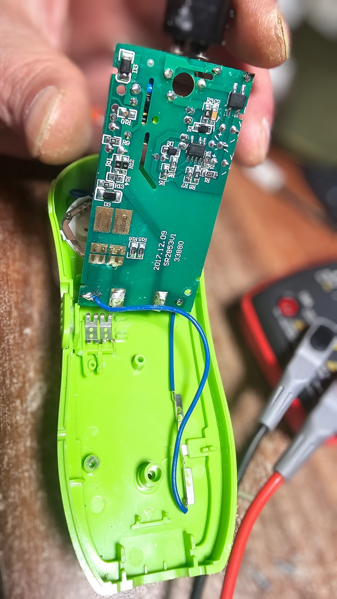

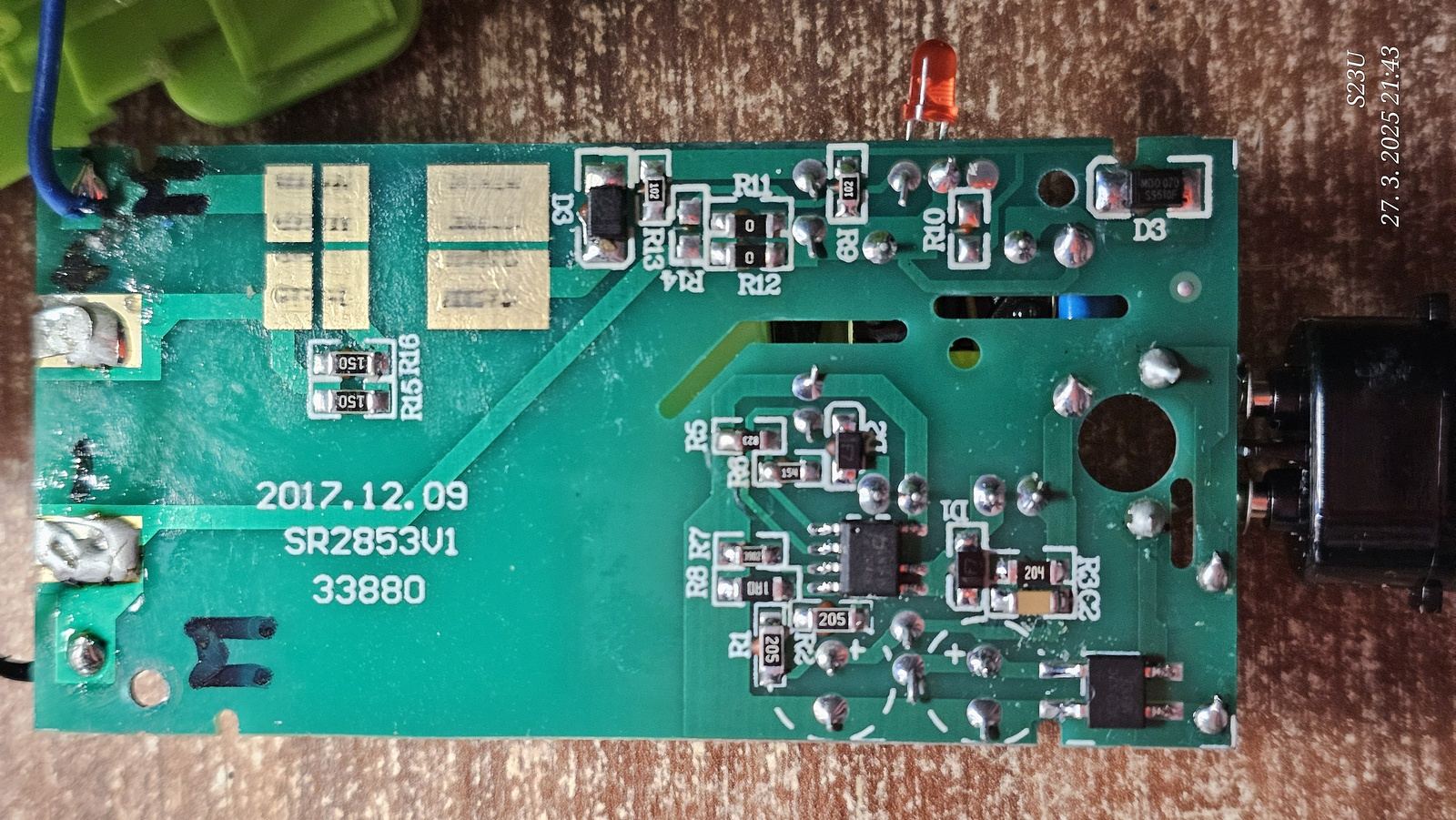

Zdravím, koupil jsem to osobě blízké. Je to na dva články NI-MH dobíjené přes spínák přímo ze sítě. První zarážející věc, pod primárem nad poj. odporem přímo ze sítě je vodič od baterie a spínač a od něj na motor. Spínač je tam určen jako pojistka proti zapnutí motorku když tam není odpadní nádobka, druhý je od děrované plíšku. Ten první kontakt tam je zatemovaný plast. trnem na kterém jsou ty plíšky kontaktu. Mezera mezi povrchovou montáží a kontakty je nula prd nic. Žádná oddělující podložka. Stačilo by dát ten spínač vedle pod sekundár, to už je i s nějakou podložkou ok. Ad nabíjení, myslel jsem si že červená led zhasne na konci nabíjení. Nezhasne, proto jsem to dostal na kontrolu. V návodu o zhasnutí led nic není a pohledem na sekundár ani nemá jak, čím zhasnout. Je tam jen pro kontrolu že je to připojené v síti. Pěkná zhovadilost. A poslední chyba, modelová situace. Rozpojen jeden či oba spínače, uživatel se rozhodne že bude odpadní nádobu čistit. A dá to na nabíječku protože jsou baterie OFF. Pokud při manipulaci omylem zavadí o posuvný hlavní spínač tak vyřadí ty dva paralelní srážecí odpory R15, R16. V ten moment jde do dvou sériově zapojených NI-HM článků něco přes 5V a to se jim moc líbit nebude. A aby byl klid tak i motor je zticha, že by uživatele mohlo napadnout nabíjím tak proč by měl být u toho zapnutý motor. Spínák má slušně oddělený primár a sekundár ale zbytek konstrukce je čínský bastl který by se neměl prodávat, toť můj pohled na věc.

Jestli se ti nepodaří najít závadu tak zapojit natvrdo na mechanický vypínač, články bych vyvedl na nějaký minikonektor a nabíjel externí nabíječkou. Ono také moc jiných možností není. Nebo zahodit z toho by měl PCR radost.

Tak závada není. Nabíjí to, a ta led u které jsem si myslel, logicky, že signalizuje nejen nabíjení ale i konec nabíjení tak nabito nesignalizuje. Nemá jak, je napojena přes ochrany rezistor přímo na sekundár spínáku. Nějak to funguje a nic dodělávat nebudu. Už jsem z ali koupil jiný za i trošku menší peníz. S nabíjením přes usb-c a displejem kde je číselně zobrazen stav akumulátoru.

Ni-MH akumulátorům na druhou stranu mírné přebíjení nevadí, nepropadal bych panice a nechal krám zhebnout na ošoupané uhlíky.

Ano, zariadenia s NiMH typicky nemaju ziadnu indikaciu plneho nabitia. Jednoducho sa to pripoji a po niekolkych hodinach odpoji.

Žmolkovač šel do eko koše. Přestal fungovat. Folie na NIHM článcích seškvařená a obačlánky už nevypadají jak mají. Deska elektroniky pod články taky trochu změnila barvu. Celkově je to nebezpečný výrobek. Spínací kontakt, pokud není nádobka na odpad tak se žmolkovač nerozjede, spíná jeden pol od baterie, je přitémovan plast. trny. Jsou to nekryté plíšky a chlup nad nimí je deska kde je plošnák a usměrněných cca 350V na elitech návrháře nechalo v klidu. Žádná izolační podložka pod plošný spoj, kdyby se jeden plíšek uvolnil a brnkl o nějaký bod primáru. Ty plíšky jsou v pohybu při každém vyndání plastové nádobky na odpad. A nabíjení kdy to nemá elektroniku pro odpojení článků při nabití. Viděl jsem jiný odžmolkovaž kde je taky jednobarevná led a v návodu je že ona led signalizuje pouze připojení 230V nikoliv stav nabití. V návodu je též že elektronika obsahuje obvod který odpojí články při plném nabití. V chování kontrolní led u obou žmolkovačů, je stejné, bych si troufl tvrdit že elektronika bude stejná jako ten Bravo krám a ten "odpojovač" je jen marketingový blábol.
Pro bezpečnější provoz jsem objednal žmolkovaž s 18650, USB-C portem a displejem kde je číslem zobrazen stav nabití či vybíjení. Nabíjení přes adapter na mobil, bezpečným napětím. Táhnout přímo 230V do žmolkovače když se konstrukce odflákne je fakt o hubu.
