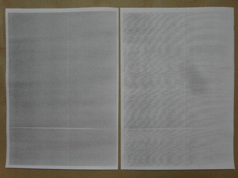

PDF na test tlace - 30% seda na celej ploche.

Ďakujem: vytlačenie tej sivej sme u predajcu vyskúšali, vytlačilo to nehomogénne, plus s bielym vertikálnym aj horizontálnym výpadkom - predajca výtlačok dodatočne pridal do inzerátu, ja dávam sem. Výtlačok sivej sme následne prešli scannerom a vytlačili - okrem moaré na celej ploche sa sivá smerom doprava stráca do biela..

Niekedy na tej sedej stranke vidiet horizontalne nerovnomernosti, ale to neriesim. Pri beznej tlaci to vobec nevidiet.
