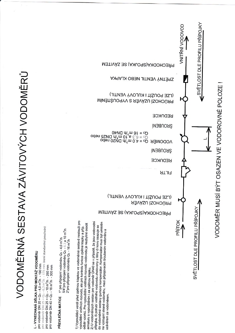

Ahoj všem, tak u nás byli na výměnu vodoměru a odešli s tím, že si musíme předělat přípojku.Asi za týden přišel dopis i s plánkem.(viz příloha) Nevím, kdo to má hradit, jestli je to jako u elektriky a plynu-že k hodinám to platí dodavatel a od hodin odběratel. I tak na to nemáme. Co s tím ?
Díky Krakís

Tohle po mě chtěli už tak 15 let zpátky. Zaběhl jsem koupit díly, předělal to podle plánku a druhý den jsem jim zavolal, aby si přišli vyměnit vodoměr. Dřív to snad k vodoměru bylo dodavatele, oni si to ale docela potichu a sprostě prosadili do zákona, takže si to budeš muset zaplatit, nebo udělat sám.

Mrkni třeba sem - tam je to popsáno pro lidi.
A pak existuje zákon 274/2001. Ten existuje i jako publikace s komentáři a tam jsou i obrázky, co je čí, kdo co hradí atd.

Vodovodní přípojka od hlavního uličního řadu až po patu baráku (plotu) patří vodárnám. Co je dál, to si platí odběratel, včetně úprav vodoměrové šachty a montáže vodoměru. Montáž vodoměru smějí provádět pouze zaměstnanci vodáren, kteří následně upevňovací šroubení vodoměru zaplombují (překryjí plombovatelnou krytkou). U nás si ani renomovaný instalatér nedovolí na vodoměr sáhnout.
Vodárny si také mohou vymyslet, že pro vodoměr je třeba vybudovat šachtu předepsaných rozměrů.

Za normálních okolností se samozřejmě na plombování vodoměru nesahá. Když se ovšem předělává přípojka, tak to jaksi bez toho nejde, musí to však být se souhlasem dodavatele. Mě to normálně nechali odplombované se starým vodoměrem s tím, že mám zajistit předělání podle plánku a až to bude předělané, mám je zavolat a oni vymění a zaplombují nový vodoměr, což následně proběhlo.

Co je za plotem (v zahradě, na dvorku, v baráku), tzn. přípojka od hlavního řadu je kromě vodoměru tvoje a to také spravuješ. Bohužel.
Zas taková raketa to nebude. Pokud si na to netroufneš sám, tak si sežeň (v hospodě) nějakýho místní ho fachmana a ten to max. ze dvě hoďky i s cigárem a kafem zmákne i případnými komplikacemi

Takže kolik tak může stát podle výkresu materiál ? A na uzavření vody na chodníku musím volat PVK ?

Materiál mi vychází nějakejch 1800,- a pokud budeš kupovat i vodoměr, tak přičti nějakejch 1700,- za mokroběžný vodoměr DN20.

Vodoměr kupovat nebude, ten je a musí být od dodavatele. Hlavní uzávěr by se zavírat neměl. Pokud s ním půjde otočit, když ho zavře a potom zase otevře, nikdo nic řešit nebude Smile Hlavně, kdyby to nešlo, tak je potřeba ho neurvat, ale nechat ho opravit dodavatelem.
