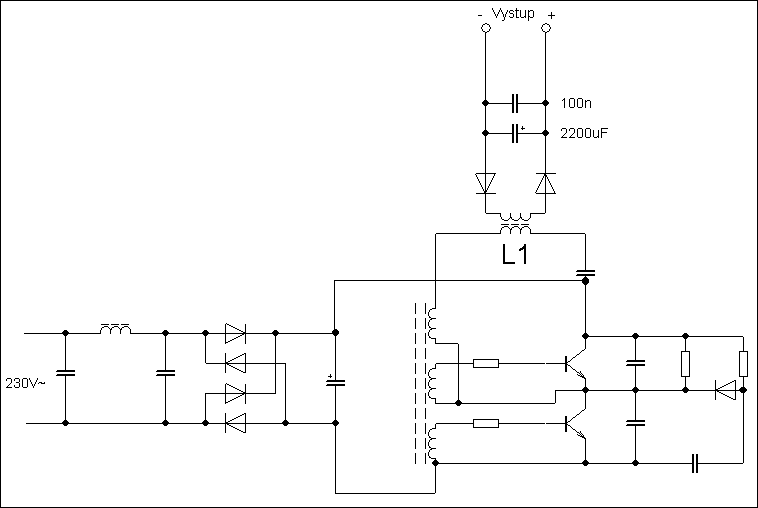

Jestli chceš něco vědět : http://pavouk.org/hw/lamp/index.html
Ale hlavně jsem hledal článek , kde je tento electronic ballast , využit jako zdroj . Místo zářivky je trafíčko a výstup je usměrněn . Nemohu hned najít , kdo to byl , ale odhadl bych Belzu , ale nyní to tam nemá .

Toto ?

Jo . Těch 2008 odpovídá . Tuto stránku již nemám v paměti , tedy své . Laughing Nyní koukám na odkazy , spíš to bylo z toho 2006 . Ale neexistuje ....... Možná proto jsem nenalezl . Jo cenzura je věc .
