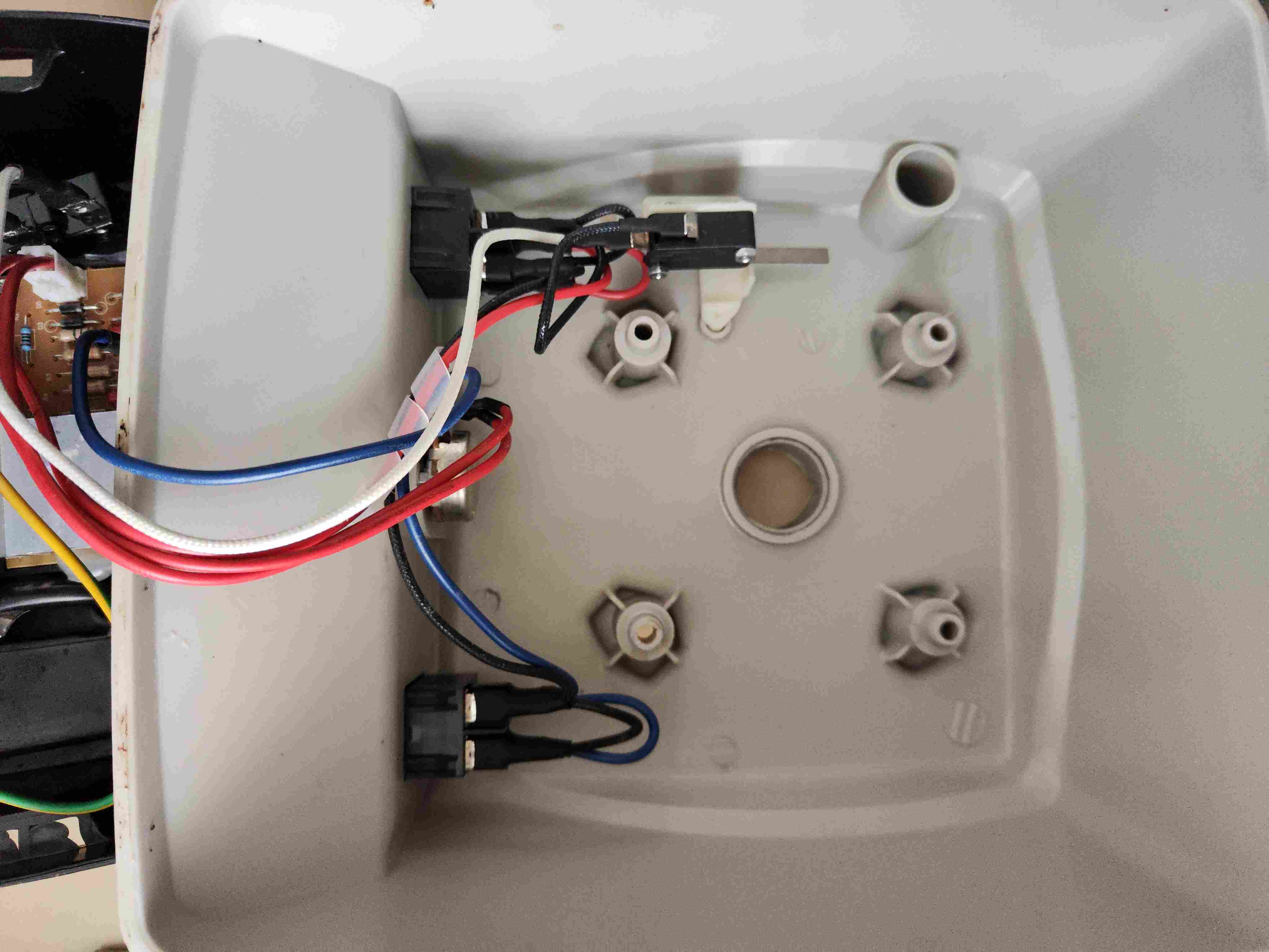

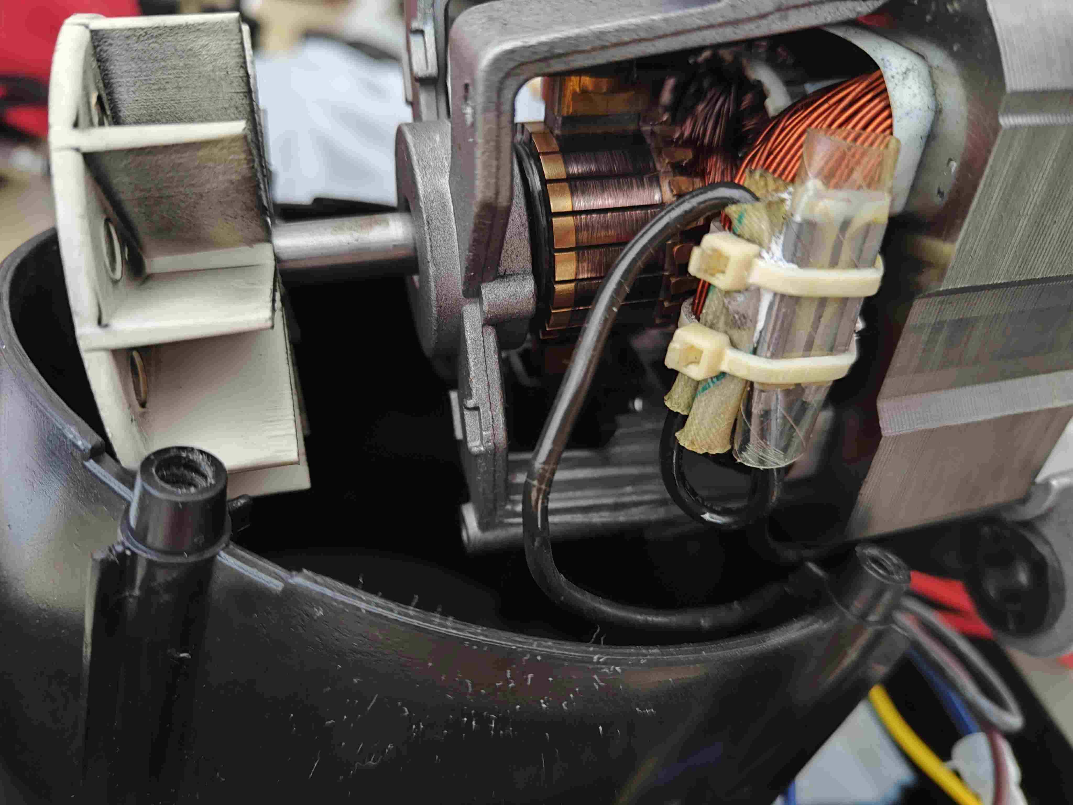

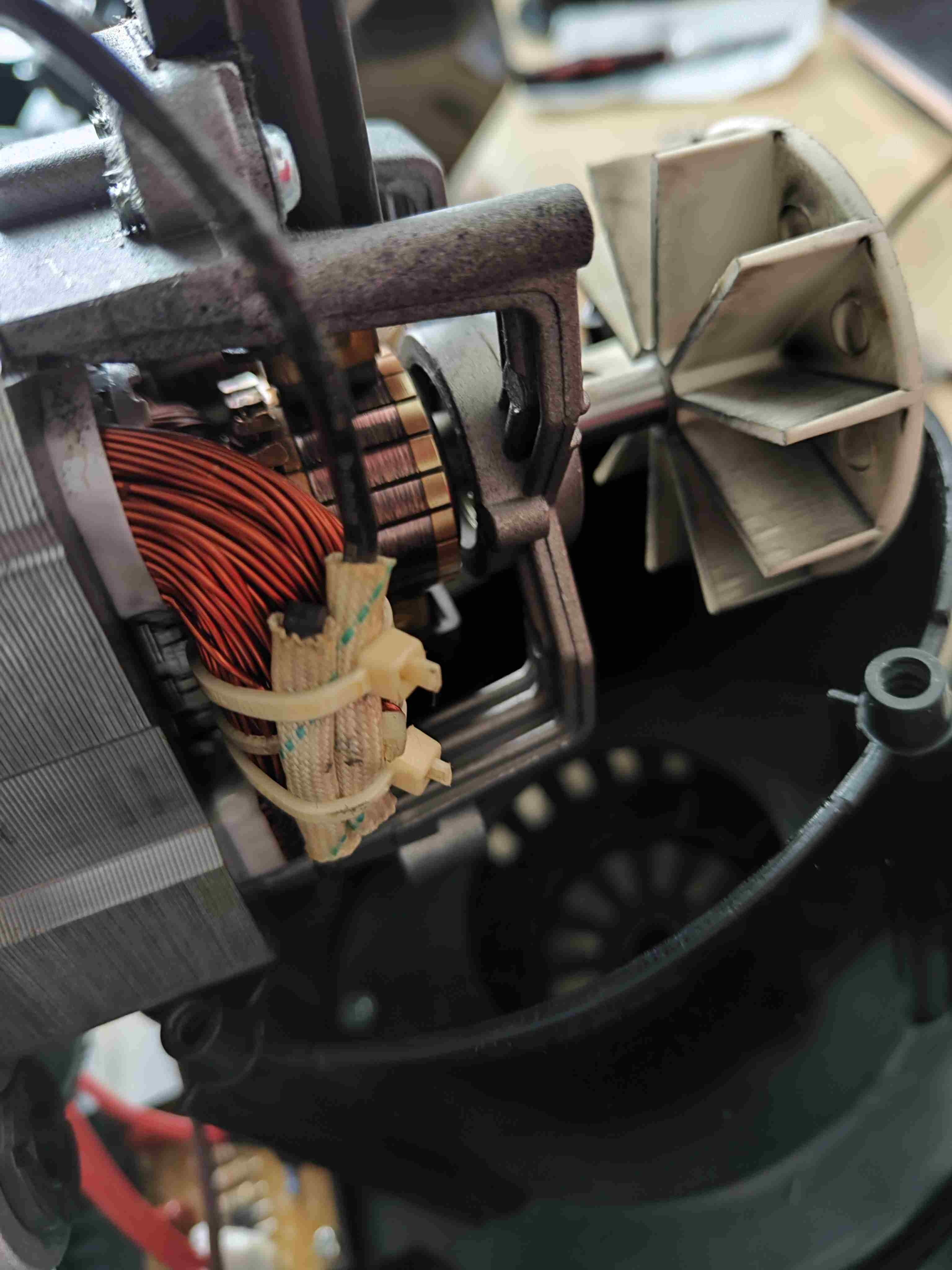

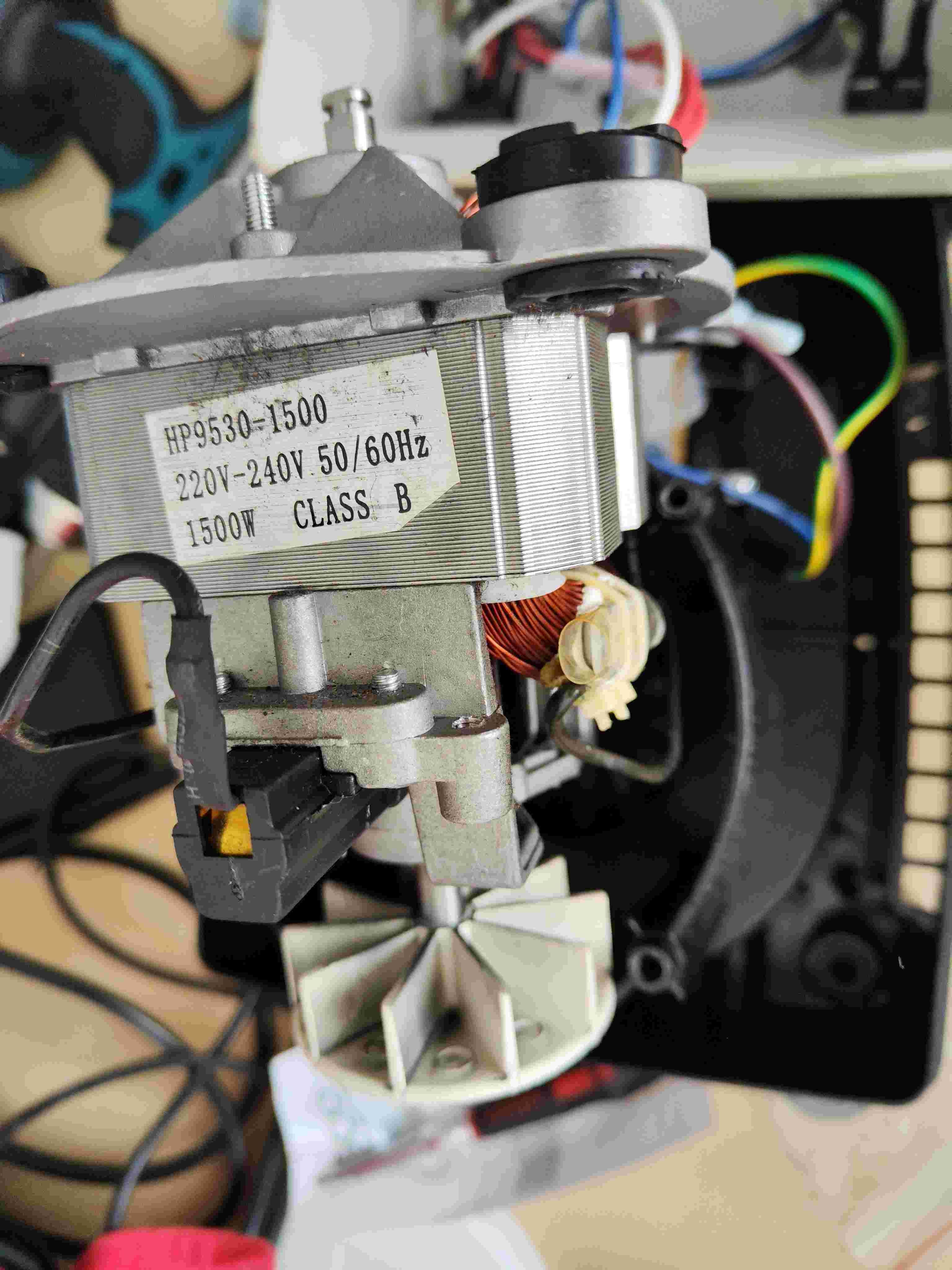

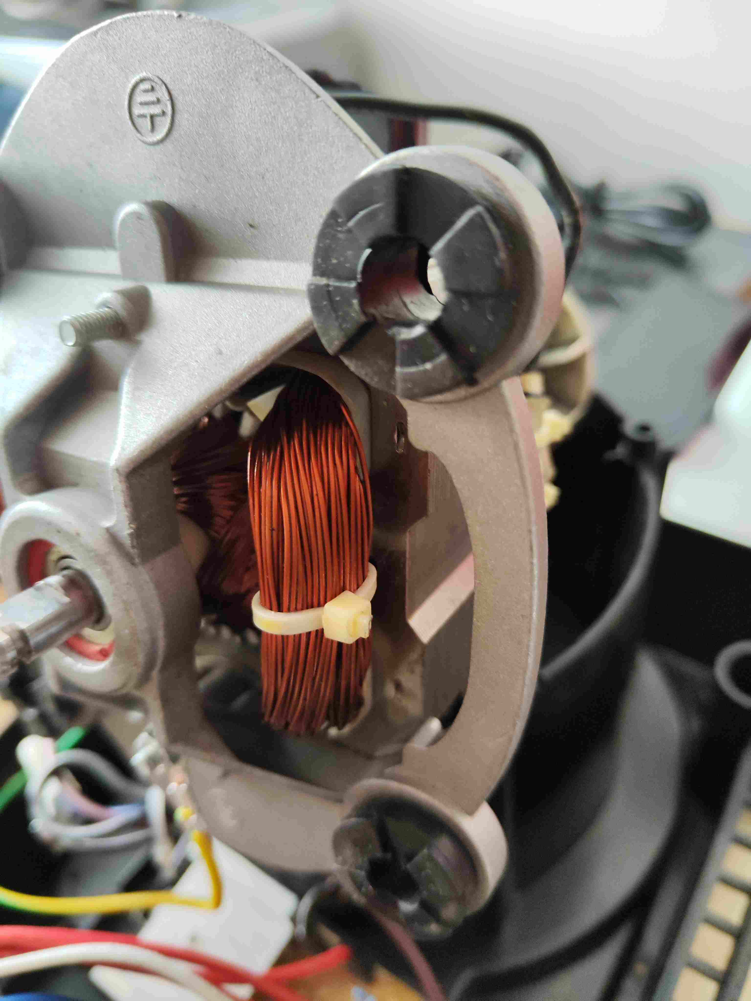

Mám mixér ORAVA RM-1500.
Už od počátku provozu před lety (koupen jako použitý) jsem si všiml, že zapáchá/smrdí ihned po startu i bez zátěže. Nějaký čas jsem ho nepoužíval, teď jsem ho po čase vytáhl a rád bych to pořešil..
Je zasmrádlý celý vnitřek, tedy těžko identifikuju, co je zdrojem.
Tipuji nekvalitní uhlíky (i když jsem je zatím neměnil, které se zjevně nadměrně opotřebovávají, prach z nich se hromadí pod motorem a i pod mixérem.
Setkali jste se s něčím podobným? Má smysl uhlíky měnit, nebo je to už špatný návrh/konstrukce?

PříspěvekZaslal: ne březen 30 2025, 17:32    Předmět: Citovat
Na fotce má komutátor “zdravou” barvu a to znamená, že tam bych problém nehledal. Zkusil bych v rozebraném stavu mixer zapnout a zkontroloval za běhu jiskření kartáčů na komutátoru. Jinak není důvod aby bylo mimo ozonu cítit něco jiného 😳
Příspěvky: 2224
PříspěvekZaslal: ne březen 30 2025, 17:40    Předmět: Citovat
Pozdě ale jodr to píše správně, koukni jak to vypadá v běhu. Nemusí to být vidět, stačí jedna vystouplá lamela komutátoru a pak to hodně jiskří. Pokud se táhnou jiskry přes celý komutátor je tam skoro určitě na jednom z vinutí mezizávitový zkrat a to je konečná. Pokud to jiskří přes pár lamel jde to ještě zachránit.

Zápach, iskrenie od uhlíkov a zvláštny svišťavý zvuk, ak existujú, tak naznačujú zničený rotor. Je tam asi plynulá regulácia, nemôže sa tam stať to, čo u motorov šijacích strojov, že aj pri stojacom motorčeku stále tečie do neho prúd a aj keď ho neroztočí, zničí rotor? U šijacích strojov je to skoro stopercentná závada, že šička keď uvolnila pedál regulátora a neodpojila šijací stroj od elektriny vytiahnutím zástrčky, tak sa motor pokazil zostatkovým prúdom neustále tečúcim cez regulátor.

Příspěvky: 6864
PříspěvekZaslal: ne březen 30 2025, 20:07    Předmět: Citovat
To je úplně v normě, nic tomu není.

PříspěvekZaslal: ne březen 30 2025, 20:46    Předmět: Citovat
Proměřil jsem rotor a zdá se Ok:
Sundal jsem uhlíky a proměřil jak mezi závity (což nebylo skrz špatný multimetr vypovídající), ale i 180° naproti sobě byl odpor rovnoměrný.
+ zkrat na střed a obvod.
Co tam teda smrdí? Nekvalitní izolace nebo plast?
Příspěvky: 36087
PříspěvekZaslal: ne březen 30 2025, 21:09    Předmět: Citovat
Ten motor je OK.

Ještě co jsem koukal, tak
- mezi tepelnou ochranou a vinutím statoru je nějaká vodivá pasta vazelínového typu.
- případně fastony mikrospínače detekujícího instalaci nádoby, které jsou 4,8mm místo 6,3mm jako zbytek vypadají trochu postižené teplem, a jeden je volnější. Každpoádně mikrospínač je na 230V/16A.
Možná termokamera by prozradila něco víc.

PříspěvekZaslal: po březen 31 2025, 10:18    Předmět: Citovat
Pokud jsou uhlíky volné, čisté a dostatečně tlačené na čistý komutátor vyzkoušel bych motor na 24Vac za odpojený regulátor. Připojený ručičkový Ametr by měl ustálenou výchylku. Jak začne tancovat – vinutí je v !!!. Potřebné zkušební napětí je nutné vyzkoušet aby se to pomalu točilo.
U různých seriových motorů bývá mezi 12až 48Vac. Pozor aby nedrhla ložiska.

PříspěvekZaslal: po březen 31 2025, 10:22    Předmět: Citovat
na druhej fotke vidno kus DPS, nehorí niečo tam? Alebo vyhriaty hlavný vypínač ?

PříspěvekZaslal: út duben 01 2025, 19:40    Předmět: Citovat
DPS bylo na straně s chladičem přilepeno tavnou pistolí, ale lepidlo se nikde nedotýkalo, a hlavně chladič byl po chodu cc 2 minuty na plný výkon úplně chladný (do DPS jsem na té straně dovrtal díru a přišrouboval šroubem do předlité díry na těle).
Ošahal jsem i spínače, a taky se nehřály.
Jediné, co se hřeje (a asi i zapáchá), je motor.
Zápach není v pořádku, když si v něm mixuju snídani a ze zápachu je mi šoufl. Very Happy
