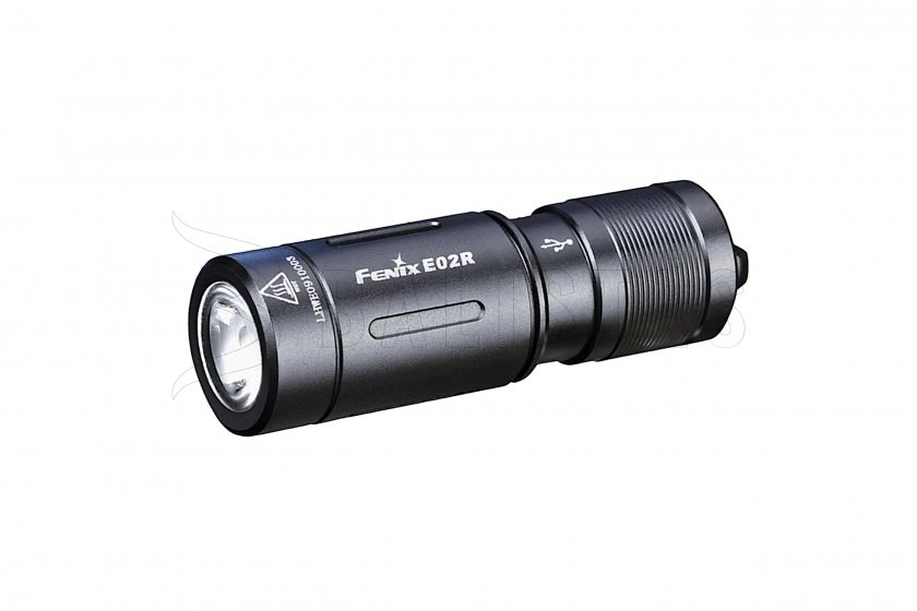

Nabijatelna vodotesna baterka Fenix E02R - bateria vadna, aj hned po nabijani svieti slabo a len par sekund.
Telo je z dvoch kusov, spojene zavitom. Otocenim sa zapina a vytocenim na doraz sa odkryje nabijaci microUSB konektor. Ked som to nasilim vytocil viac, podarilo sa mi to oddelit (vypadol z toho nejaky poistny kruzok).
Zostala horna cast s LED a spodna s bateriou. Ten spodok sa mi nedari rozobrat - je tam kruzok zlatej farby (tvori - pol). Pokusal som sa ho pinzetou otocit alebo vytiahnut, ale ani sa nepohne. Je to tam asi nalisovane alebo co.

Koľkokrát je tam lepidlo v závite, ale zistím to až po zničení. Drží fakt festovne, väčšinou sa skôr zdeformuje hliník. Možno to skúsiť nahriať, ak je tam lepidlo tak možno povolí. A možno je to zalisované.

a není tam náhodou levý závit?
