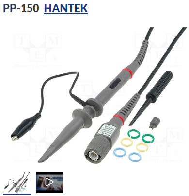

Potreboval som k "novemu" osciloskopu TDS220 nejake 100MHz sondy. Nahodou som objavil v TME Hantek PP-150 za necelych 8 eur, tak som rovno dve objednal.
Mate s nimi nejake skusenosti?

Rovnaké som na alíku kúpil - za tú cenu bol pár... balenie totožné.. akurát sa Hantek nevolali... Laughing Iba PP150.. merať sa s nimi dá, ale koľko klamú netuším... Laughing Nepotrebujem až bohvie-akú presnosť...

Mám (měl jsem?) PP-200, vypadají téměř identicky.
Jo, fungují, nerozpadají se, dají se kompenzovat.

Mám PP100, vypadají identicky. Jediná vada na kráse je ten přepínač útlumu. Po pár přepnutích začne blbnout a kontaktol nepomůže. Dvě sondy, blbnou obě. Nerozebiratelné.

Za 8 Euro jich můžeš nakoupit svazek jako spotřební materiál. Dokud fungují, jsou v pohodě. Když se po několika hodinách běžného používání sonda poškodí, vezmeš další.
Často se přeruší střední vodič, protože se povytáhne nedokonale krimpovaný koax na straně osciloskopu.
