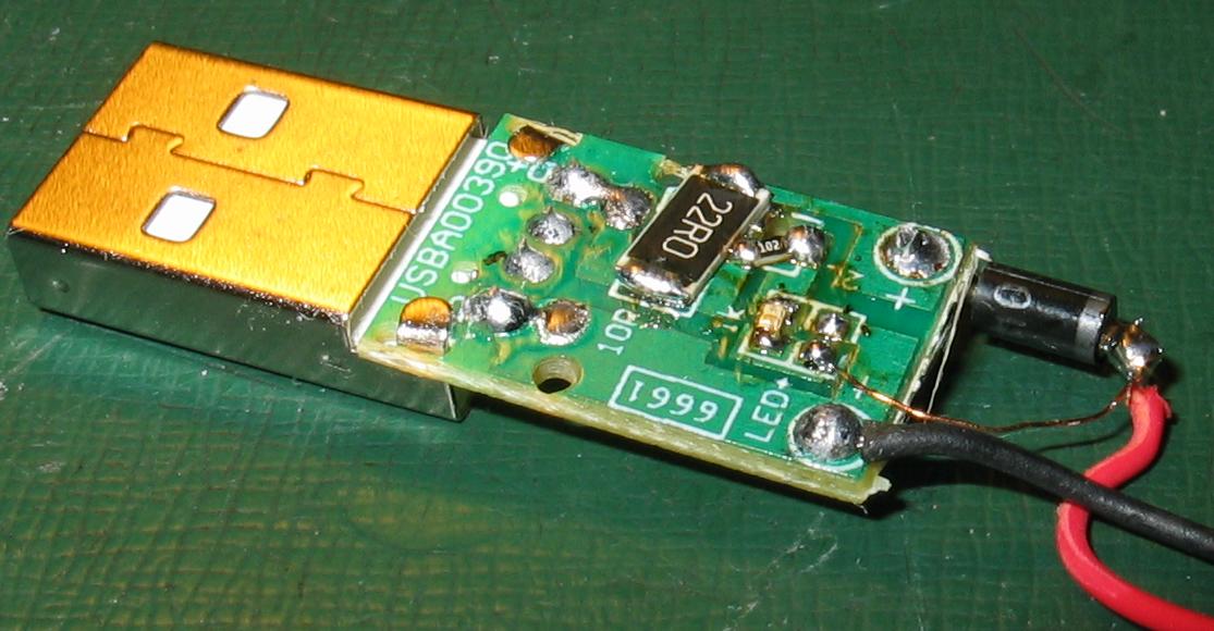

Cinsky USB kabel prisiel. Rozobrat isiel pekne, polovice krytu su len (dost silno) nasunute na kolikoch.
Za 1,60 vratane dopravy sa ziadny zazrak nekona - je tam len 10R odpor. A "sikovne" zapojeny tranzistor 2L (MMBT5401) spinajuci indikacnu LED. Ten pri teste vypustil dym Very Happy

Skusam teraz ten kabel, prekvapivo tam koncovka pasuje. Akurat ma prilis velke diery, tak musela podstupit upravu vo zveraku.
Dam tam nejake diody a odpor a tym sa to vyriesi.

Konektor mam vyrieseny. Nabijanie uz tiez: 10R odpor som vymenil za 22R (vacsich rozmerov) a pridal do serie nejaku diodu.
Do skratu to dava 170mA, pri nabijani tecie okolo 90mA. Este zapojit tu indikacnu LED.
Příspěvky: 36968
PříspěvekZaslal: čt březen 27 2025, 22:28    Předmět: Citovat
LED (+ jej povodny 1K odpor) som zapojil paralelne k 22R+dioda. Pripojim zataz - svieti, odpojim - zhasne.
