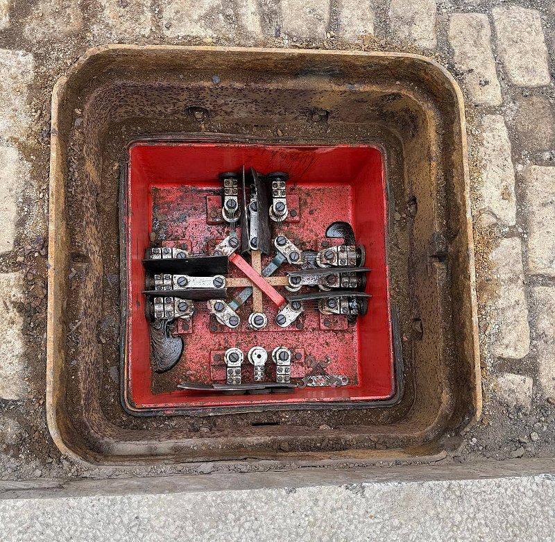

Na FB jsem narazil na tento příspěvek:
https://www.facebook.com/groups/jablonecaci/permalink/28860001500314078/
Odkrytý kryt starého zemního vedení. Byl to nějaký starý silový rozvod, např. stejnosměrného napětí?

Neznám tento typ rozvodu, ale stále tam vidím 3 různé barvy a napadají mne 3 fáze, nebo ss rozvod +,-, a střed.

Nakrimpovaná očka, klasika české šroubky, není to rezavý, to zas tak starý nebude... Je to stejnosměrný, vzhledem k těm vláknům pod šroubkama to připomíná pojistnou skříňku, hledej co bylo v okolí stejnosměrnýho (drátový rozhlas například?)

Stejnosměrná signalizace nebo výhybky pro tramvaje?

Jsou tam ještě nějaké tenké drátky - že by nějaký typ jištění?
Co se nachází pod zemí? To asi nikdo neví.. Nemůže to být nějaká ochrana potrubí?

Drátový rozhlas je stejnosměrný???
Tipuju semafor.

Barevné značení může někdy klamat. U 100V rozhlasů je černá COM (GND) a všechny ostatní barvy včetně zelené a modré signálové. Ale je jasné že drátový rozhlas není DC.

Mám za to, že šalina mívala všechno citlivý nahoře na trolejovišti a nosných lanech. Dolů šel jen kabel pro magnet vexlu.

A zkoušel někdo měřit, jestli na tom náhodou ještě nějaké DC/AC napětí není?

Díval jsem se na tu skupinu a je tam víc fotek. Bylo to ve staré dlažbě, která byla schovaná pod asfaltem. I podle té asfaltové zálivky kolem kabelů to bude dost staré. Na detailních fotkách je vidět, že ta "vlákna" pod šroubky jsou dost tlustá, buď je to bočník a nebo je to pojistka na desítky až stovky A. Můj tip je starý rozvod stejnosměrné sítě.

Podľa mňa to nebude nejako "vysoko energetický" rozvod. Vezmite do úvahy len to, že pri jednosmernom napätí vyššom, ako 24V (resp.do 50V) a vysokom prúde by tie poistky (alebo všetko) zhoreli aj s krabicou..(pri poruche). Tie "prostredné" pliešky - poistky mi veľmi pripomínajú istenie v náklaďákoch (Praga) s 24V štartérom - na batériovom prepínači... boli tuším na 50A... a tie bočné páry s "drôtikmi" - možno nejaká modifikácia tej plechovej poistky...
Nejaký spomínaný "semafor" by to mohol byť, ale u trojfarebného tam chýba zase chýba štvrtý vodič... ale ten by mohol byť nahradený "zemným pospojovaním"...

Že by to bolo pre vyhrievanie tej dlažby?

Napadá mě možnost dálkového spínání stykačů veřejného osvětlení.

Podle barvy by to mohla být ruská telefonní ústředna. Razz

Podle provedení té krabice a tvaru hlav těch šroubků bych spíše usuzoval, že jde o nějakou památku po Němcích, a ne po rusákách. To ovládání veřejného osvětlení mě napadlo taky, potom ještě katodová ochrana nějakého potrubí, napájení sirén civilní obrany, nebo nějaká opuštěná a zapomenutá technologie.
