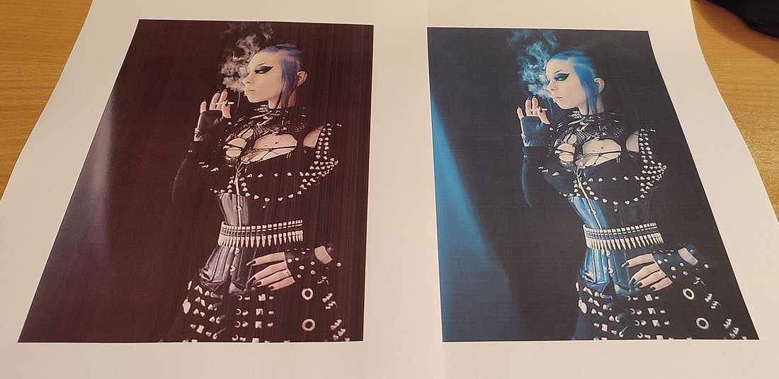

Mám Brother HL-L8260CDW, tam som popisovaný problém nepociťoval - jediné čo, tak akurát som menil velkosť vyrovnávacej pamäte (buffra) z menu, pretože to častokrát po pár stranách robilo prestávky a to som mal pripojené do LAN napriamo. Jo a ešte zrušiť stupidný energy saver, ale to neska vďaka eurobolševikom majú snáď všetky, aby sa to nepríčetne vypinalo po pár minutach.
Vľavo výstup zo starej LED OKI C301dn, kde sa už tiahli vertikálne čiary po fólii i valcoch,takže už nesprávne mixovala CMYK a náhradný drum unit stál viac jak nová tlačiareň. Inak tlačila grafiku krajšie.
Akurát na rozdiel od Brothra nemala voľne prístupné "servisné menu", takže som stav tonerov niekedy resetoval cez OKI Resetter (appka je platená, takže som ju mal nainštalovanú do virtualky a dával iba restore snapshot).
Každopádne, toto adakar pre ČB riešiť nemusí. Ale určite bych nemíňal peniaze na nejakého pandúra bohvie odkial, to už fakt radšej tú za dvacku.
