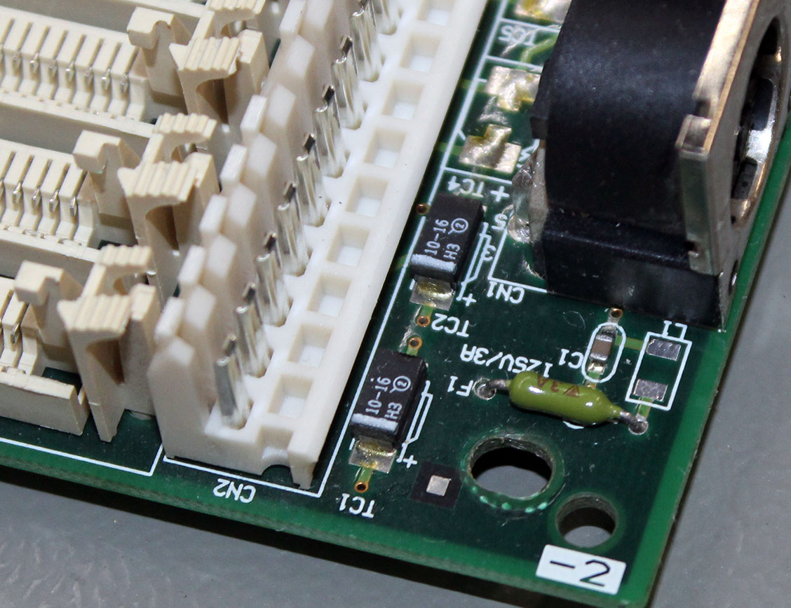

Mám tu jednu desku, u které to házelo Keyboard Error. Zjistil jsem že je to tlumivkou L1, přes kterou se kláveska napájí. Je to ještě přes pojistku 3 A a to je to, co mě zajímá. Moje kláveska žere při probliknutí všech tří LED jen necelých 50 mA, pak už téměř nic. Proč je tam pojistka na 3 A? Na kolik mám novou tlumivku dimenzovat? V těch 1206 moc na výběr nemám našel jsem 1 µH/1,2 A podle mě naprosto dostatečných, ale ta pojistka mě prostě nedá...

Existuju externe periferie napajane cez odbocku z klavesnicoveho konektora - napr. sietovky alebo 2.5" disky.

Staré typy na štítku udávaly stovky mA. Pokud tam vůbec nějaký odběr natištěný byl. Embarassed Teď mám před sebou (po renovaci) NEC RS 6000 M a na štítku stojí: +5V ("symbol DC") typ. 35mA. Ad průchozí klávesnicový DIN - mám v tomto provedení starší čtečku čárových kódů.

Pôvodná IBM Model M okolo 110 mA.

Nojo, to si vzpomínám, kdysi jsem na brigádě s jedním takovým tahal data. 250 MB přes LPT. Tak tak dám tu tlumivku co jsem našel a hotovo. Těžko to budu zatěžovat víc.

samotna klavesnice tak max. 100-150mA. ale ktovie na co sa este ten konektor vyuzival.

Bývalo to do 200 mA (dimenzování)
