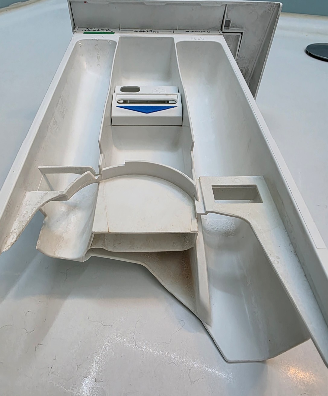

Sousedka má pračku AEG LAVAMAT 62610. Když nalije tekutý prostředek do přihrádky pro hlavní praní i předpírku, tekutina z obou přihrádek okamžitě zteče někam do pračky což se jí moc nepozdává. Je to uvnitř pračky ještě nějak rozdělené, nebo se při předpírce tekuté prostředky nesmí používat, protože to zteče všechno rovnou do bubnu a na hlavní praní už pak nic nezbude. V návodu o tom není ani čárka.

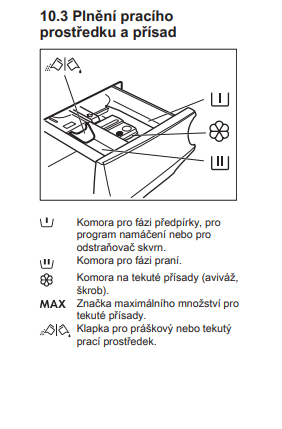

A má v té levé komůrce na prášek překlopenou tu klapku pro zadržení tekutého prášku? Ona moc není vidět, ale je tam. Sice není úplně vodotěsná, ale tekutinu zadrží. (Mám AEG - L7FBE48SC).

Žádná klapka tam není, vytáhla zásobník z pračky celý, volně to teče dolů z obou přihrádek.

Tak jsem ten šuplík vytáhl a nafotil, doplnil stručným popisem podle návodu.
Vlastně v té fotce chybí, že je předpírka je určená pro silně znečištěné textilie, které se předpírají i perou práškem. Přednostní jsou programy bez předpírky.
Kdyby se do předpírkové komůrky nalil gel, steče dolů a část ho rovnou stihne odsát pumpa, která během celkem dlouhé doby vážení náplně bubnu opakovaně spíná a vytahuje případné zbytky zpod bubnu. Kdo na předpírce gelem trvá, musí ho nalít rovnou mezi prádlo v bubnu.

U její pračky tam žádné takové klapky jako máš ty nejsou viz reálná fotka. Donutil jsem ji najít návod a opravdu jediná hláška v celé příručce o tekutých prostředcích je cituji "Používáte-li tekuté prací prostředky: Tekuté prací prostředky používejte pomocí dávkovače přiloženého k těmto prostředkům" Nic víc tam opravdu není, ani čárka.
